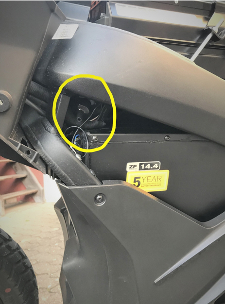

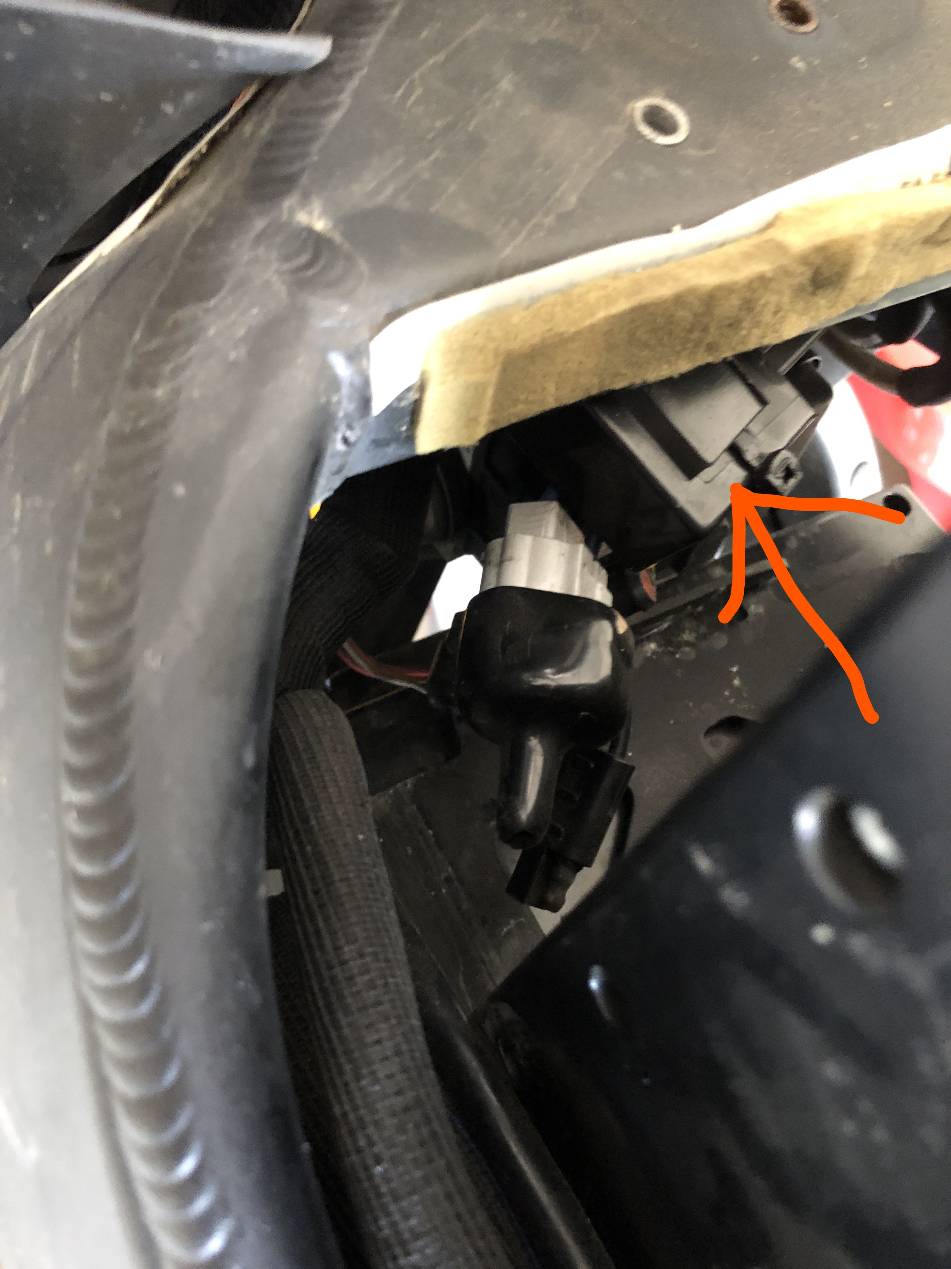

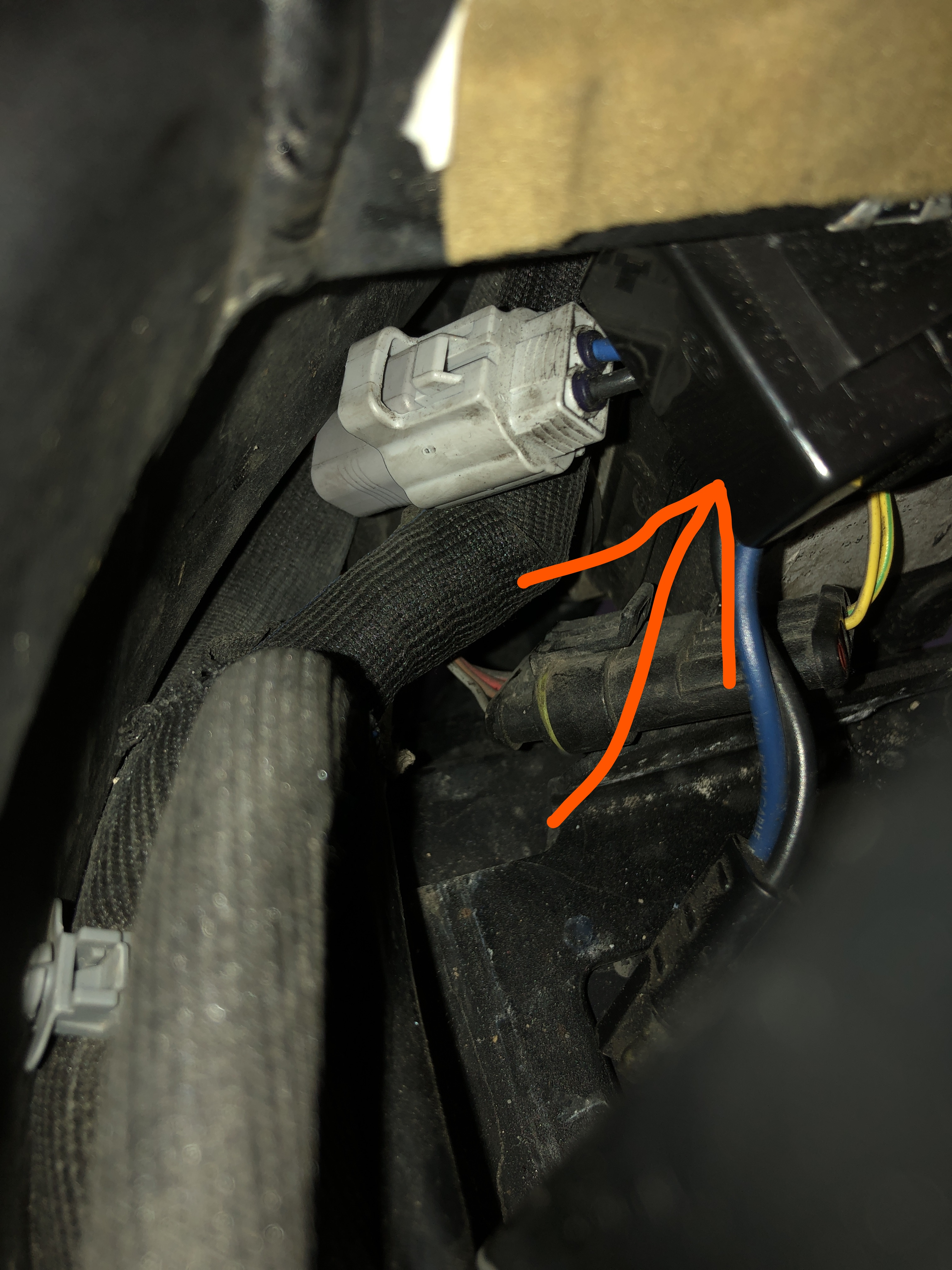

Bin relativ sicher, dass das Blinkerrelais vorn unter der vorderen Querstrebe des Rahmens wohnt. Diese Bilder sind von meiner Suche nach dem 12V Accessories Stecker am selben Ort (dem grauen), roter Pfeil auf das vermutete Relais:
Es schaut nicht in den Raum, den Tankfach, ChargeTaqnk oder PowerTank bewohnen. Letzteren musste ich nur ausbauen, um an das Versteck des 12V Steckers zu kommen. D.h. ggf. wirst Du Teile des ChargeTanks ausbauen müssen, denn von vorne kommt da absolut nicht ran.

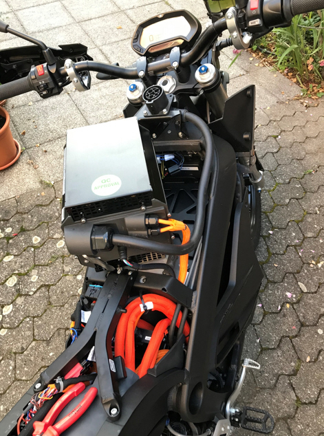

das ist von oben/ innen ohne Tankverkleidung nach schräg vorne fotografiert ?
Ich befürchte die Ladegeräte vom CT sind auch nicht plug&play verbaut …
Puh, so n Aufwand.wegen n büschen Licht :-)

1) Tankattrappe
alle reden immer von 6 Schrauben. Bei mir mit Charge Tank, waren es:
- 2 unter der Sitzbank
- 2 am Ladestutzen
- 4 vorne, innen
- nochmal 2 vorne, innen am unteren Eck; total blöd dran zu kommen, ging aber doch
2) Charge Tank
Ja, da sitzt das Ding dann fett bis zur vorderen Kante! Ohne abschrauben geht nichts.
DIe beiden Muttern der langen, schrägen Schrauben müssen gelockert werden (ca 15 -20 Umdrehungen). Die Schrauben sind Haken, die man dann drehen und rausheben kann. Das Ganze ist eine Art Spange, die den Lader in Position hält; die kann man abnehmen.
Den Lader selbst kann man leicht anheben und wegen der kurzen Kabel nur schräg nach hinten auf die Kante setzen.
Jetzt ist der vordere Rahmen (Wishbone) und Zugang zu den Steckern und Relais frei
@MERoller: Es ist wirklich nur der Kabelbinder, der alles so eng macht! Wenn man ihn abknipst sind alle Stecker an hinreichend langen Kabeln:
Man sieht gut den Stecker vom Relais (schon abgezogen), den Sumitomo in der MItte und den SAE nach links weg.
