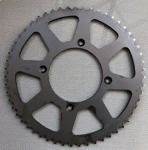

Heute ist endlich das schwarz eloxierte 55-Zähne (TATSÄLICH
) Kettenrad von Kettenmax gekommen, ist sauber gearbeitet, und scheint von den den Innenmaßen her zu passen. Lediglich KANN es sein, dass man einen halben mm in der Gegend der Verschraubung leicht abfeilen muss, aber vielleicht passt es auch direkt - lässt sich nur schwer mit dem hinteren Riemenrad vergleichen.
Auch lässt sich die neue D.I.D. 520 ERVT Kette problemlos saugend passend um das gesamte Kettenrad wickeln. Einige erste Peilungen haben ergeben, dass es der gespannte obere Lasttrum gerade so ÜBER die Manschette um das Querrohr der Schwinge schaffen sollte. Als Leertrum bei Reku wird es aber wohl streifen, wie auch beim lastfreien Rollen drauf rumschalckern. Jetzt muss ich nur wieder einen Umrüsttermin mitsamt Umprogrammierung der Übersetzung auf 12 zu 55 beim Händler ausmachen. So sieht das gute Stück aus:

sach mal, ne doofe frage: hast du nen kettenschleifer an deiner schwinge?
wenn du umrüstest von riemen auf kette solltest du nen schwingenschutz haben, sonst hast abrieb.
vg
vg
- Beiträge: 19318
Re: Umrüstung auf Zero Chain Kit
Das da hatte ich ja eben geschrieben:
Meinst Du diese Manschette? Denn die sogenannte Chain guide, welche den unteren Leertrum führt, ist nur beim Chain Kit für die FX Modelle dabei, weil nur die unten einen Aluklotz mit zwei Gewindebohrungen an der Schwinge angeschweißt haben. Die S muss ohne auskommen.
