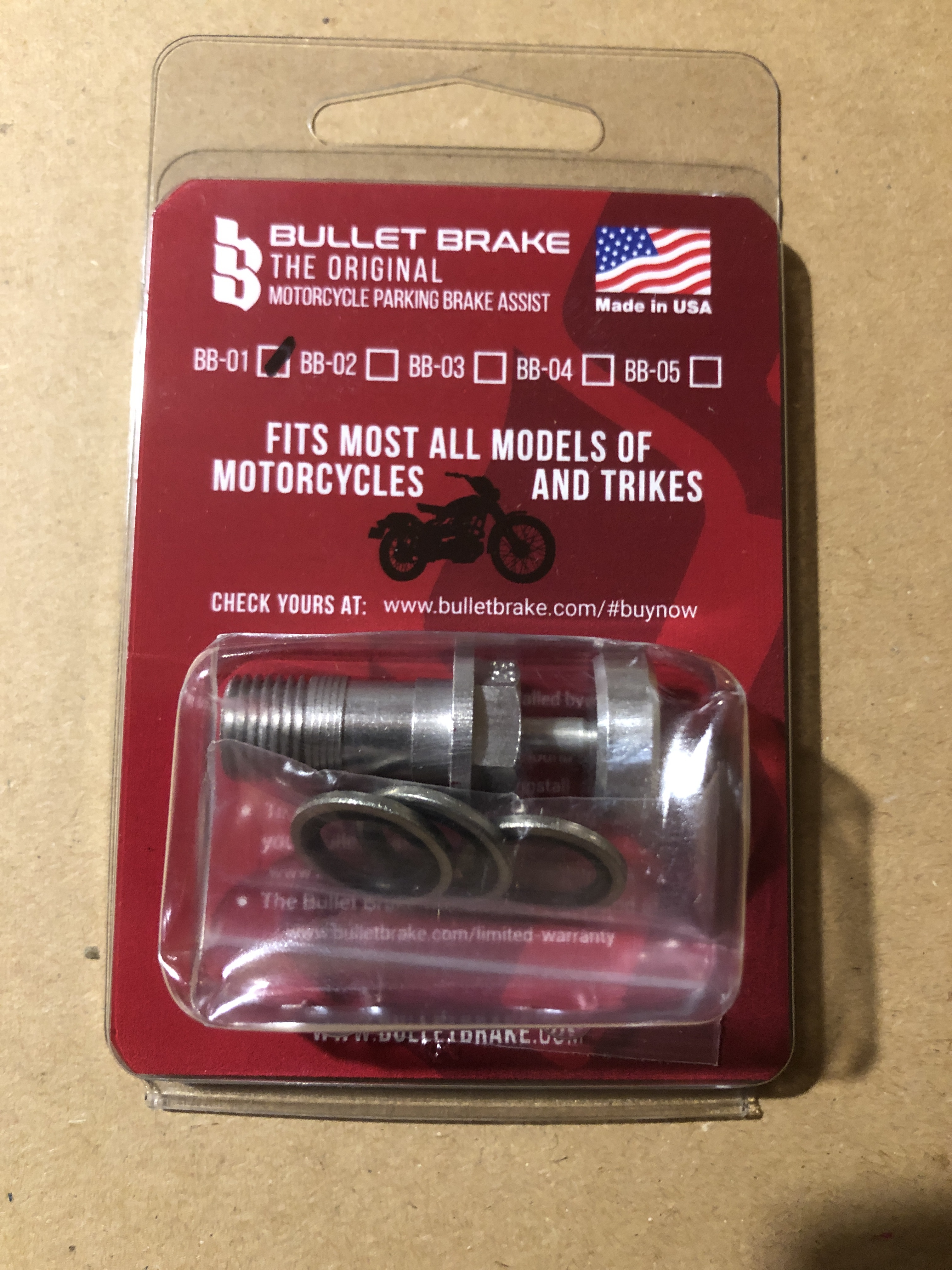

Heute konnte ich endlich die Bullet Brake von der Poststelle abholen, musste noch €15,72 nachlöhnen, davon 6 allein für die Auslage des Zollrestes für die Post. So ist das Ventil verpackt:
Sieht wirklich aus wie das Ventil einer Trompete, in klein

Hoppla, kaum ist das Teil da, finde ich ein Video von HansHacks, wie er seine Probleme mit der Bullet Brake (immer wieder Luft in der Vorderradbremse!) gelöst hat, äußerst simpel sogar:
Das Thumbnail zeigt seine Lösung schon...
Die kommt bei mir garnicht erst rein

Nicht gerade ein Schnäppchen plus MwSt. Wenn Velkro- oder Lederband es auch lösen.

Ich würde meine für schmale 50€ - inkl. Versand, Verzollung etc. - in Originalverpackung abgeben an Zerofahrer ohne Angst vor dem Bremse entlüften
Es ist durchaus denkbar, dass bei der senkrecht von unten Montage an Hans' Energica der Lufteintrag in sein Bremssystem kam. Während es beim vorgesehenen horizontalen Verbau wie bei der Zero dazu nicht in diesem Maße kommt...
