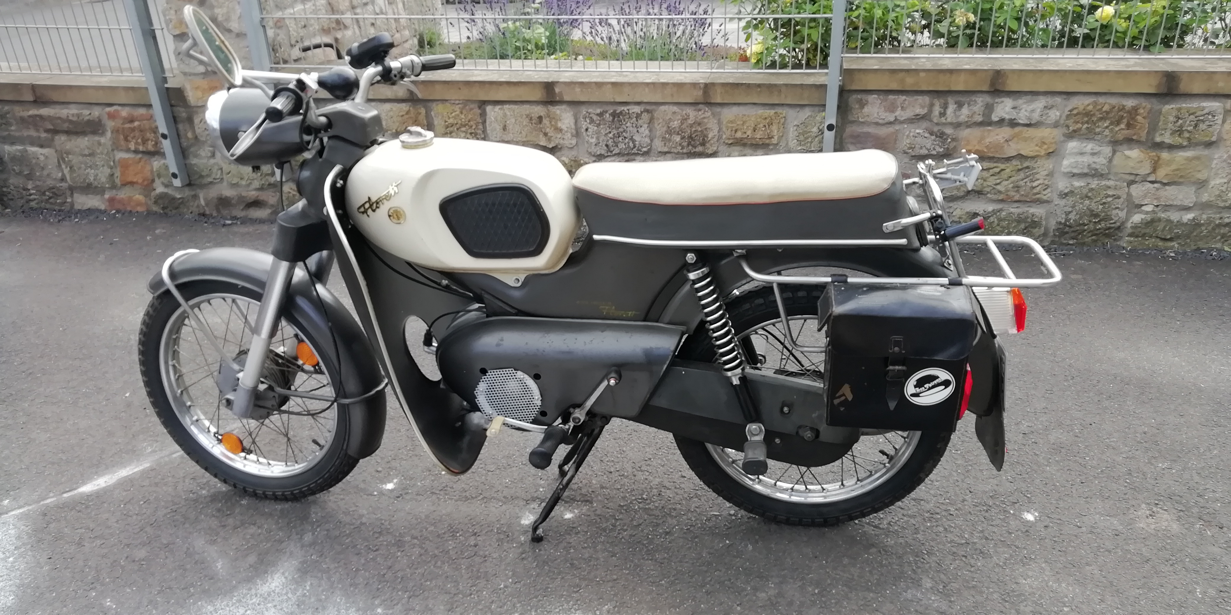

Zum Thema Schutz vom Antriebsstrang hat man sich auch schon vor über 50 Jahren Gedanken gemacht. So ziemlich komplett geschlossen ist das natürlich blöd für die Überprüfung/Wartung, aber umso besser als Schutz vor Steinen, Staub, Salz... ;)
