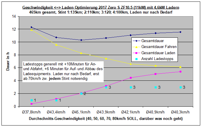

Ich habe jetzt nochmals die Grafik mit der mittleren Geschwindigkeit INKLUSIVE Ladepausen auf der X-Achse:
Geschwindigkeit (gesamt)-Laden Optimierung 2017 Zero S ZF10.5 (11kW) mit 4,6kW Ladern.gif

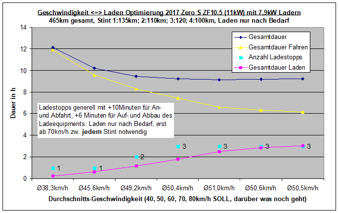

Und dann habe ich davon geträumt, dass mir Lennart Otten eigens für das Pace Race einen zusätzlichen Einzel-3,3kW TC-Lader ausleiht samt Y-Anderson Ladeadapter, so dass ich dann zwei TC-Lader an den externen Ladeport überm Motor anschließen kann. Die würden dann zusammen mit dem On-Board-Lader mit ca. 76 statt 43A auf die Batterie schießen, mit ca. 7,9kW dreiphasig :mrgreen:
Geschwindigkeit(gesamt)-Laden Optimierung 2017 Zero S ZF10.5 (11kW) mit 7,9kW Ladern.gif
Und das Bild wandelt sich gravierend, mit jetzt der Zielgeschwindigkeit von 80 statt 60km/h als knappem Optimum, und einem viel flacheren Verlauf in Richtung der maximal eingedampften Fahrzeiten :D
Die Zero Batterie darf mit maximal 1C geladen werden. Bei meinem speziellen Gemisch von 2x32Ah + 29Ah = 91Ah wären die kombinierten ca. 76A mit 0,84C also noch im zulässigen Rahmen, solange die Batterietemp. unter 40°C bleibt :D

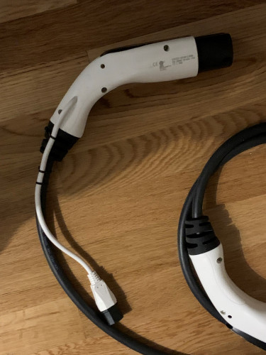

Ich habe ja meine Medusa gebaut, mit allen drei Phasen und voll belegtem Evalbo Typ2 Stecker :D
Nur der oberen und mittleren Schuko-Kupplung würde ich die vollen 3,3kW zumuten, unten bei voller Belegung dann der On-Board Lader.

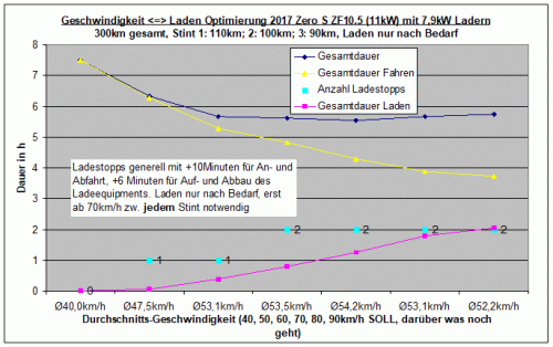

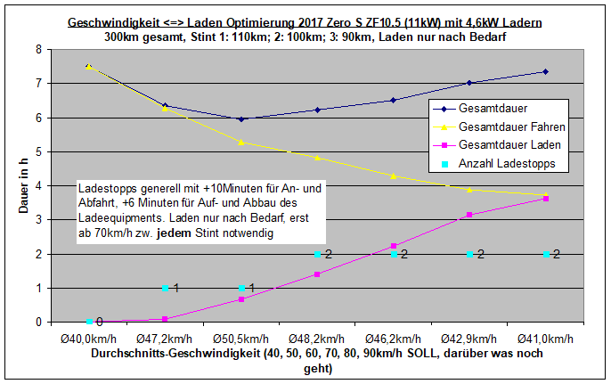

Uff, habe gerade nochmal Remos Pace Race Vorstellungsvideo angeschaut, und da sprach er nur von 300km Gesamtlänge der geplanten Rundfahrt. Da kann ich meine fiktive 465km Runde und einen Ladestopp schon mal streichen.
Zusätzlich habe ich Stint 1 auf 110km gekürzt, den 2ten auf 100km und den dritten auf 90km. Mit meinem derzeitigen 4,6kW Ladeequipment sähe es dann so aus, und der Sweet Spot zeitmäßig bleibt bei der Ziel-Fahrgeschwindigkeit von 60km/h:
Geschwindigkeit (gesamt)-Laden Optimierung 2017 Zero S ZF10.5 (11kW) mit 4,6kW Ladern 300km.gif
Bei 40km/h wären die vollen 300km Fahrstrecke ohne Ladestopp möglich, bräuchten aber wohl eine Pinkelpause :lol:
Und erwartungsgemäß schrumpft der Vorteil mit dem geliehenen zusätzlichen 3,3kW Lader, doch der Sweet Spot bleibt bei 80km/h Zielgeschwindigkeit, und bleibt auch bei der schnellstmöglich gefahrenen Runde nur noch knapp unter der 60km/h Zeit nur mit meinem eigenen Ladezeugs:
Geschwindigkeit(gesamt)-Laden Optimierung 2017 Zero S ZF10.5 (11kW) mit 7,9kW Ladern 300km.gif
Je weniger Ladestopps nötig sind, desto mehr schwindet der Vorteil von 7,9 statt 4,6kW Ladeleistung. Der zweite schwere 3,3kW Lader würde zusätzlich etwas mehr Auf- und Abbauzeit brauchen, was ich nicht berücksichtigt habe.
