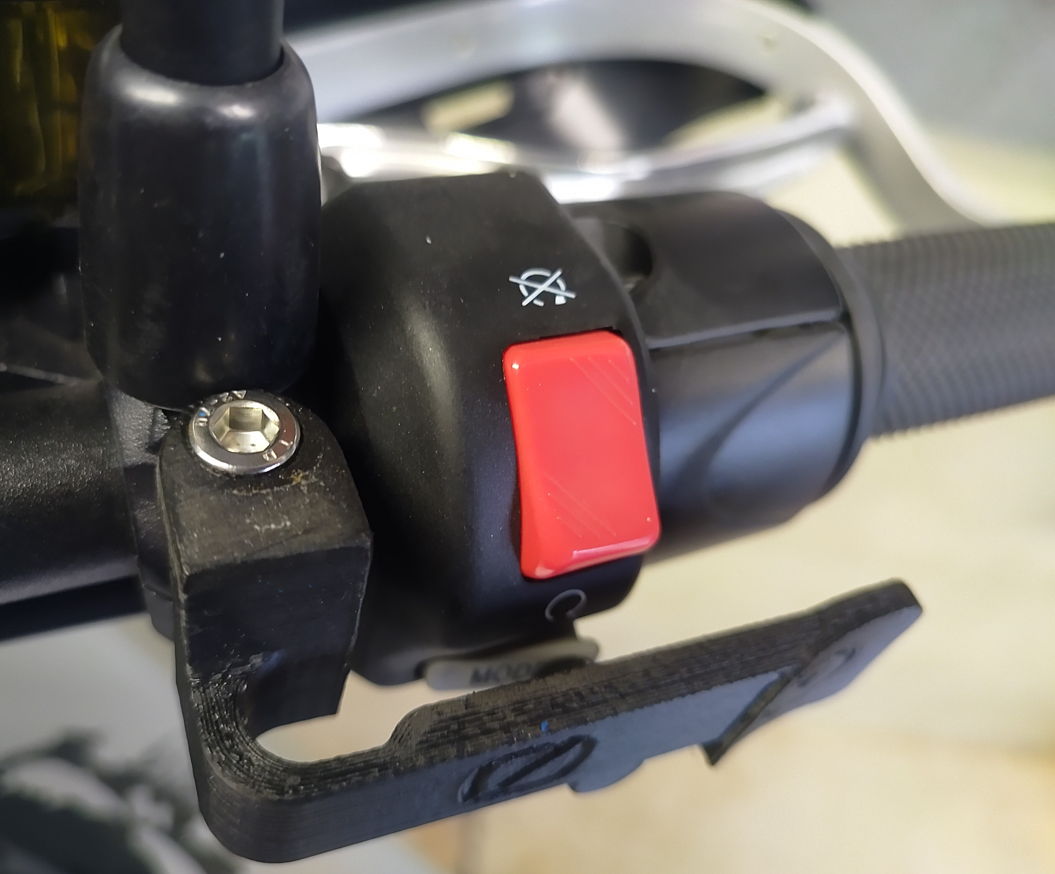

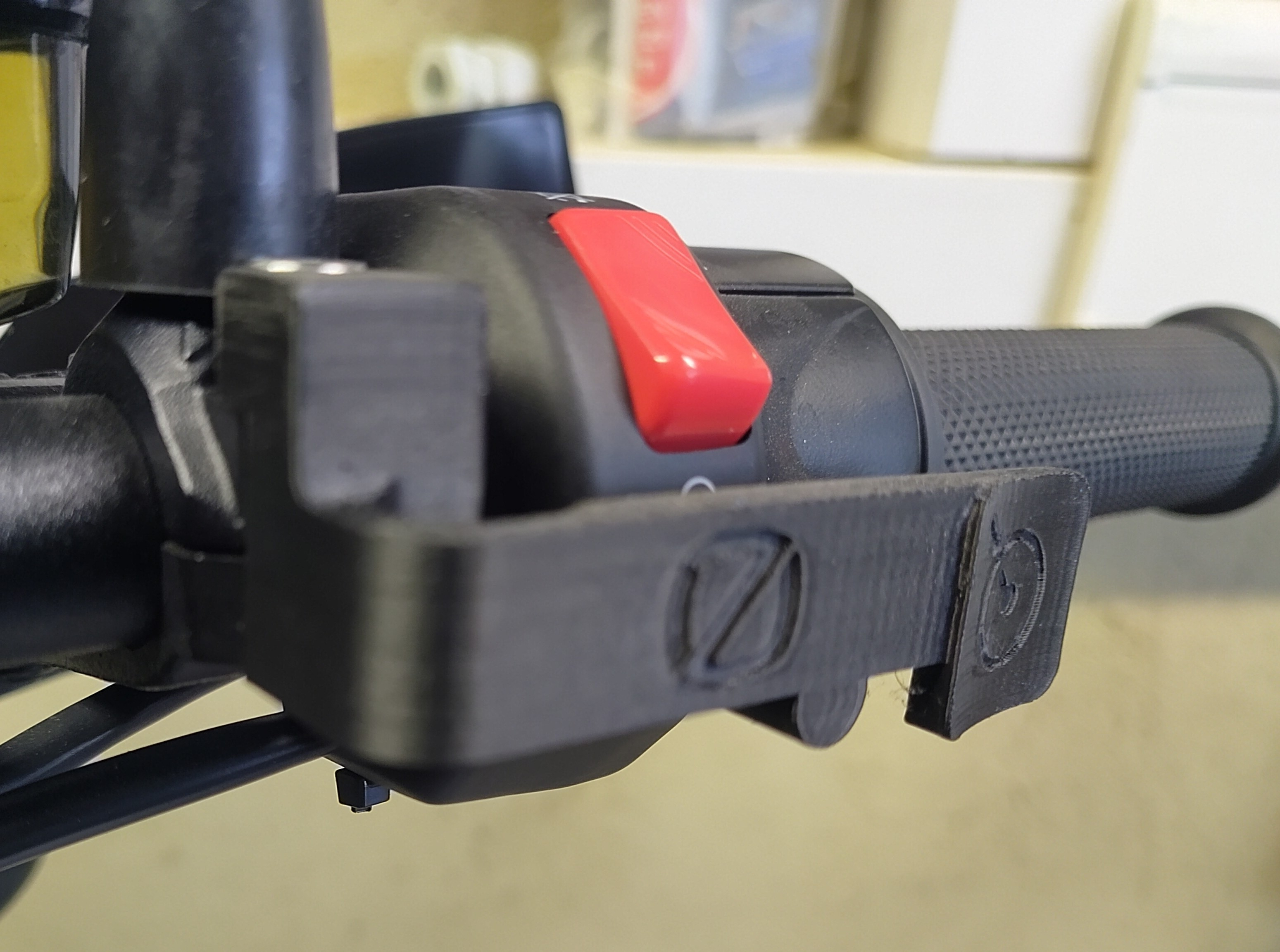

Ich wollte die Tage beim fahren in der Stadt mal wieder den Fahrmodus in Eco und später auf Sport umstellen.
Man erreicht den Knopf ja eigentlich nur wenn man das Gas los lässt, also habe ich mal nach einer Lösung gesucht.
Scheinbar haben sich da schon mehrere Leute Gedanken gemacht und man findet verschiedene Modelle zum Drucken, um den Knopf besser zu erreichen.
Leider passen diese bei der FXE nicht, da die Schrauben für den rechten Spiegel von oben klemmen.
Bei den S und SR Modellen scheint das anders gelöst zu sein.
Daher habe ich eine Datei davon mal angepasst, so dass der Hebel nun an die FXE passt.
Ich werde die Datei eventuell auch bei Thingiverse oder so hochladen, falls Interesse besteht.
