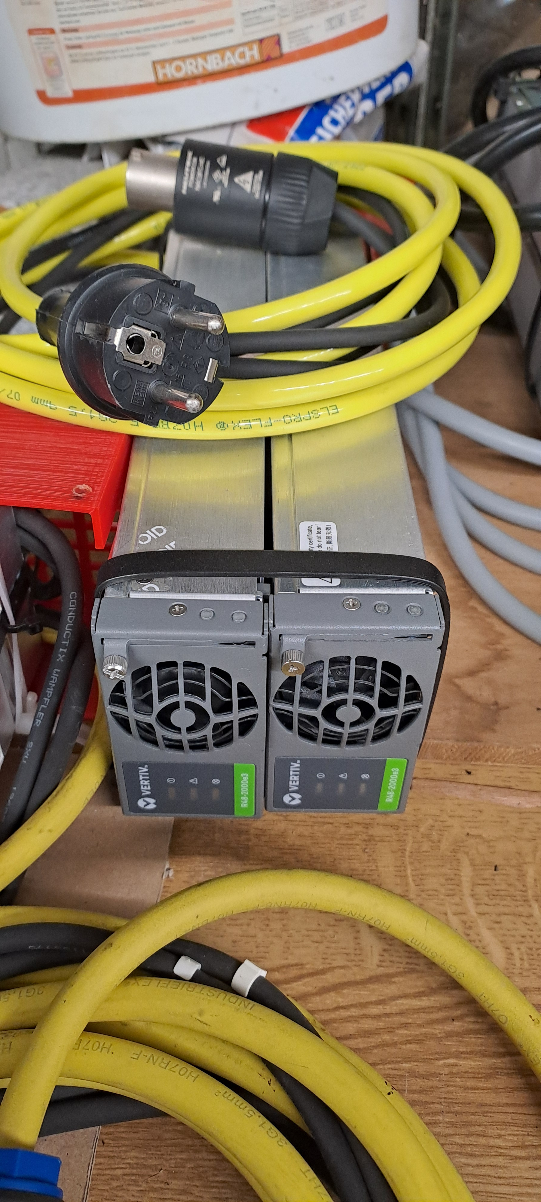

Klein und leicht wären zwei Vertiv R48-2000E3 in Serie geschaltet.
2x 1,1kg mit bis zu 4kW Ladeleistung und 2x 41x82x252mm. In der Länge kommt noch die Anschlussplatine dazu. Das gab es mal fertig aus Australien von EV-Tricity. Ist aber nur was für Bastler, da man sich die Abdeckung für die Anschlüsse selber drucken muss.
Oder etwas größer als 2x3,5kw Version mit zwei Vertiv R48-3500 und 2x1,7kg mit Abmessungen 41x82x350mm, ebenfalls plus Anschlussplatine.
Oder als "Taschenlader" mit 2x1kw und 2x 41x52x152mm bestehend aus 2x Vertiv R48-1000E3. Hier muss dann sogar angelötet werden.
