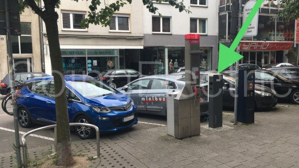

Ich habe eine Ladekarte von Maingau (keine Werbung :roll: ) und von den Ladesäulen die ich bisher in Kaiserslautern und Umgebung gesehen habe, hatten alle neben den bekannten 2 oder 3 mit angeschlagenem Kabel (CCS, Chademo, Typ 2),
auch mind. eine Typ 2 Buchse (bis 11 KW; da fehlt dann neuerdings Chademo) oder 2x Typ 2 und 2x Schuko....
wie die hier auf dem Bild (schlecht zu erkennen; ist nicht von mir)
Gruss Helmut

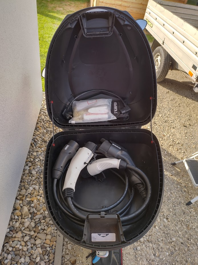

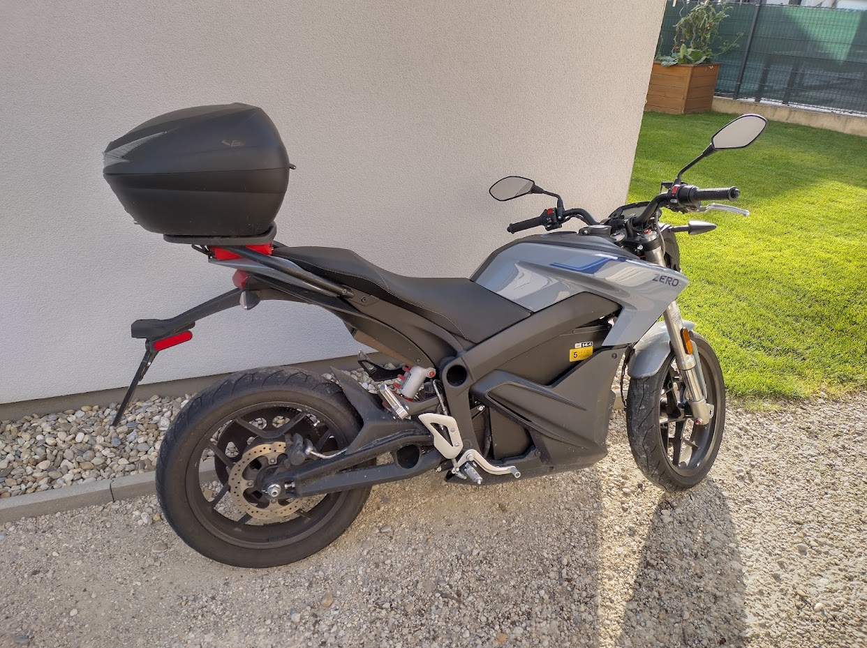

Servus!
So sehen die Kabel im Koffer aus ... ;)
https://photos.app.goo.gl/3LXcsn2fNLxGviiM8
Und so der Koffer, zwecks Größe:
https://photos.app.goo.gl/ZqUVwakRJsJwnRRdA
Cheers, Jochen!
