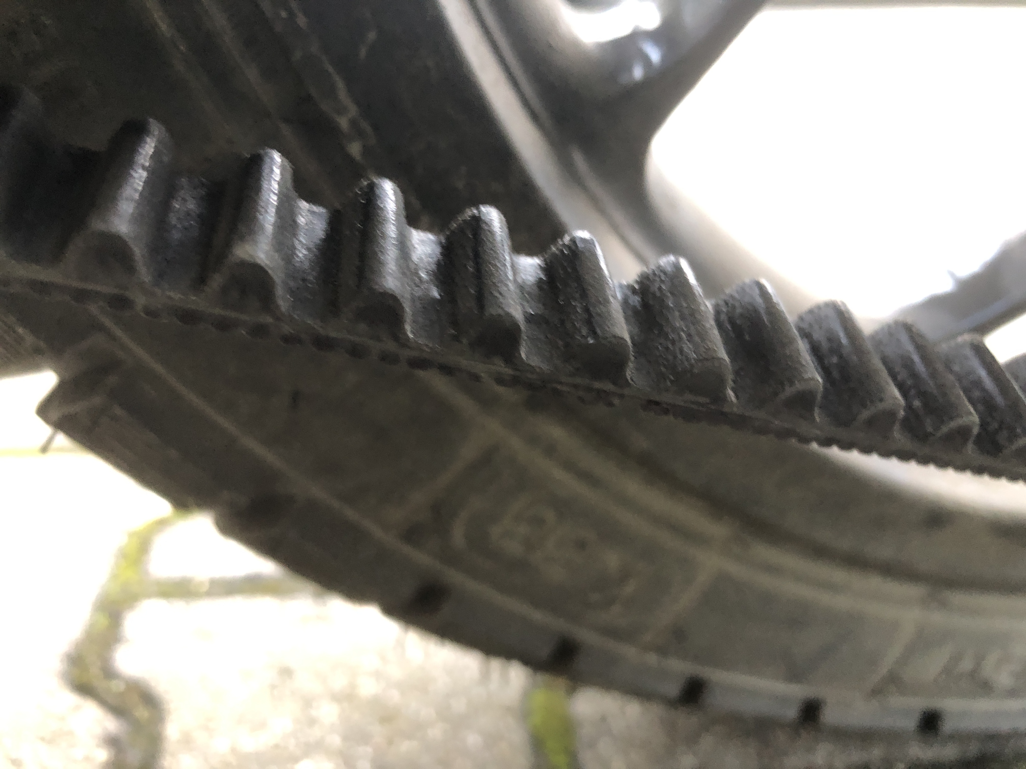

Kaum habe ich einen neuen Riemen drauf, hat es mal wieder, dank Baustelle, auf Arbeit wieder leicht geknirscht. Kurze Kontrolle ergab keinen Steindurchstoß, wie direkt vor dem ersten PaceRace anno 2021. Doch in den letzten 2 Wochen machte sich zunehmend bei Drehmoment über 2 Balken ein deutlich spürbares ratt-ratt-ratt beim Beschleunigen bemerkbar :shock:
Gründliche Kontrolle des großen Riemenrades brachte keinen Aufschluss, denn das relativ niederfrequente Ruckeln legte das große Riemenrad nahe.

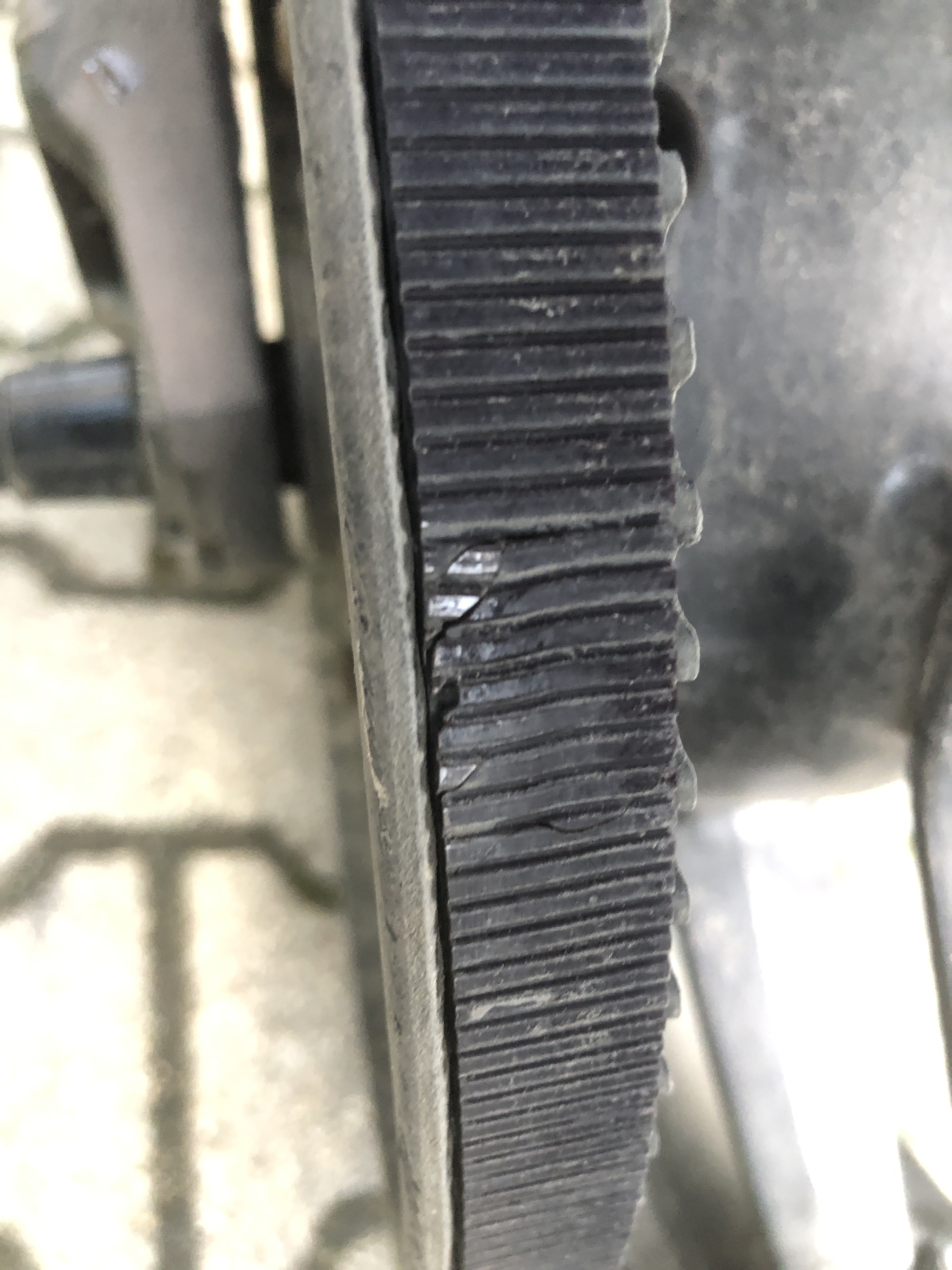

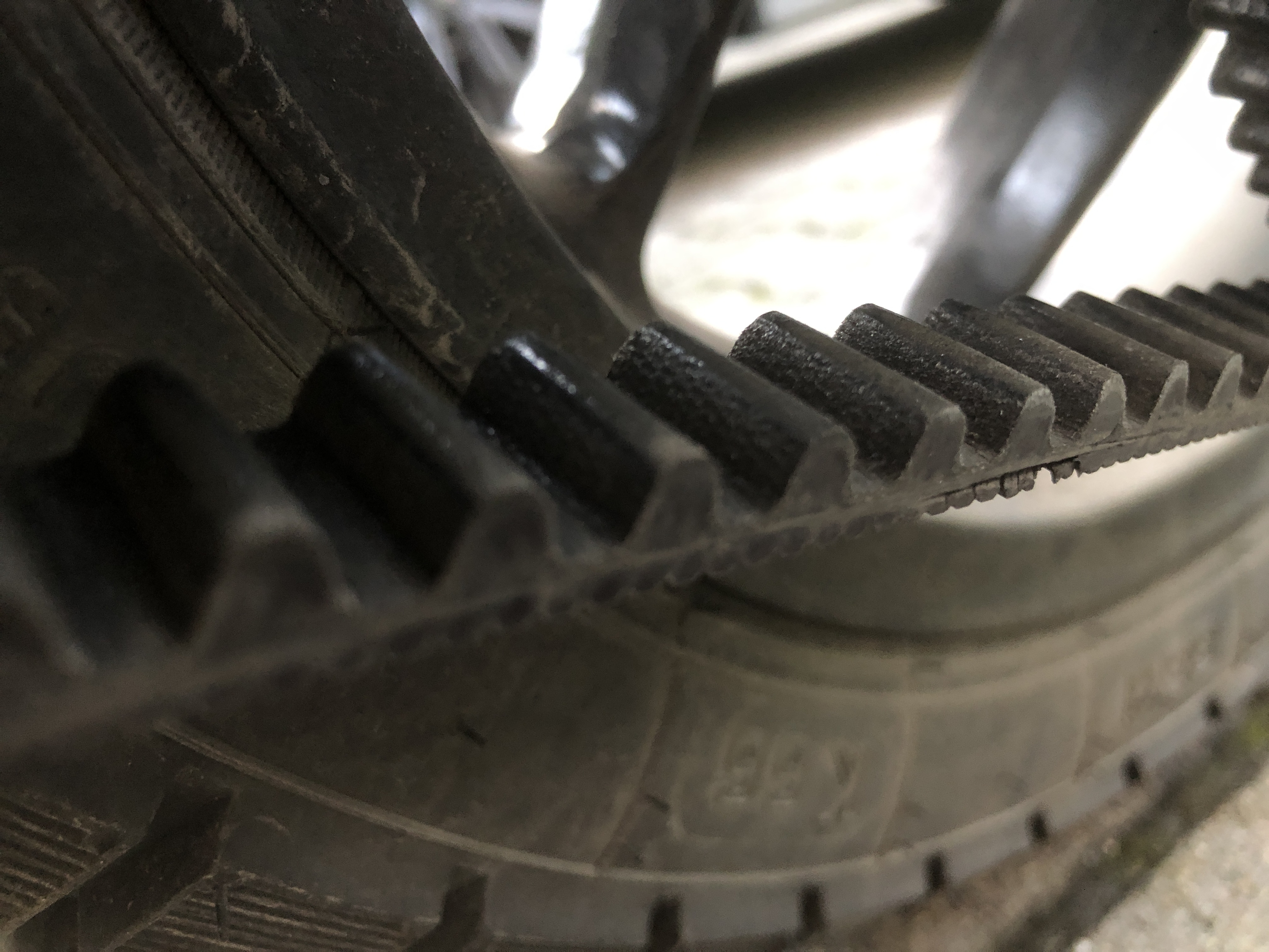

Heute nun alles noch näher betrachtet, und tatsächlich stand am Außrenrand des Riemens ein Span ab, von der Deckschicht. Die habe ich vorhin sorgfältig abgeschnitten, aber es änderte sich rein garnichts am ratt-ratt-ratt! Und dann sah ich das:
So ein elender Schrott aber auch :!: Fahren bis er reißt, womöglich auf der Autobahn, oder lieber gleich wechseln, nach nicht mal 2000km? Und weiterhin ohne jeglichen Riemenschutz weiter fahren?!

Das sieht aber nicht gut aus :x
Der wird bestimmt bald reißen bei starker Belastung.
