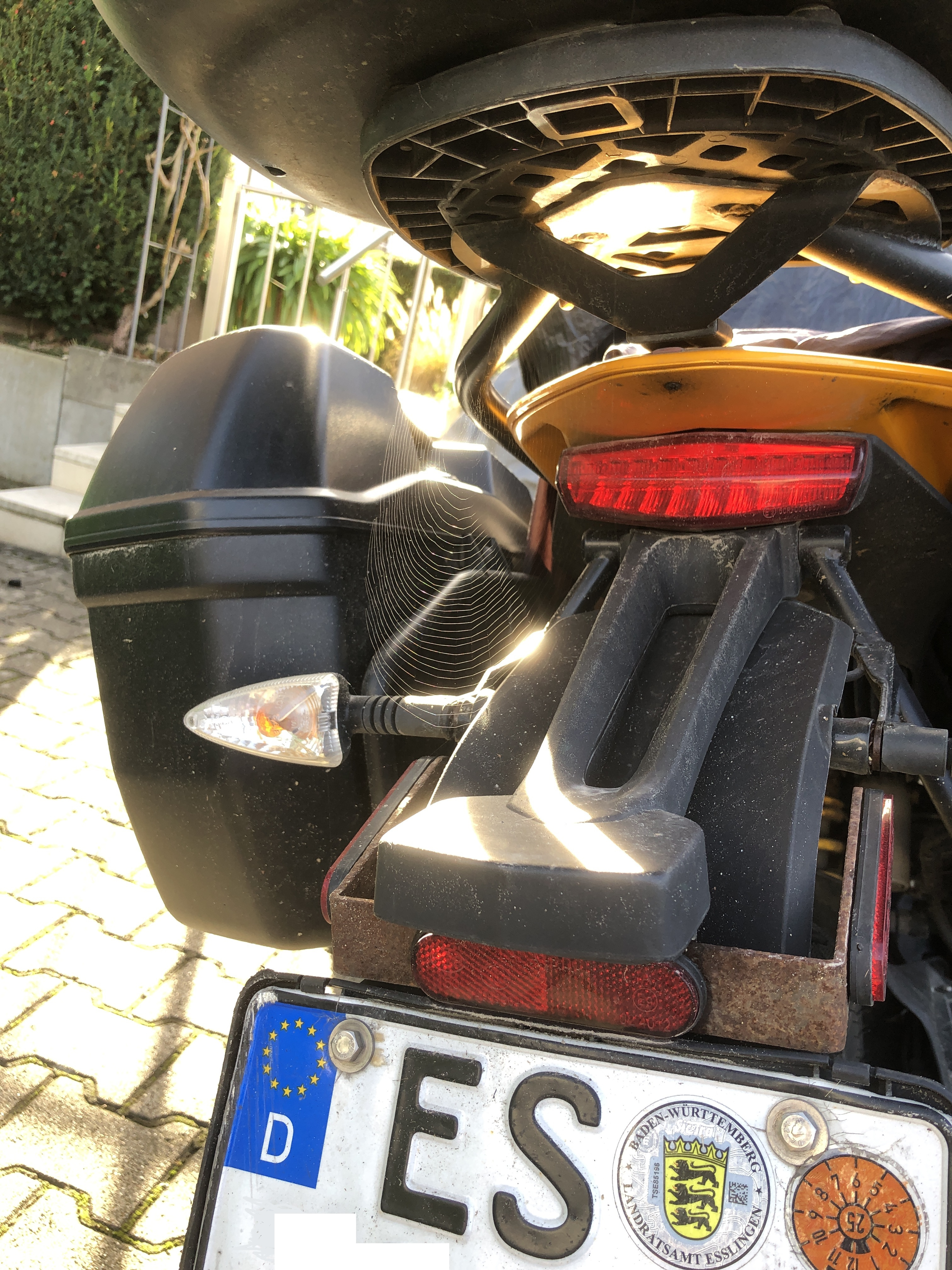

Hier mal ein Bild vom aktuellen Spinnennetz, das teils meine Autobahnfahrten überlebt, teils einfach an ähnlicher Stelle neu aufgebaut wird. Hier ist die Baumeisterin allerdings nicht anwesend :lol:

Ein wahres Kunstwerk. Habe sowas ähnliches im Bereich Spiegel 🤣
