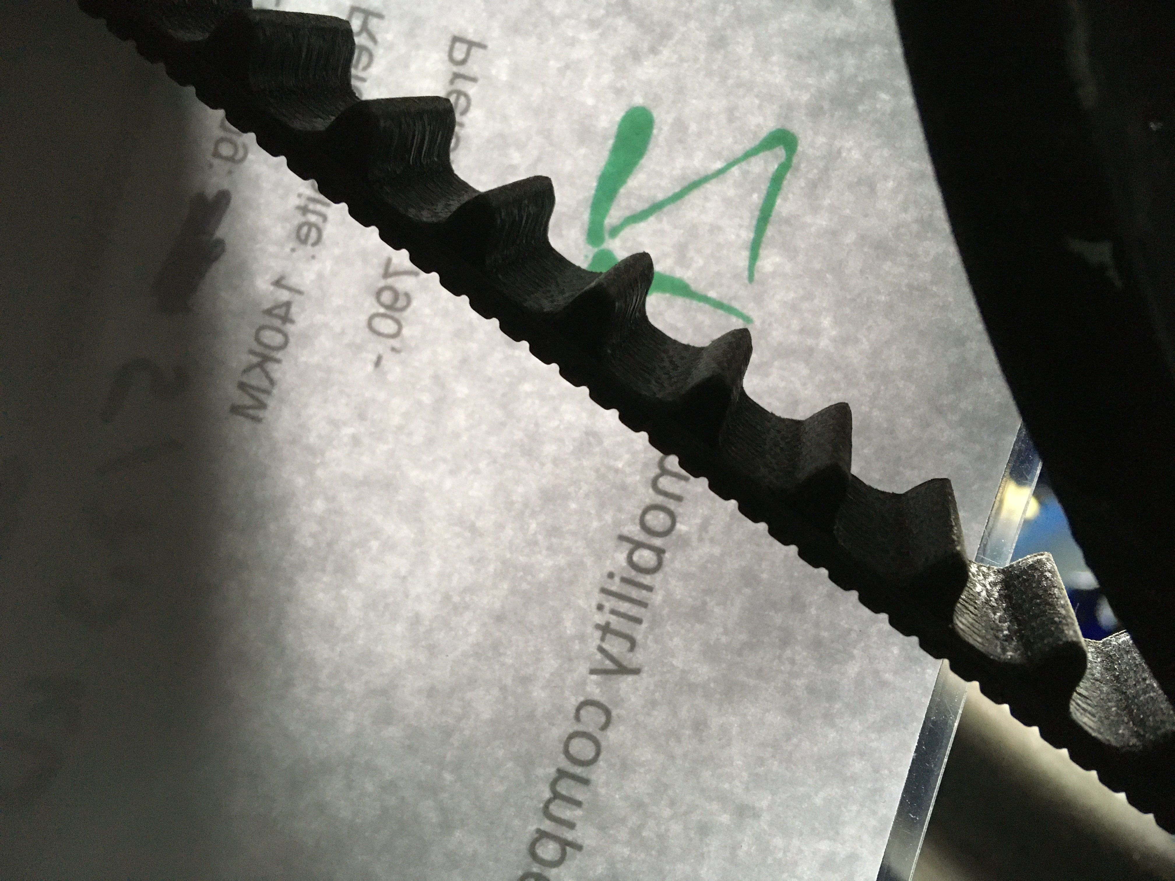

Grund für die Unspannbarkeit meines Zahnriemens:
Der ist nach nur 16 501km, davon viele Autobahn-km bei oft mehr als 120km/h, total verschlissen, siehe Beweisphoto von Paul aus der Werkstatt von Zi-emobility:
Da ist das Ding nach dem Spannen einfach woanders hingerutscht, oder hat sich noch ein bisschen mehr abgefahren.
Man merke: sobald sich die Riemenspannung ständig ändert, nicht mehr einstellbar ist, ist es Zeit für den Riementausch! Von wegen 20 000km Wechselintervall und so :roll:
Immerhin, das ist jetzt der ERSTE von vier bisherigen Zahnriemen, den ich bis zur Verschleißgrenze fahren konnte. Die anderen 3 hatten alle ein gewaltsames Lebensende, siehe dieser Thread :evil:
Vordere Radlager seien auch hinüber. Bezüglich Isofehler wird noch ein Zero-Techniker am Freitag vorbeikommen, damit ist bei nahezu 100V DC nicht mehr zu spaßen. Erst danach kann nach den ABS Steckerzuständen geforscht werden, denn Sicherheit geht vor.
