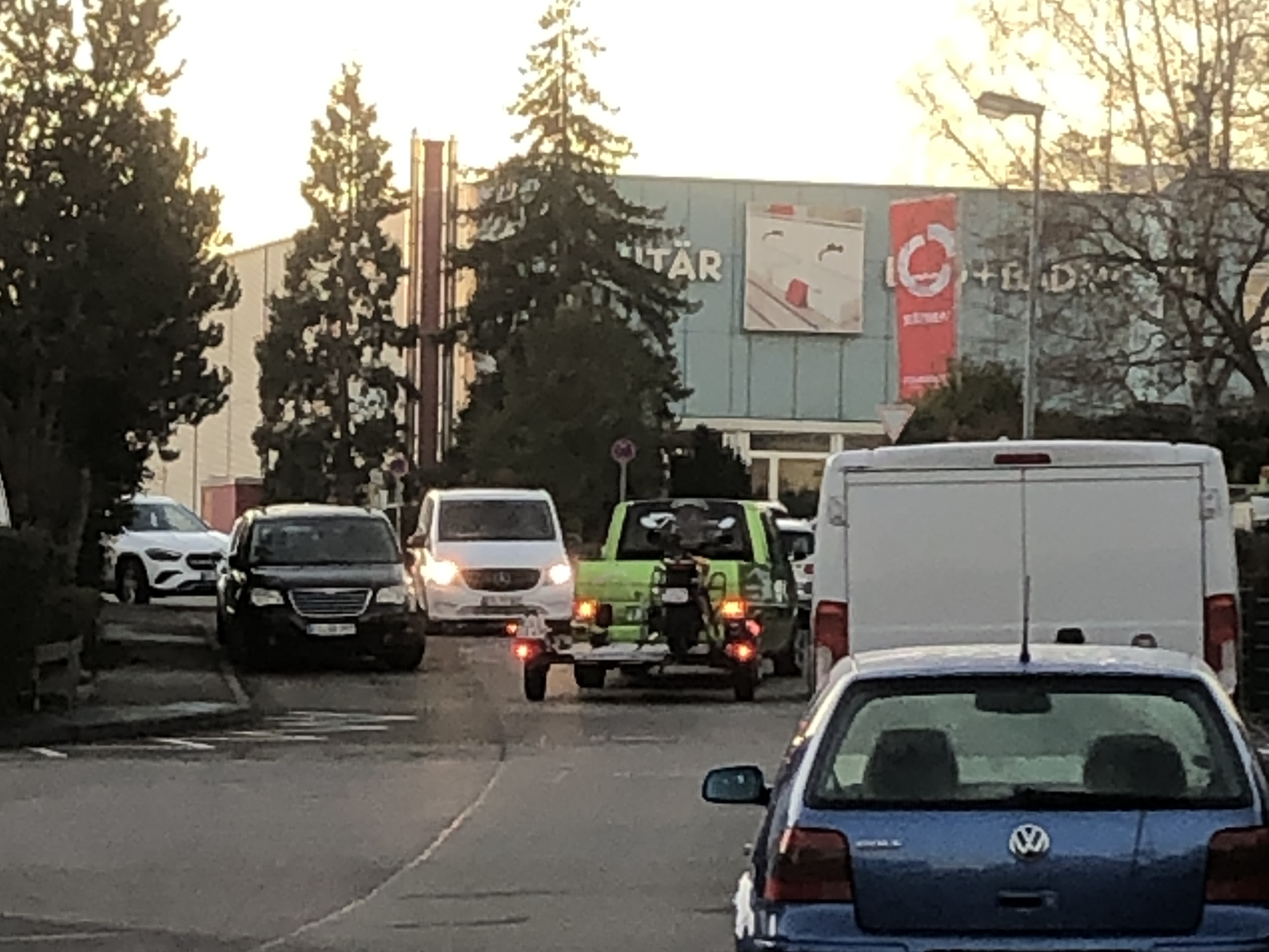

Da fährt sie hin, hinterm grünen VW-Doppelkabine von Zi-emobility. Ich bin sher gespannt, ob die elektrischen Gremlins im ABS-System und im HV-Kreis gefunden und abgestellt werden können.
Und mein Zahnriemen ist schon wieder locker, nach dem jetzt 5ten oder 6ten Spannvorgang im letzten halben Jahr. Es ist, wie wenn die Riemenräder sukzessive schrumpfen. Oder auf magische Weise der Carbonriemen sich ständig längt...
.Und mein Zahnriemen ist schon wieder locker, nach dem jetzt 5ten oder 6ten Spannvorgang im letzten halben Jahr. Es ist, wie wenn die Riemenräder sukzessive schrumpfen. Oder auf magische Weise der Carbonriemen sich ständig längt...
