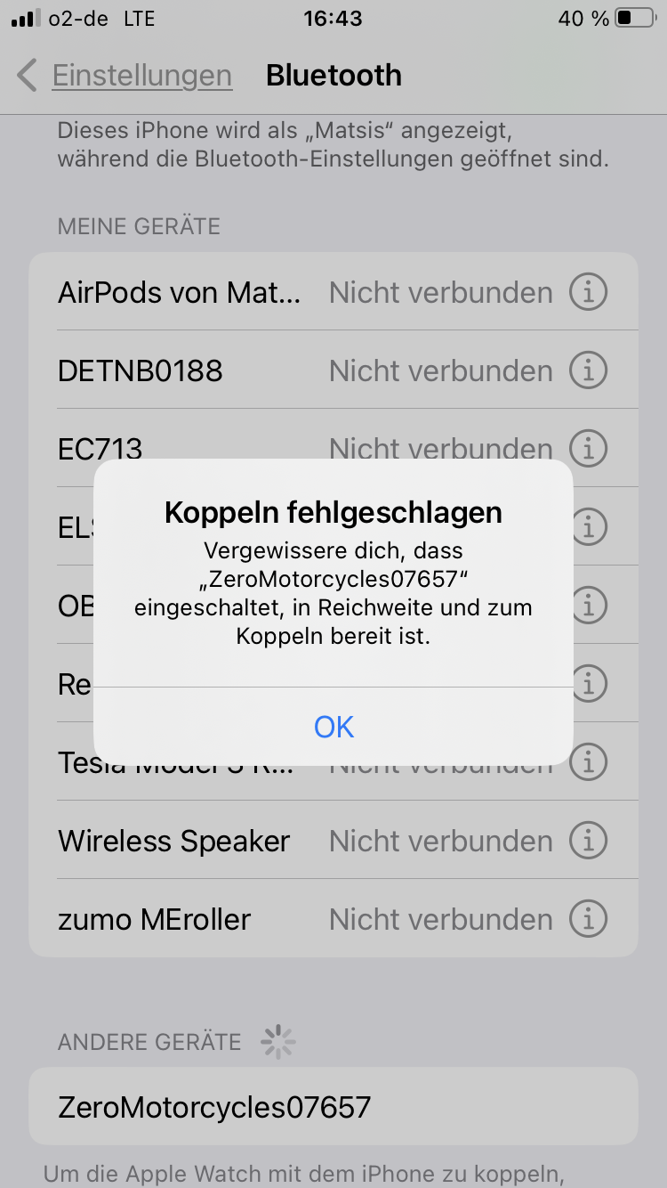

Nach Heimkunft vom PaceRace 2024, mit stundenlanger Nutzung der Bluetooth Verbindung zu meiner Zero, startet sie jetzt die Bluetooth- Rune nicht mehr automatisch nach Schlüsseldreh, und auch nach manuellem Start durch langes Drücken der Mode Taste blinkt zwar die Rune, die Zero wird von Handys auch gefunden, aber mit der Nextgen-App verweigert sie standhaft die Kopplung, und bricht mit folgendem Fehler ab, obwohl das Handy Blauzahn an hat, alle nötigen Berechtigungen der App gegeben wurden, und es direkt über Sitzbank gehalten wird:
Sowohl mit meinem Eiphone 8, als auch einem aktuelleren Samsung mit Android. Da wird wohl guter Rat teuer, denn auch alle Neu-Koppelungsversuche schlagen fehl :evil:

Kommando zurück :D
Heute morgen nochmals die BT- Kontaktaufnahme probiert, wieder derselbe Verweigerungsabbruch :( Dann, wie in den letzten Tagen auch schon, BT am Handy ausgemacht, und nach ein paar Sekunden wieder an, und siehe da, Kontakt konnte wieder aufgebaut werden :lol:
Gleich die Ereignisprotokolle von MBB und BMS runtergeladen, und dann über die NextGen App MBB und BMS wieder auf für "Cypher II" Zeros aktuelle Firmware-Versionen aktualisiert.
Ebenso auffällig: Jetzt geht die Blauzahn-Rune wieder an beim Schlüsseldreh. Vielleicht war es ein Feuchtigkeitsproblem...
Werde jetzt mal die Protokolle Parsen, und dann studieren, was ich darin entdecken kann.

Wenn du in deinem iPhone viele alte ungenutzte Bluetooth-Verbindungen hast, könnte das die automatische Verbindung mit den ein, zwei tatsächlich täglich genutzten Geräten verschlechtern. Öfters mal alte, nicht mehr genutzte BT-Paarungen löschen kann da helfen.
Wir hatten das beim iPhone meiner Tochter und Apple CarPlay Wireless. Das Handy hatte Probleme beim Verbinden mit dem AAwireless Dongle, der CarPlay kann. Es waren ca. 30 "Fahrzeuge" im iPhone bekannt. Alle gelöscht, neu gekoppelt und seitdem funktioniert es wieder täglich automatisch.
Beiträge: 19426
Re: Zero S 2017 ZF10.5 11kW (war ZF6.5 und dann ZF7.2)
Danke für den Hinweis! Nur eine BT Verbindung konnte ich vorerst ignorieren, ein weitere kann ich gerade nicht nachvollziehen, da zu kryptisch bezeichnet. Aber der Rest (9) ist berechtigt und wird teils auch täglich gebraucht.
