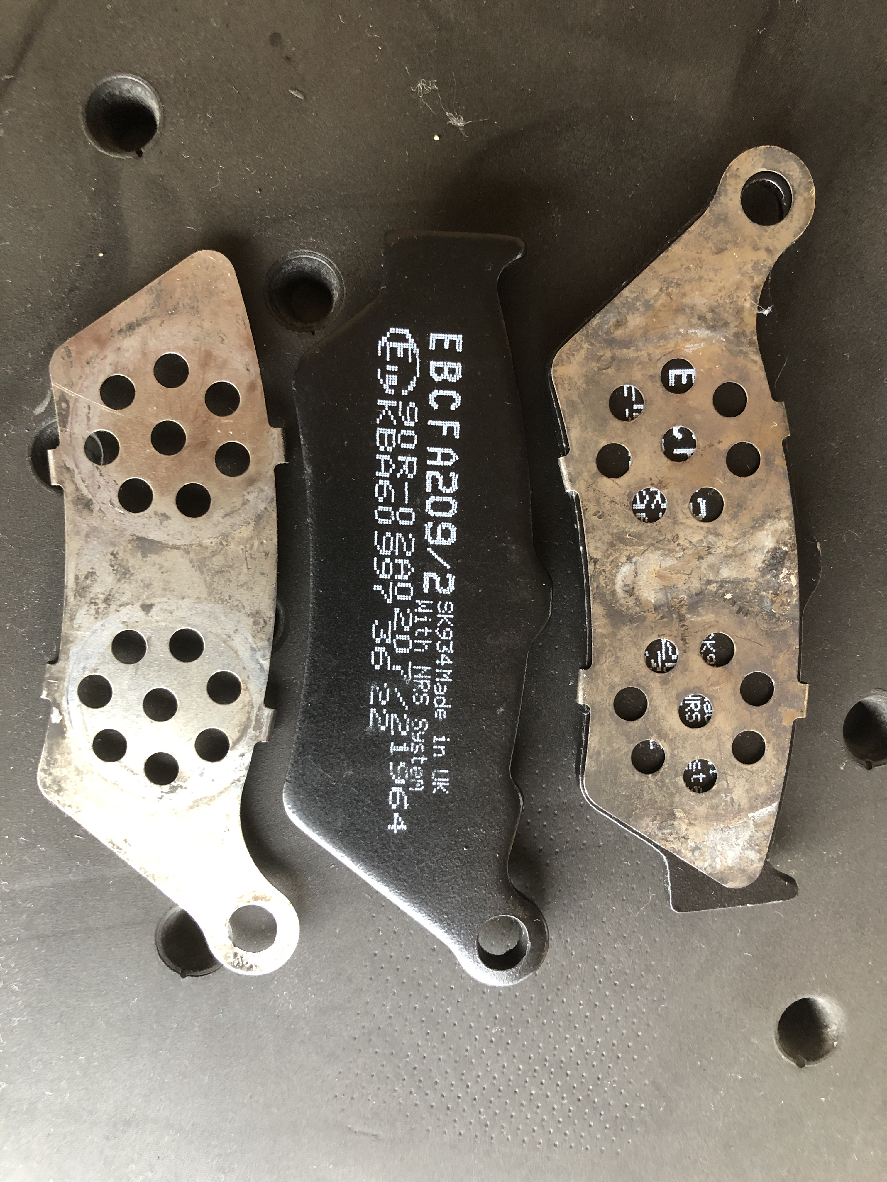

Ich weiß nicht mehr wo, doch habe ich vor kurzem folgenden Hinweis vernommen, wie beim Bremsbelagtausch bei Zero (und vermutlich auch sonst überall?) vorgegangen werden muss, mit den neuen Bremsbelägen:
Die originalen Bremsbeläge bei meiner S hatten einen aufgeklippsten Blechrücken, den ich beim letzten (zweiten) Wechsel vor gerade 3000km mit den alten Belägen in den Mülleimer in Garagingen geworfen hatte. Die ganzen letzten 3000km hatte ich Schwierigkeiten mit der Vorderbremse, sie löste oft nicht richtig, machte Geräusche beim Bremsen, völlig ungewohntes Verhalten. Und siehe da, sie sind schon wieder so gut wie ganz am Ende :evil:
Von diesem Blechrücken spreche ich:
Zum Glück hatte ich den garagigen Mülleimer seit der Zeit noch nicht wieder gelehrt, ist ja kaum eine halbes Jahr her, so dass ich die alten Beläge mit den Blechrücken noch rausfischen und von selbigem befreien konnte.
Ich musste sie natürlich gründlich reinigen, dass sie wieder so wie auf dem Bild aussahen.

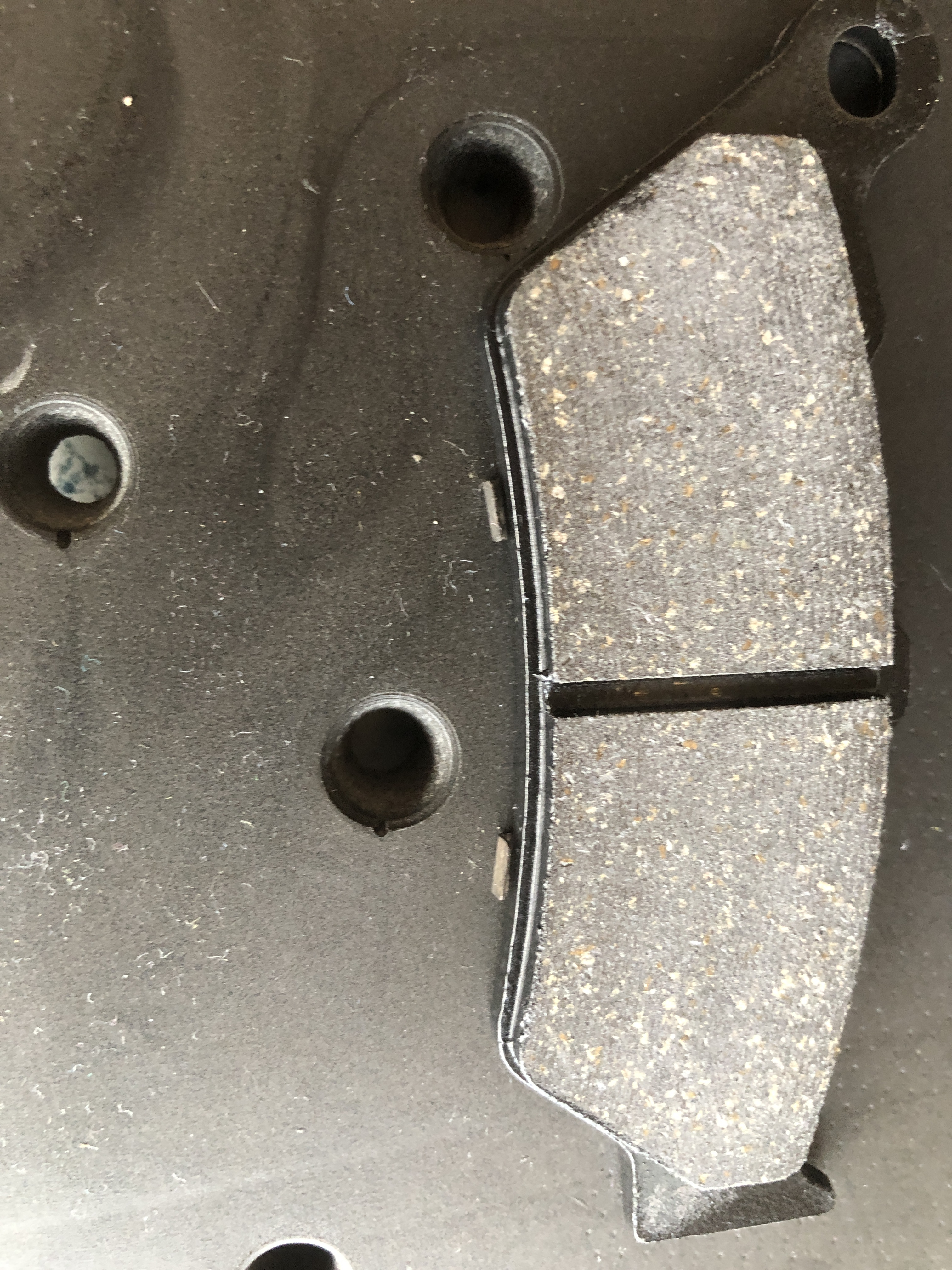

Da aber die gezeigten Organischen EBC Bremsbeläge einen etwas schmaleren Rücken haben als die originalen von Zero, halten die vier Klippse der Blechrücken nicht mehr:
Ich musste die vier Laschen mit der Zange einiges nach innen biegen, dass sie wieder halten, aber das ist schlussendlich gelungen. Jetzt muss nur noch mein linkes Schlüsselbein wieder etwas zusammenwachsen, dann werde ich den Wechsel vor der nächsten, jetzt verspäteten HU, angehen. Bin gespannt, ob sich dann wieder das gewohnte sämige Bremsverhalten einstellt :D

Das sind Anti Quietsch Bleche. Gibt es auch als aufgeklebt Folie oder als Paste.
Im Prinzip soll alles die vollflächig Auflage des Belags verhindern und die damit entstehenden Resonanzen brechen.
Warum ohne das Blech die Bremse nicht richtig aufgemacht hat, kann ich aber so nicht sagen.
