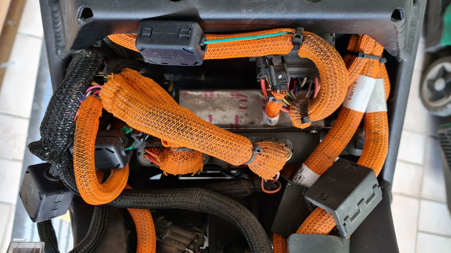

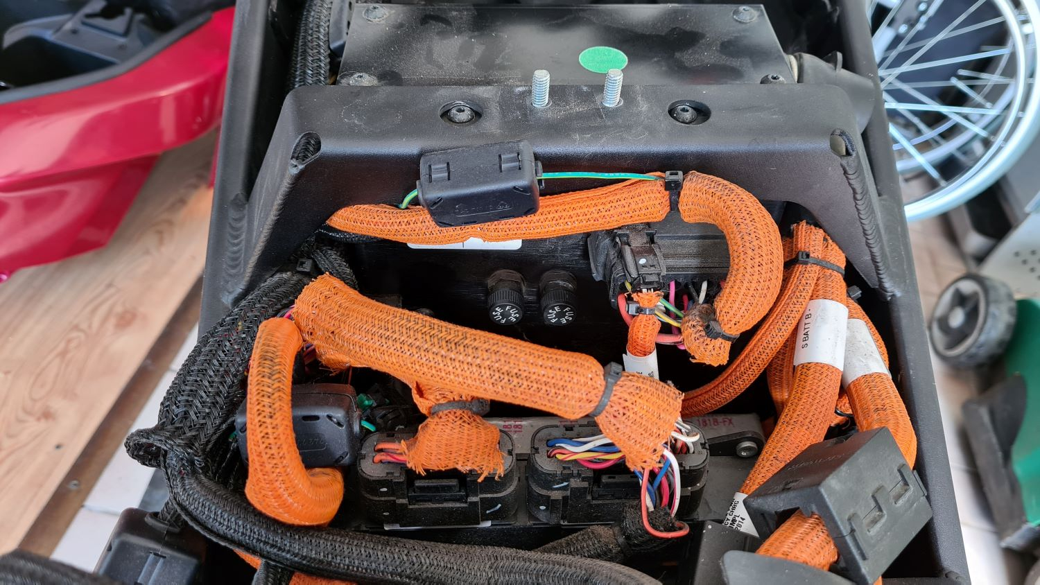

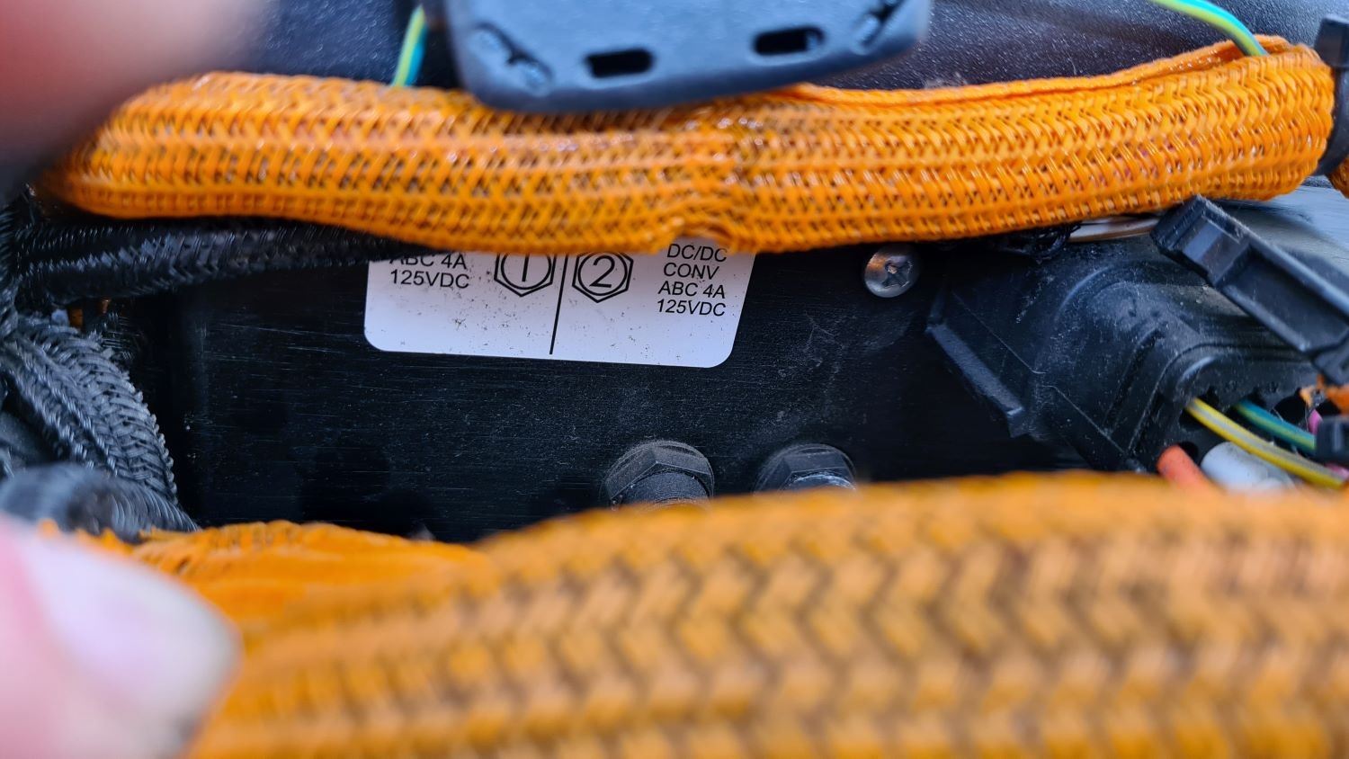

Jetzt kommts noch besser... er funktioniert doch noch!
Es war nur die Absicherung 4A.
Bei meinem Modell befinden sich die Sicherungen für das MBB und DC/DC an der Hinterseite des Akkus.
Das silberne Ding ist der DC/DC
Ente gut, alles gut!
Zero SR/S
Beiträge: 19322
Re: S/SR DC-DC Converter defekt
Das noch ein komplett anderer Innenaufbau als bei meiner 2017er, und auch noch ein anderer DC/DC. Gut, dass es nur die Sicherung war! Jetzt ist nur noch die Frage: War das nur Alterung, oder hatte die Sicherung einen Grund zum Durchbrennen?
