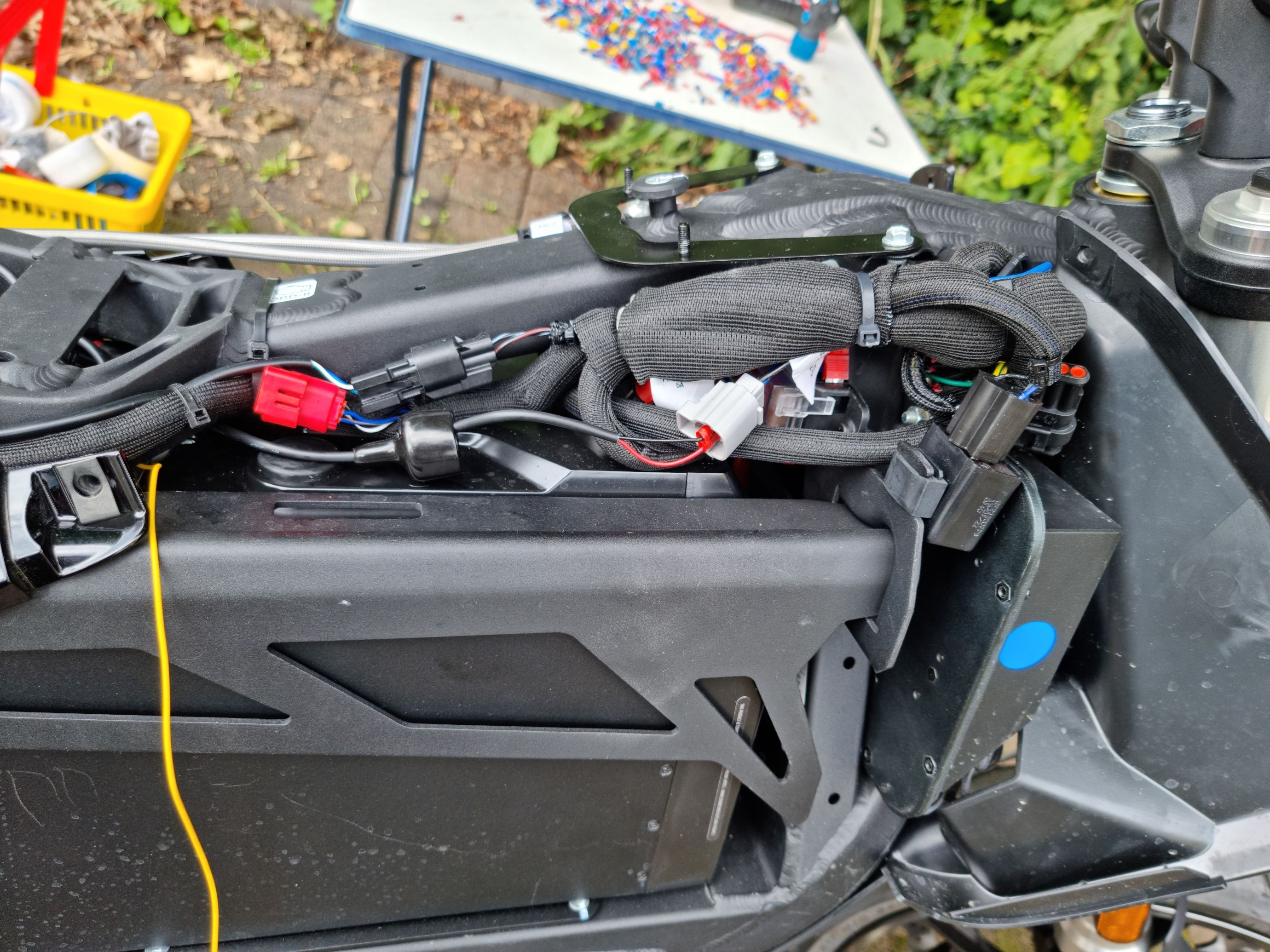

Ja, die ist unter dem Tank-ähnlichen Teil, bzw. hinter der schwarzen Abdeckung, die hinter der Gabel ist.
Wie man das abmontiert, wird hier erklärt bei 01:42

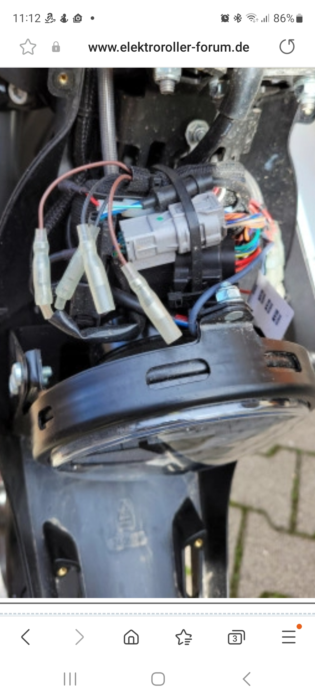

Wenn Du die Lichtmaske abnimmst ist ein Kabel ohne Anschluss. Das hat Zündungsplus. Das kannst Du auch nehmen. Unter dem Tank schraubst Du ewig bis Du dran bist.

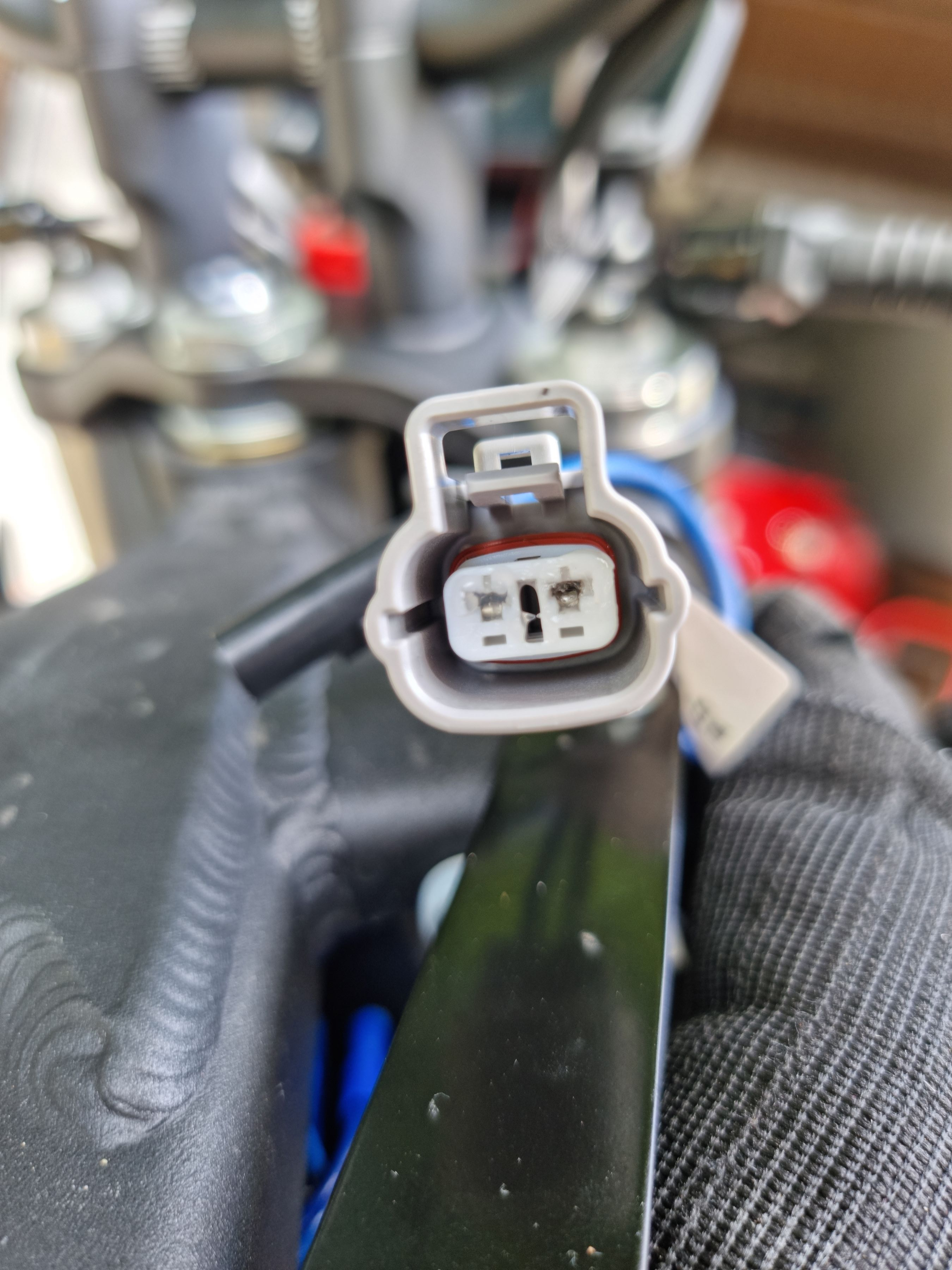

Hier siehst du einen der zwei vorhandenen 12V Stecker die nicht belegt sind.

Das leere Kabel hat Zündungsplus

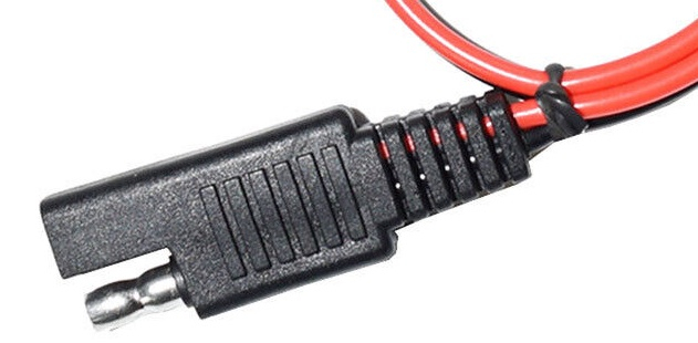

Der 12 V AC SAE Stecker - so dachte ich zumindest, wäre so einer hier:
Der Anschluß hinter der Lichtmaske wäre dafür inkompatibel.
In dem gezeigten Video sieht man allerdings die SAE Kabelpeitsche - ich hatte gehofft, die sei Standard und immer installiert aber dem ist wohl nicht so?

Der SAE Steckverbinder ist unter der Tankabdeckung, nicht unter der Instrumentenverkleidung.
Da geht ein schwarzes und ein blaues Kabel rein. Auf dem Stecker ist eine schwarze Gummi-Kappe als Kurzschluss-Schutz bei Nichtbenutzung.
