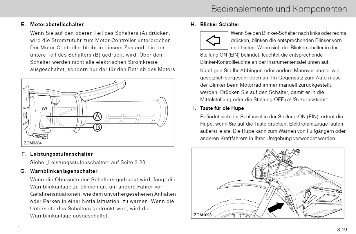

Und ist der Notaus-Schalter ohne Wackelkontakt? Oder geht dabei auch Anzeige und Licht aus? Dann könnte auch der Schlüsselschalter nach Austausch gieren. Musste ich bei meiner S auch schon machen lassen...

Ja immer meist beim beschleunigen. Aber auch im stillstand.
Wo finde ich den Notausschalter? Ja anzeige licht alles aus.

Siehe die Bedienungsanleitung Deiner FXE, der Killswitch ist hier mit A und B bezeichnet:

Ich glaube nicht es geht ja komplett alles aus!

Dann ist mein zweiter Hinweis wohl zutreffender.
Nach dem Einschalten noch im Stand leicht am Schlüssel „noddeln“, ob da der Wackelkontakt drinsteckt?
