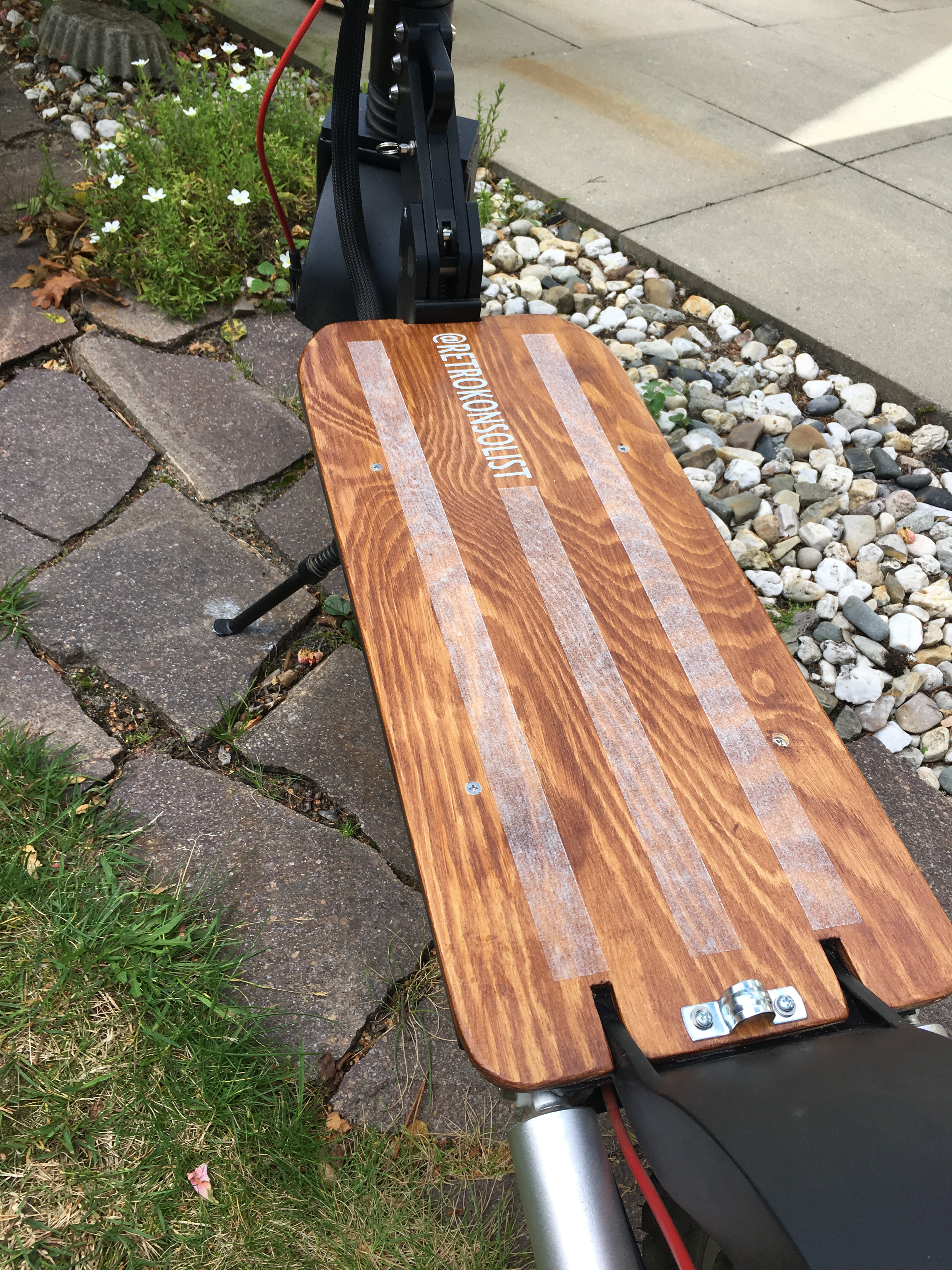

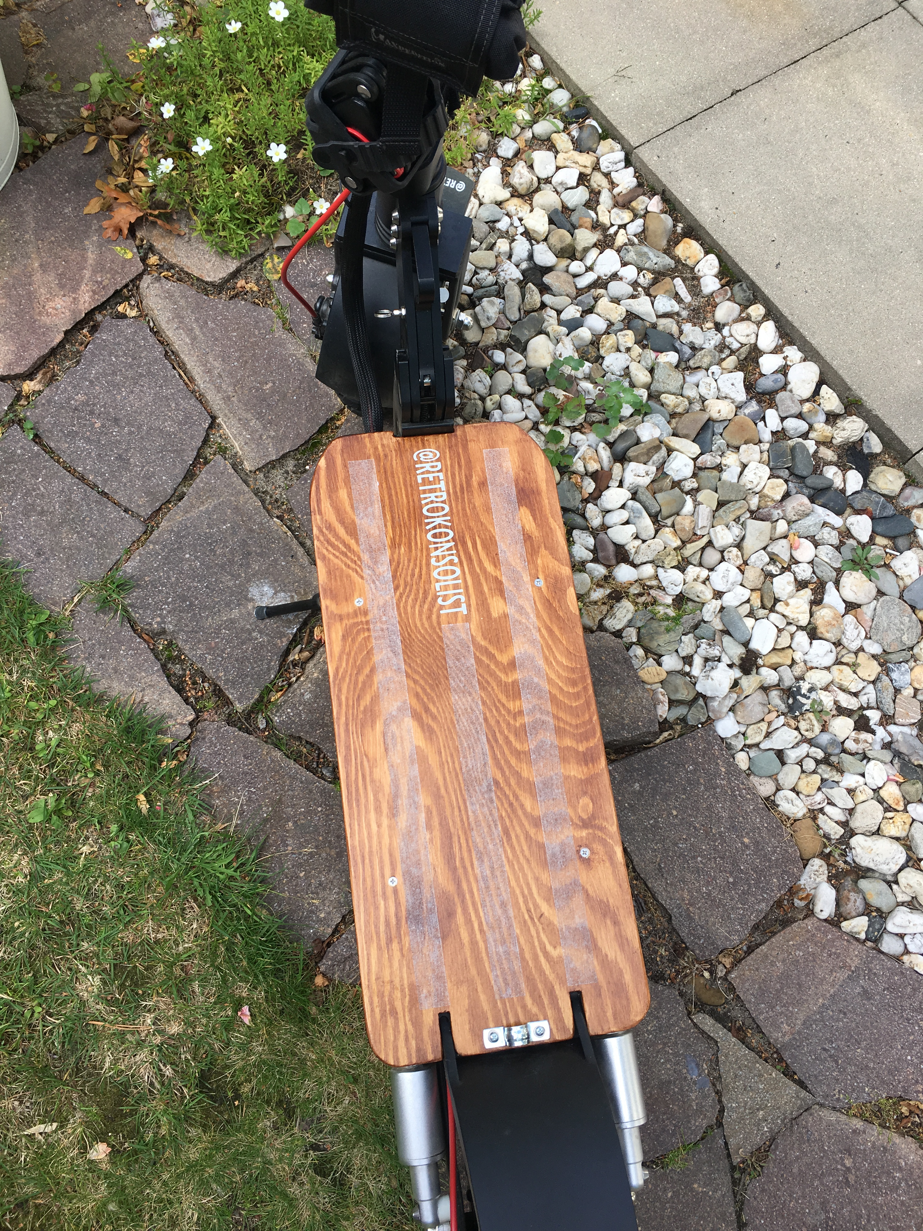

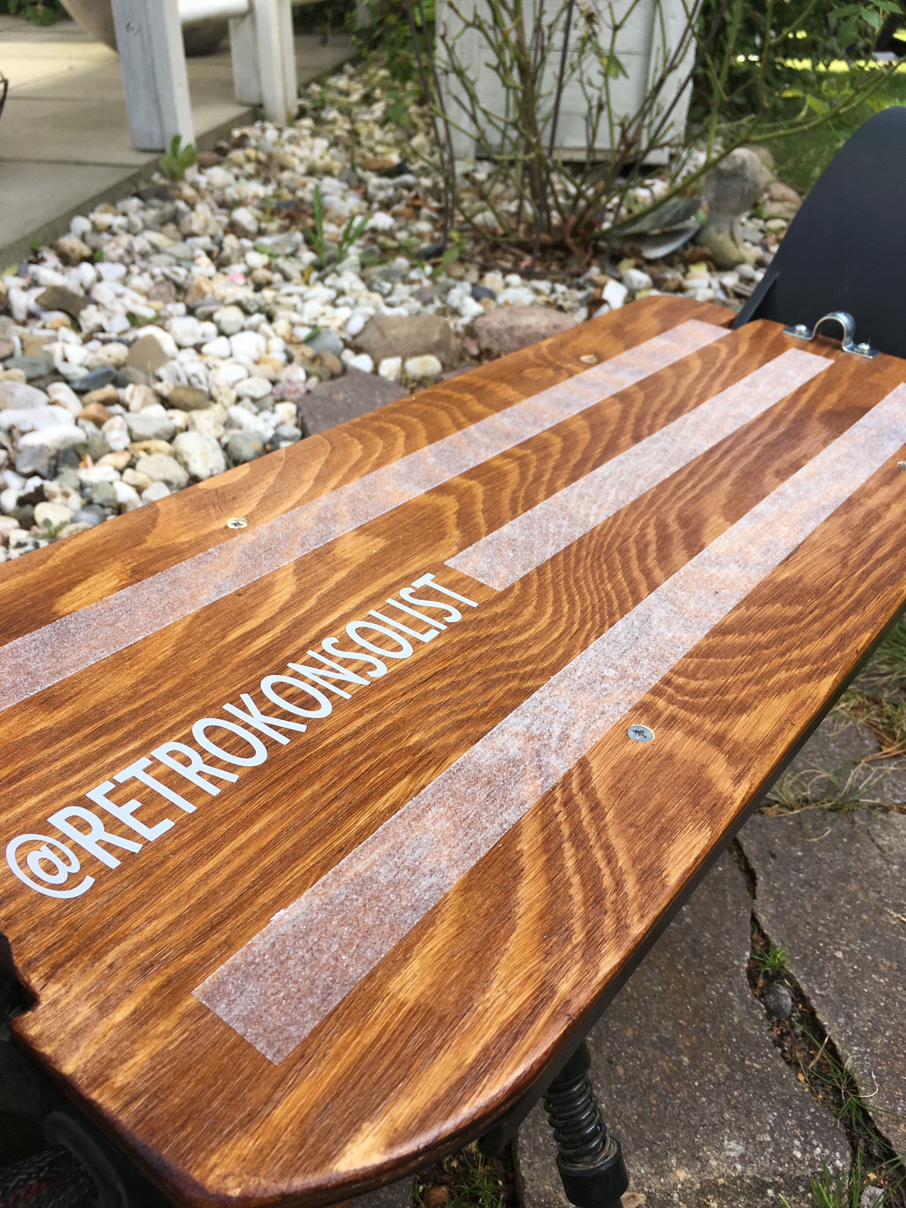

Ich habe mir mit wenig Aufwand ein Holzboard für den Exit Cross gebaut. Hier auf dem Foto zusehen:

Sehr nice! Was heißt wenig Aufwand? Wie lange hast du daran gefummelt?

ich denke mal so etwa 3h. plus Trocknungszeiten. Das Brett, in diesem Fall Kiefer Multiplex habe ich mir im Baumarkt zurecht sägen lassen auf die Grundmaße. Dann die Aluplatte auflegen, alles nachzeichnen. Stichsäge und Stecheisen, Akkubohrer, dann alles Schleifen, Ecken abrunden, etc. Dann lasieren oder beizen, je nach Geschmack. Klarlack. Griptape transparent, ggfs. Aufkleber. Verschrauben, fertig.

Top

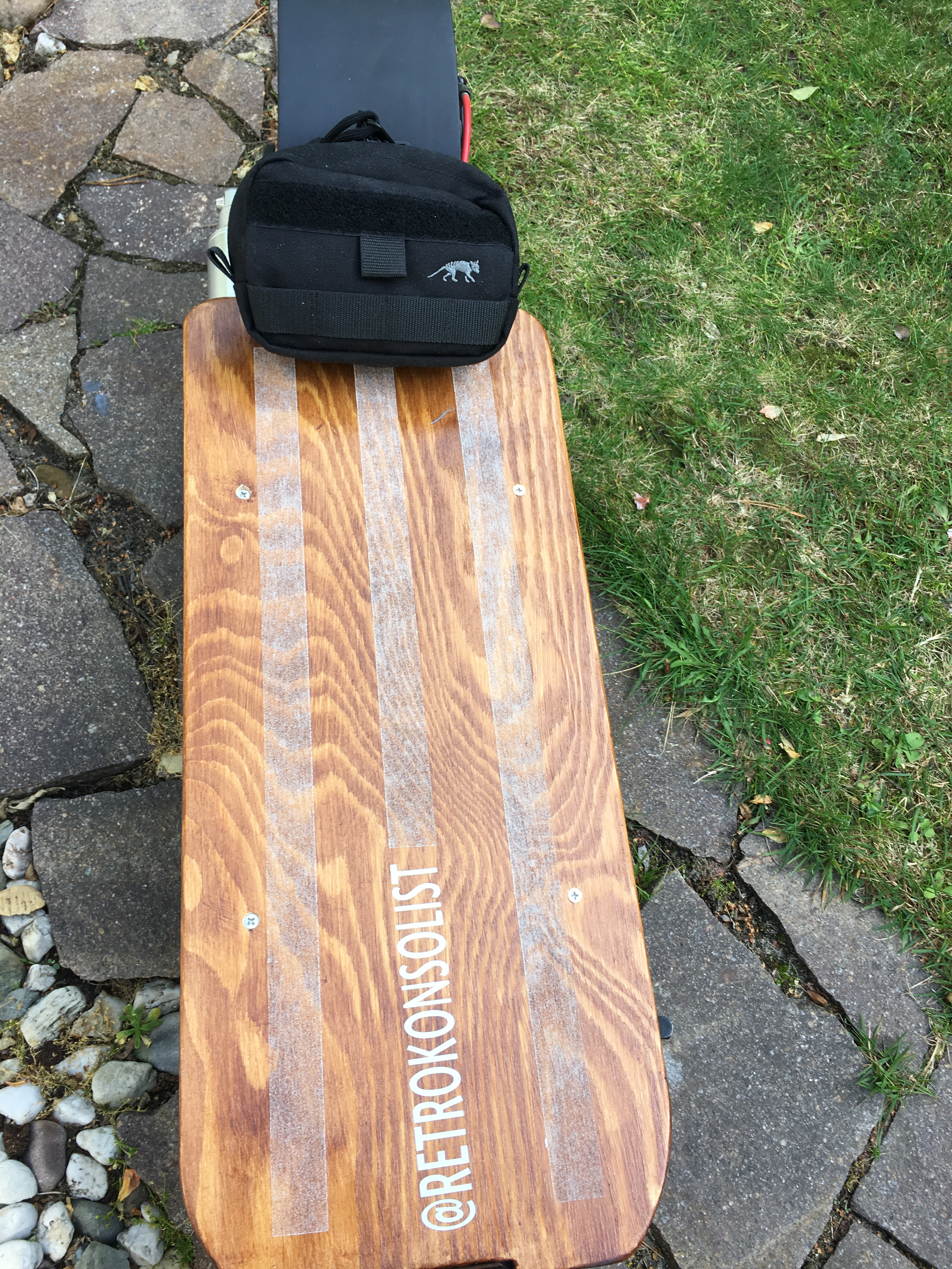

Was hast du den hinten für eine Arretierung verbaut?

Da ist die Notfalltasche fixiert. Sie hängt mit Magneten am Schutzblech, zusätzlich noch mit einem Kabelbinder fixiert an der Öse. Ggfs. kann ich da auch mein Regenponcho fixieren.

sieht sehr wertig aus, schön wenn man handwerklich so geschickt ist.

Hallo Frank,
super Arbeit, gefällt mir sehr gut!
Habe leider nicht die Technik und auch nicht das Geschick für solche Holzarbeiten. Die Originale von IO Hawk sind mir auch etwas zu heftig im Preis.
Wie hast Du das befestigt, man sieht nur 4 Kreuzschlitzschrauben?

Hallo Andre,
danke für die Blumen
Das Brett liegt auf der original Aluplatte. 4 der Schrauben habe ich unten weggelassen. Dann von oben mit 4 längeren durch geschraubt. Das sitzt bombenfest mit den 4 Schrauben. Ich verlose gerade eines, wenn du Lust hast guck einfach auf instagram @retrokonsolist. oder Facebook. Dann bist du im Topf.
