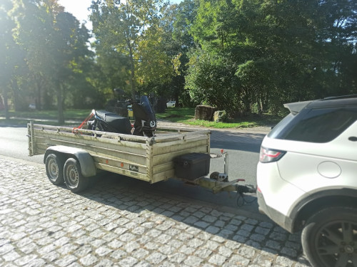

Hallöchen aus Hildesheim! Was für ein tolles Forum zum Tehma Seat/Silence! Habe die letzten Wochen hier sehr viel gelesen, micht nicht abschrecken lassen und am Wochende einen Silence S1 mit 400 km auf dem Tacho gekauft (die Preise sind echt im Keller), über Nacht aufgeladen und etwas über 100 (Silence)km abgespult. Komme eigentlich aus der 2 Takt-Schaltrollerszene und bin entsprechend vom Drehmoment der Silence ziemlich beeindruckt, es gibt allerdings auch Dinge, die mich stören. Da wäre das Quietschen der Hinterradbremse beim Schieben (Brembo Bremsklötze werden gekauft), das komplett unnötig harte Fahrwerk und vor allem habe ich ab 70 km/h das Gefühl, als ob ich einen starke Unwucht entweder im Vorder-oder Hinterrad hätte. Lenker ist ruhig aber es fühlt sich an als ob das Fahrzeug leicht springen würde. Habe es bis jetzt an keinem Zweirad erlebt. Habt Ihr die Räder auswuchten lassen? Liegt es eventuell an der harten Gabel oder den großen ungefederten Massen am Hinterrad? Die habe ich auch den Vespa (Motor direkt am Hinetrrad) und die fährt sich bei hohen Geschwindigkeiten wesentlich angenehmer.
