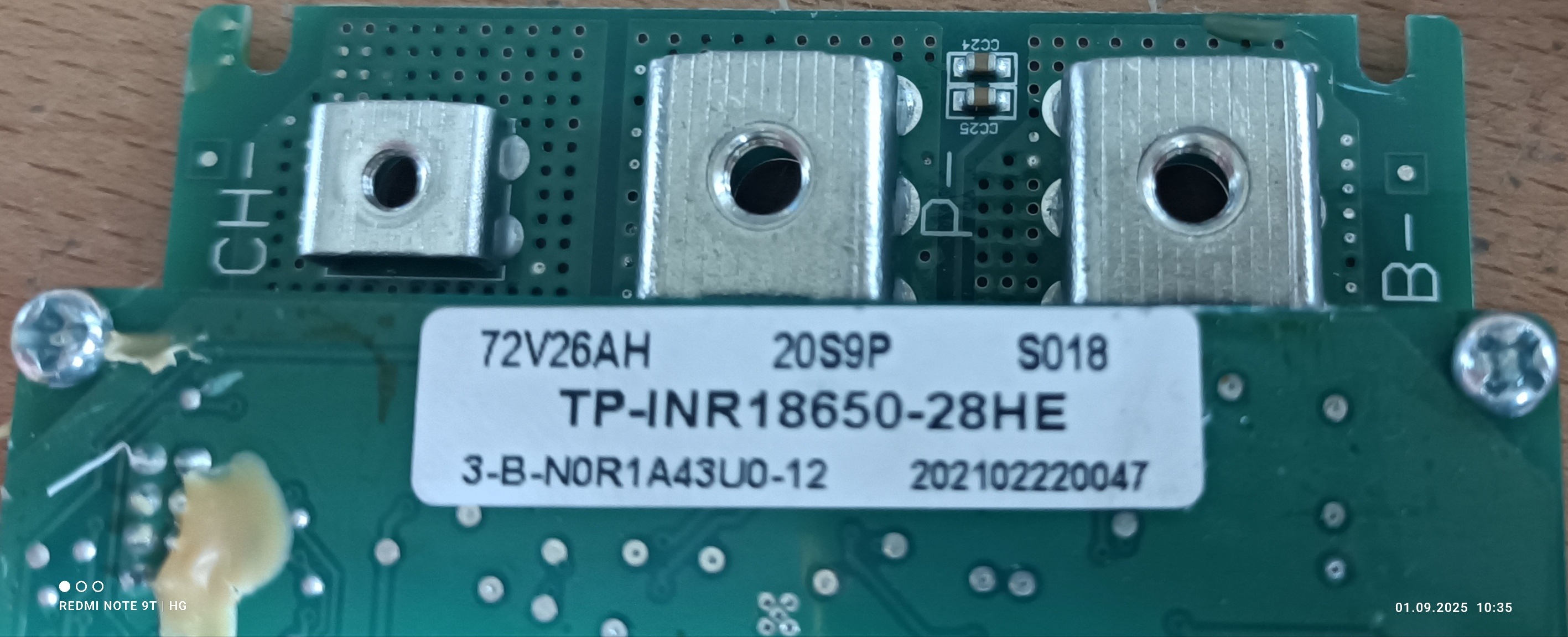

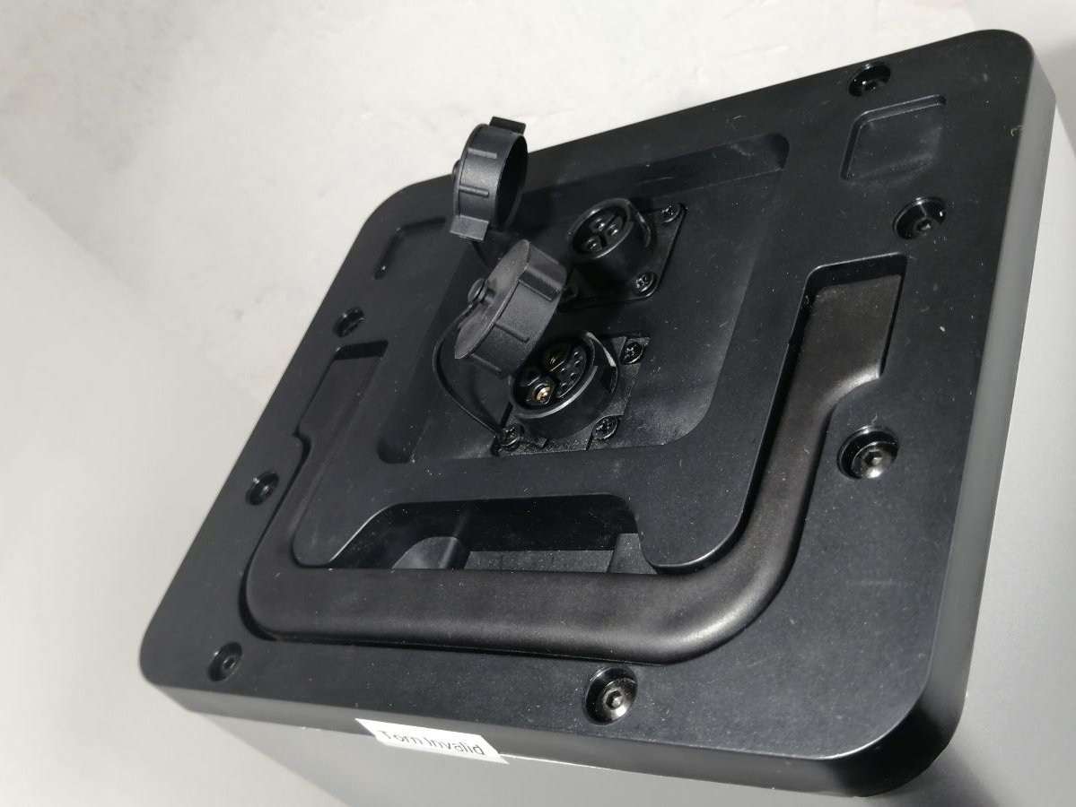

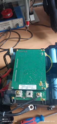

HAllo , seit einiger Zeit will mein Ladegerät den Akku nicht mehr laden. Geht ständig im Sekundentakt an und aus. Ich hab den Akku jetzt mal auseinader gebaut und denke daß das BMS hier einen Fehler produziert. Weiß jemand wie der Akku mit dem Bike kommuniziert ? Ist das ein CAN Bus oder eine RS 485 Schnittstelle ? Ein Datenaustausch zwischen Ladegerät und BMS findet anscheinend nicht statt, denn der gelbe und grüne Draht ist nicht mit der Ladebuchse verbunden und das ist mit großer Wahrscheinlichkeit die Schnittstelle.

Danke für die Infos. RS 485 ist von Tinbot Technikern bestätig worden. Ich hab da jetzt einen Waveshare Adapter zwischen geschaltet. 8N1 19200 eingestellt. Sobald ich das Bike einschalte kommt ein unendlicher Datenstrom.

Hast du als erstes mal die einzelnen Zellstände kontrolliert? Vielleicht macht das BMS einfach nur seinen Job und hat ordnungsgemäß abgeschaltet? Den Anschlüssen am BMS nach zu urteilen gibt es beim Horwin BMS einen extra Ladeport (die meisten BMS unserer Roller sind Common-Port-BMS).

der Akku:
hat ja auch die separate Ladebuchse, deren Minus offenbar an CH- des BMS angeschlossen ist
und die Power-Buchse deren Minus wohl an P- des BMS hängt.
Ein Charge-Port-BMS.
Das Messen von Zellenspannungen hätte ich jetzt auch einfacher eingeschätzt, als das Auslesen des RS485 Datenstromes.
Bisher ist die Indizienlage sehr dünn, dass hier tatsächlich das BMS als "Haupttäter" in Frage kommt.
der Akku:

Das BMS ist in Ordnung, Die Schnittstelle kommuniziert nur mit dem Bike, nicht mit dem Ladegerät. Soweit funktioniert alles wieder, nur der Akku lädt nur noch bis 89%. Schätze da sind einfach ein paar Zellen nach 5Jahren fertig. Einzelne Zellen austauschen oder alle Zellen austauschen. Ist beides billiger als einen neuen Akku zu beschaffen, falls es sowas überhaupt noch gibt. Die neueren Tinbot Akkus haben andere Steckbuchseln. Alternative wäre einen neuen Akku von einem Fremd Hersteller einbauen. Aber da wird sicher die Schnittstelle nicht mitspielen. Hat das schon mal jemand gemacht ? Wenn ich alle Zellen austausche , spielt dann das alte BMS mit ?
