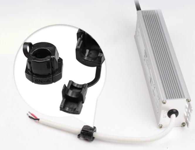

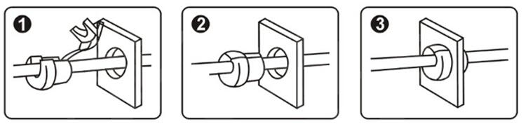

vielleicht sollte man noch etwas zu dieser Art Zugentlastung (also das schwarze Ding) durch den das Kabel ins Gehäuse geführt ist.
Wenn die Klebemasse entfernt und die Reste des abgerissenen Kabels aus dem Zugentlastungsring herausgearbeitet werden, kann man Den aus dem Gehäuseblech herausfummeln.
Das Teil kann man dann ein paar Zentimeter auf das Ende des Kabels aufschieben und das Kabel durch das freigeordene Loch im Blech stecken.
Nach Abisolierung der beiden Adern des Kabels, können die innen im Ladegerät an der Stelle angelötet werden, wo der abgerissene Kabelstummel vorher dran war. Montiert man dann das Gehäuseblech wieder, kamm man jetzt die Zugentlastung wieder ins Loch stecken und das zunächst noch lockere Kabel mit Einpressen des dranhängenden Keils so sichern.
Müsste dann quasi wie neu sein.
Wenn das Ladegerät längere Zeit ( z. B. 30 Minuten) nicht am Stromnetz (oder am Akku) war, haben dessen Kondensaturen auch kaum Spannung mehr und die Arbeit ist (bis auf den heißen Lötkolben) eher ungefährlich.
