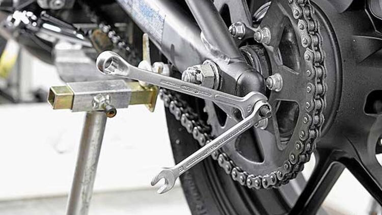

Das ist ein Symbolbild (habe gerade keine Lust den Roller auszupacken)

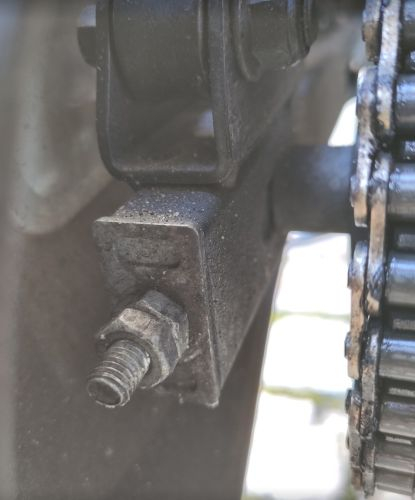

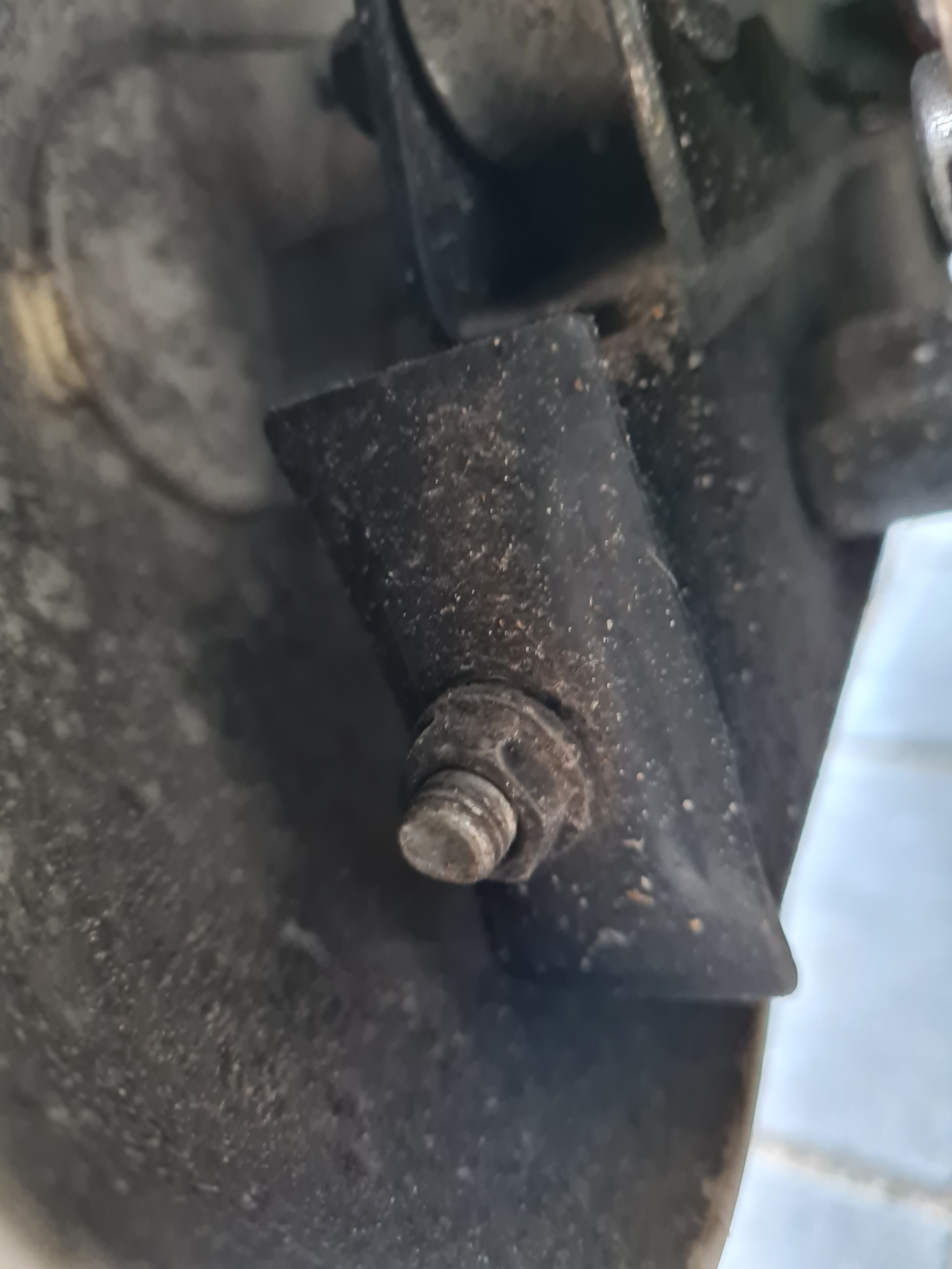

Re: Horwin EK3 Kettenspiel
Ich hatte Lust.
Es gibt beim EK3 keine Kontermutter. Man muss die existente Mutter entsprechend lockern. Dann muss das ganze Hinterrad wieder bis zum Anschlag der gelockerten Muttern(beide Seiten natürlich) und dann kann man diese wieder festdrehen, jedoch nicht im Sinne von bis sie fest ist, sondern nur bis das Kettenspiel bzw. das Rad parallel in der Schwinge sitzt. Wenn das passt kann man die Schraube an der Radnabe wieder festziehen. Anschließen kann man die kleinen Muttern zum Einstellen des Kettenspiels, sollten sie noch locker sein, mit sehr wenigen NM anziehen, sodass diese sich nicht lösen.
Im Zuge dessen könnte man diese natürlich auch mit einer 2. Mutter, die man besorgen muss, kontern.
Ja, ich muss mal wieder putzen
Verrückt. Die verbauen wohl, was grade da ist. An meinem EK3 ist eine Kontermutter montiert und die Gewindestange ist auch deutlich länger.
Die rausschauende Länge des Bolzenz dürfte von der Zahl der Kettenglieder, der Kettenspannung und dem Verschleiß an Kette und Ritzel abhängig sein
Da frage ich mich, wie da überhaupt eine Kontermutter bei mir noch draufpassen sollte, wenn das Kettenspiel noch höher wird. Die wäre ja dann max 1-2 Gewindegänge drauf
Hä? Wenn die Kette mehr Spiel hat, kommt der Bolzen raus und geht nicht weiter rein.
