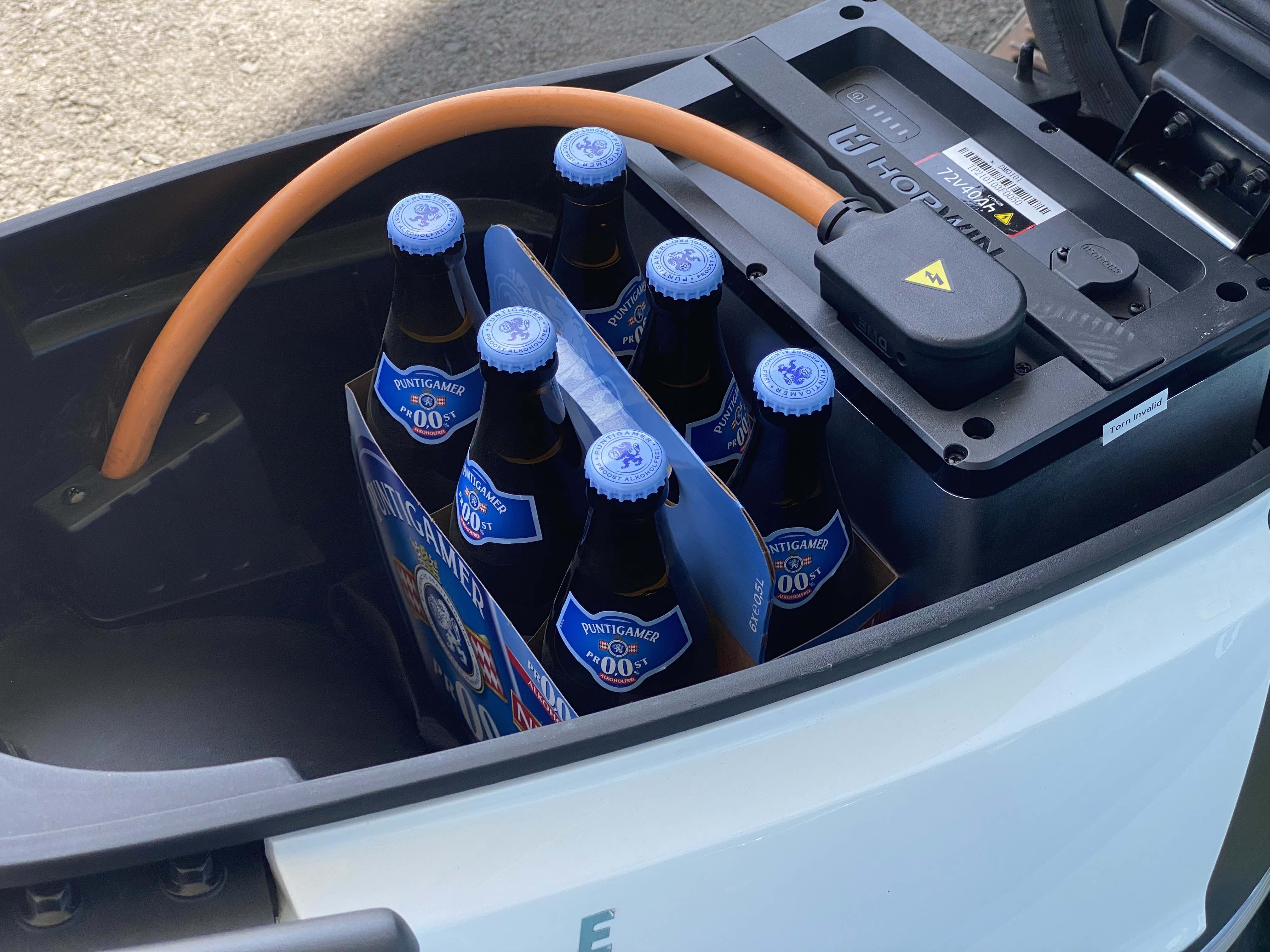

Du hast also auch bei Extended Range nur EINEN Akku ,und deshalb noch Platz übrig für einen Helm
Im noch verbleibenden Staufach passt dann noch ein kleiner Jethelm rein. Je nach Modell sogar mit großem Visier .
schau dir mal mein Foto hier an:
Das Foto ist aus dem EK1 Helm Thread . Dort findest du noch mehr Modelle die passen
Ein Integralhelm passt jedoch Definitiv nicht rein . Für Integralhelm muss dann ein Topcase Anbau her.

Beim Stauraum haben sie wirklich mitgedacht. Was da so alles Platz hat.

Wie ist denn die Reichweite der 6 Ersatzakkus?

Na ja, der Konsum von Bier WÄHREND der Fahrt, zwingt natürlich zu einer zurückhaltenderen Fahrweise. Das würde sich, auch bei alkoholfreiem Bier wie in dieser "Tech-Demo"
