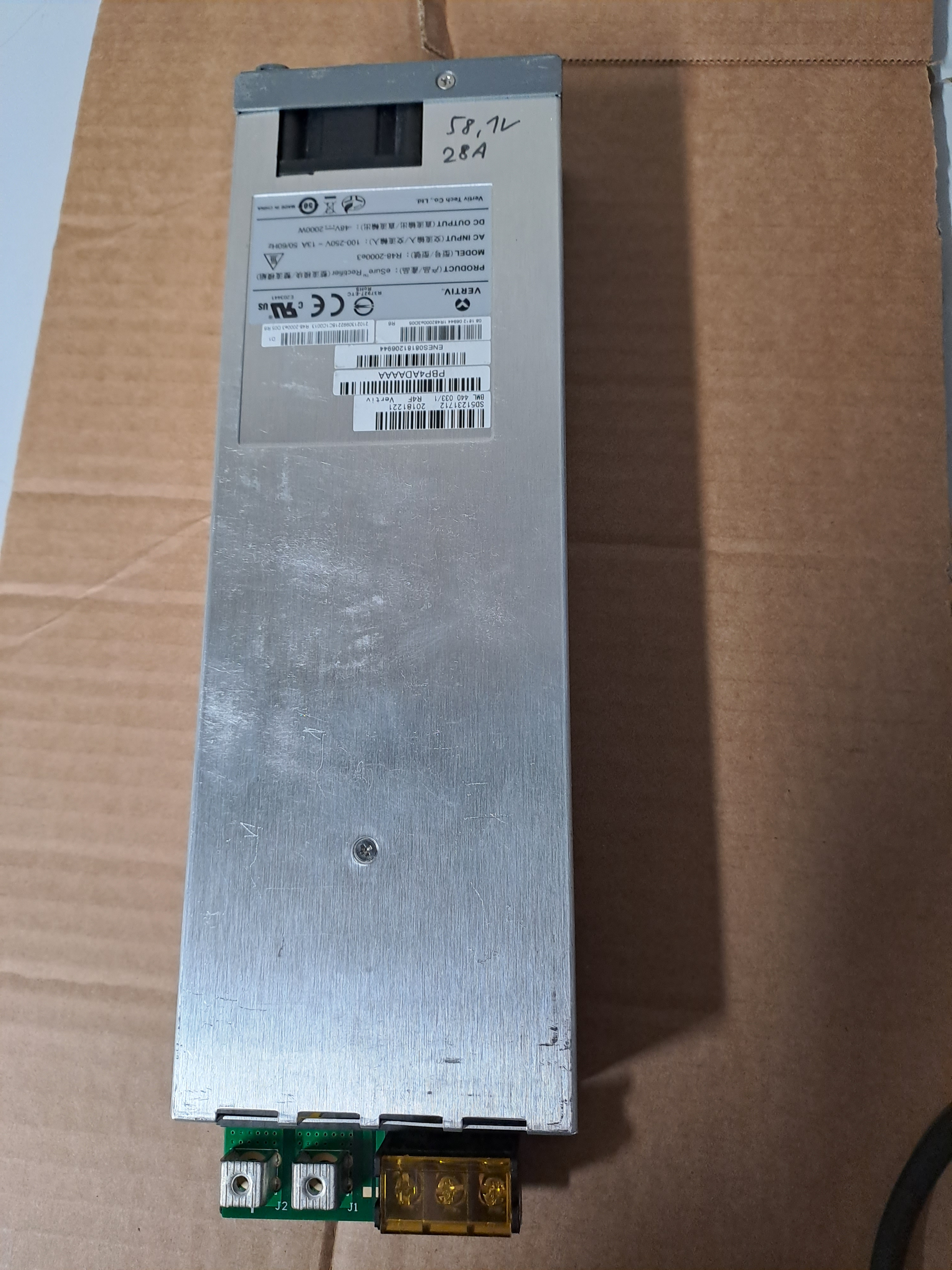

- Beiträge: 2962
- PLZ: 79
- Tätigkeit: Elektromeister
Re: Horwin Ranger Akku Starkstrom
Einen Drehstromlader, könnte ich schon anbieten.
Leider habe ich bislang von den Netzteilen mit denen ich zu gange bin nur welche gefunden die entweder bis maximal 80V oder dann wieder ab 100V bis hi zu 400VDC laden können.
Die Emerson Vertiv R48-2000E3 lmit 1,13kg bei 41x82x252mm, lssen sich bis 41,5V runter programmieren, dann zwei in Reihe schalten macht dann einstellbare 83 -117V bei maximal 42A Ladestrom pro 2er Pack. Und das dann dreimal gür drei Phasen. Gibt dann gut 120A Ladestrom. Das Lüftergeräusch bei unter 42V ist dabei dann aber sehr deutlich hörbar.
Ob der Horwin Akku und das BMS das können weiß ich aber nicht.
