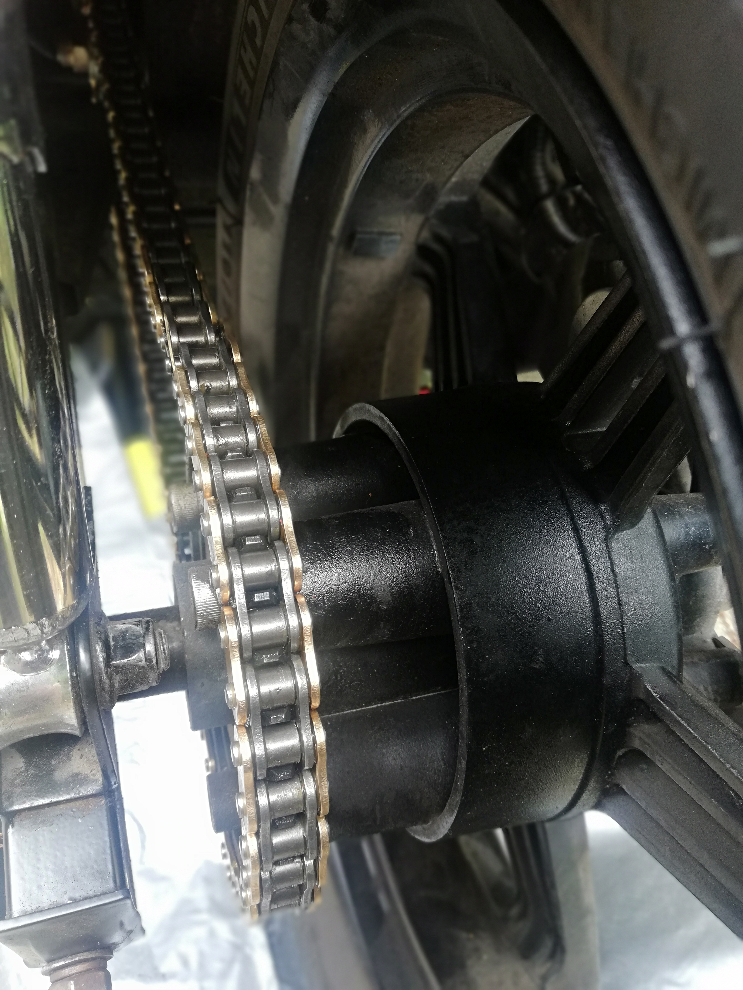

Heftig. Zwischen EK3 und SK3 scheint es einige Unterschiede zu geben. Im Bild wie diese Stelle beim EK3 aussieht. (Neue Kette ist nicht gespannt weil ich das Kettenschloss nicht draufbekommen hatte.)

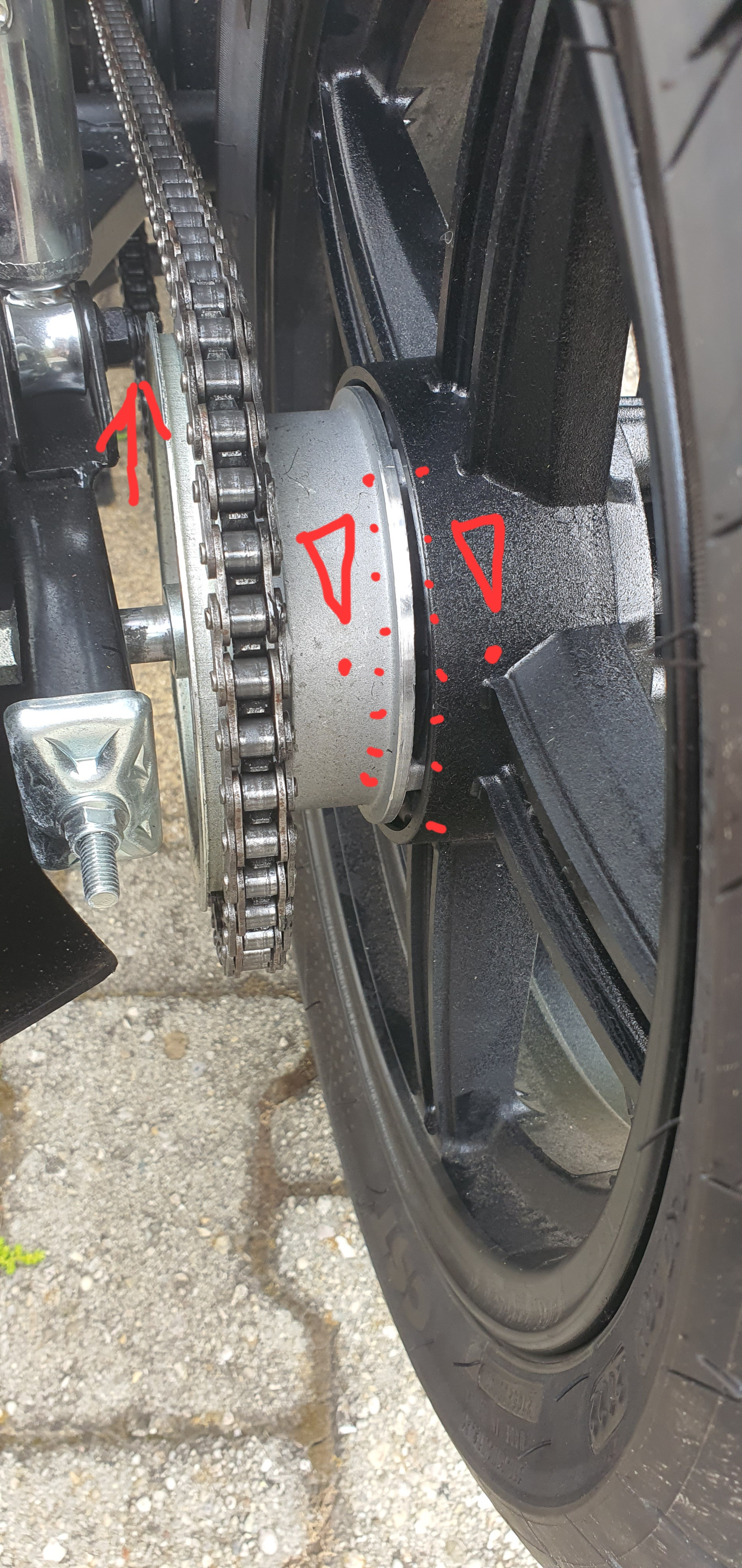

Hallo bei dem Bild von der SK3 sieht es für mich so aus als ob die hintere Achse schief sitz ,das hinter Kettenrad nicht parallel zur Kette läuft. Das Problem hatte Ich bei meiner auch die Achse war nicht festgezogen. Ich würde das auf jedenfall überprüfen lassen.

Helmut.V kannst du mal ein Foto von der Seite machen, wo man die Schrauben vom Kettenradträger sieht? Die müssen sich ja gelöst haben, sonst könnte dieses Spiel nicht entstehen.

Re: Antriebsstrang Vibrationen und Knacken „Antriebsritzel löst sich von der Felge“
Sieht so aus als wenn auf der Achse Dinstanzhülsen fehlen.
Adlerauge, jetzt sehe ich es auch. Das sieht wie die blanke Achse aus.
