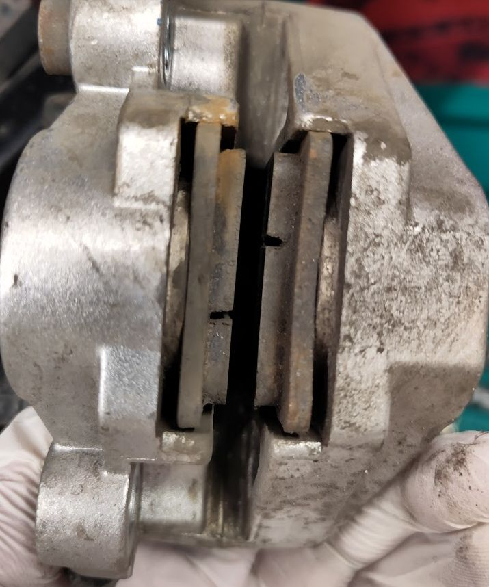

Vorne kann man es gut sehen und kontrollieren. Hinten sehe ich nur den in Fahrtrichtung rechten Bremsbelag. Der linke ist durch den Bremssattel verdeckt. Ist er nun verdeckt weil er schon so abgenutzt ist? Kann ich davon ausgehen das wenn der rechte Bremsbelag noch breit genug ist es auch der linke ist?
Wollte den Bremssattel nicht extra abbauen.

Habe mal den Sattel abgenommen, dauert zwei Minuten. Die Beläge sind sehr gleichmäßig abgefahren. Laufleistung 6500km bei 50% Stadtautobahn.

Vielen Dank. Ich war/bin etwas unsicher wegen des Anzugsdrehmoments der Schrauben.
