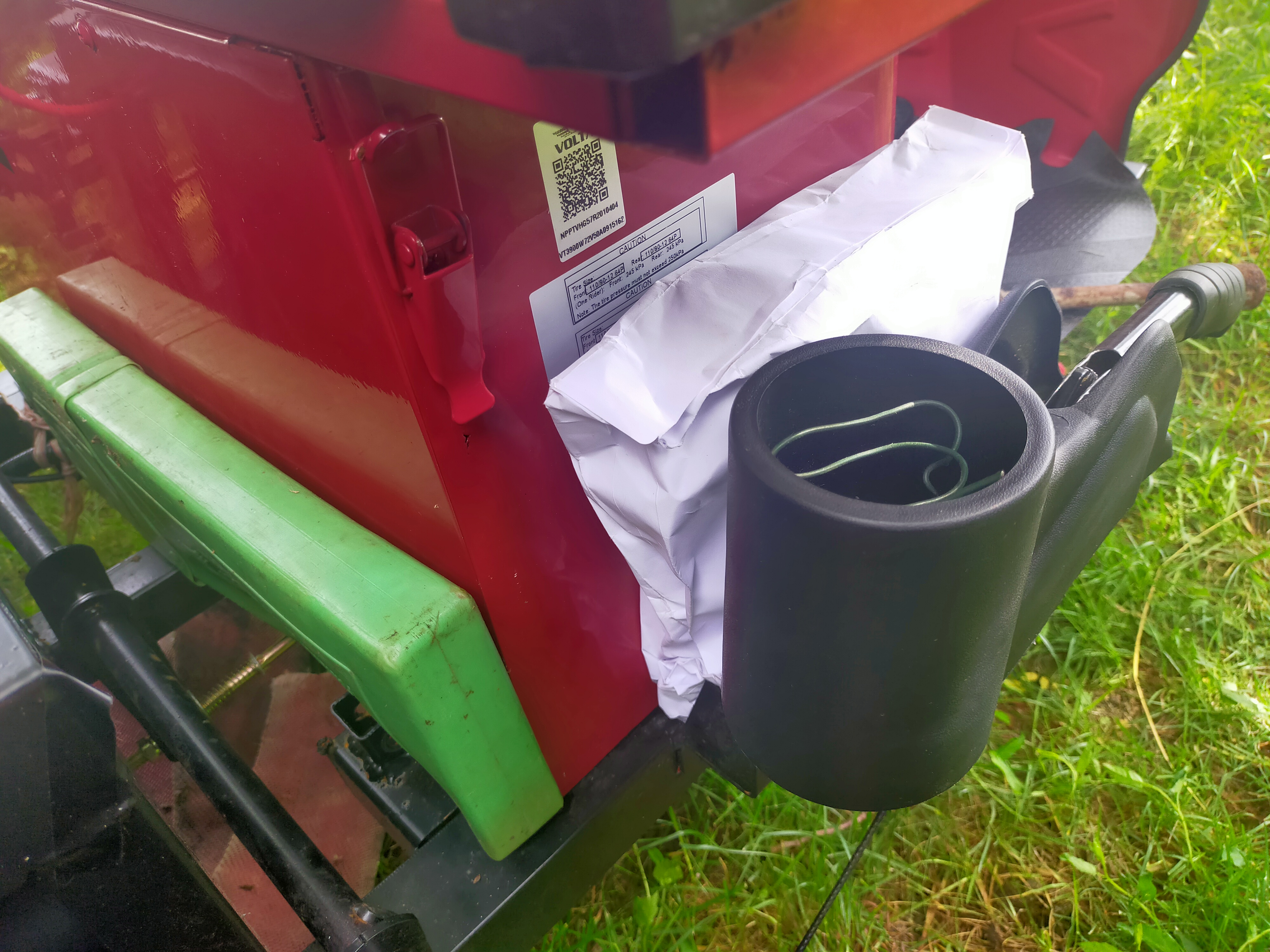

Habe heute auf der rechten Seite des VT5 neben der Handbremse, vom Sitzbankdeckel etwas überdacht, eine Halterung für einen Verbandskasten gesehen, in den ich eine neugekaufte Verbandtasche steckte. Am 1. Juni werde ich meine erste Fahrt machen.

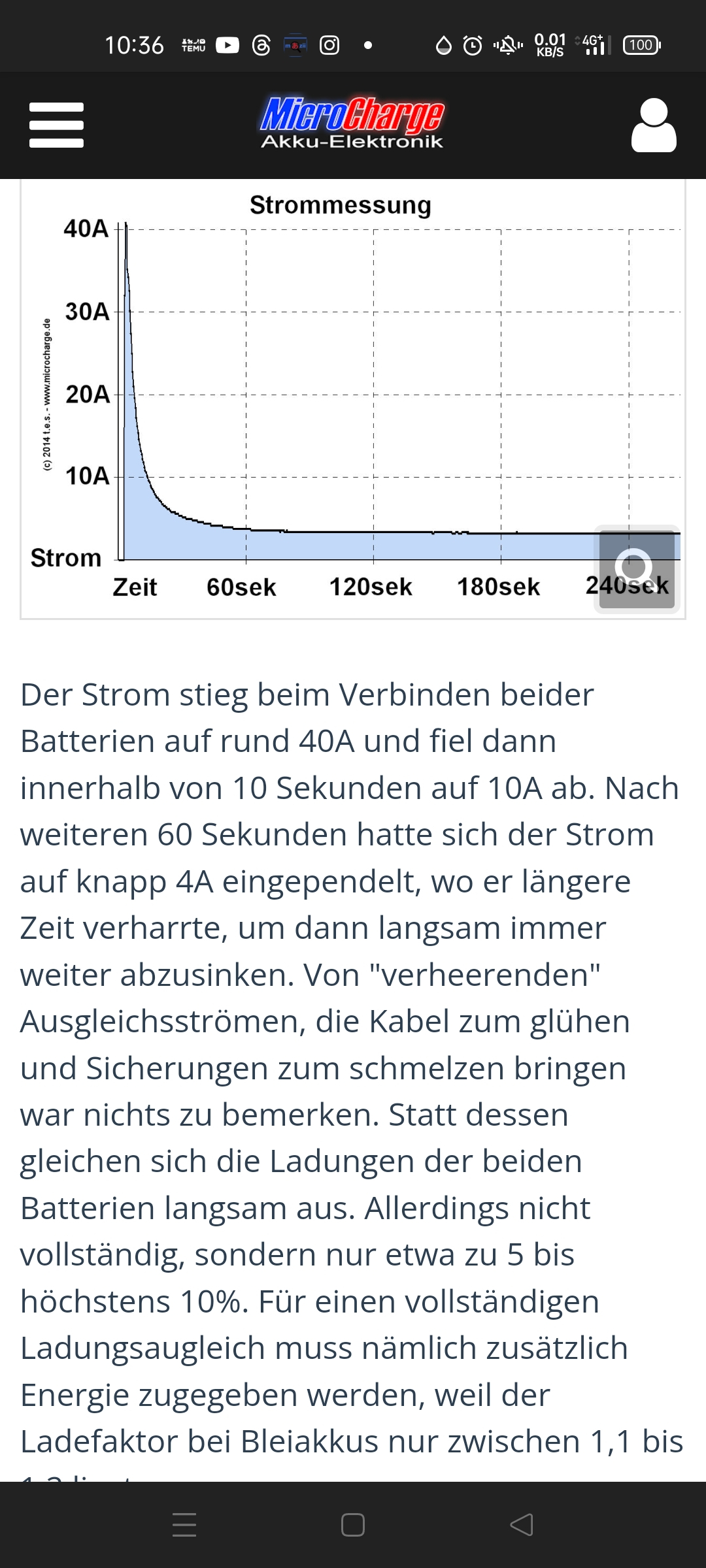

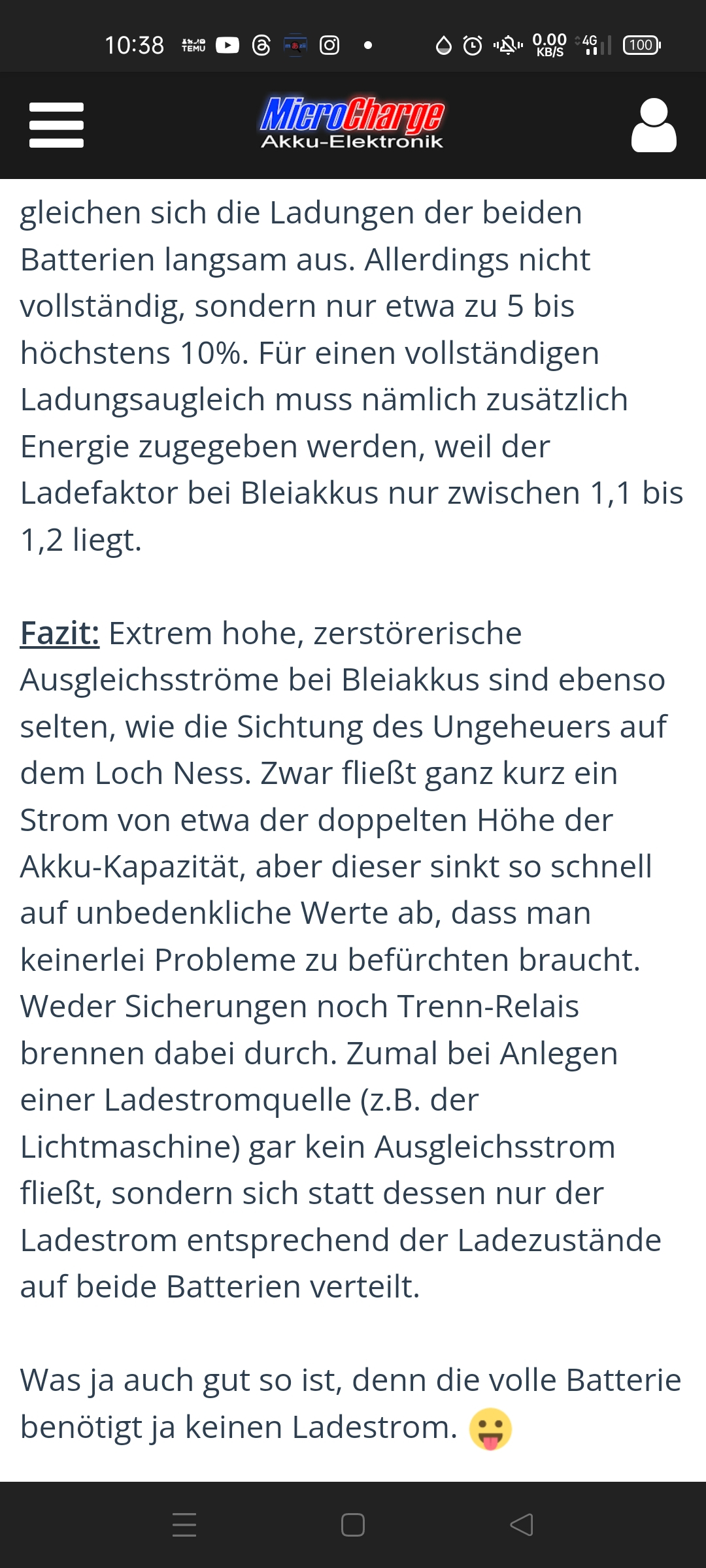

Ich habe Strig1 mit (60 Ah Fake Akku) 45 Ah
String 2 mit 42 Ah
String 3 mit 20 Ah
String 4 mit 20 Ah
(man könnte stark vereinfacht betrachtet die beiden Parallelen jeweils 20 Ah zusammenfassen zu einem Strang mit 40 Ah)
Ich vermute, das die vermutlich original verbauten Volta Fake Akku aber eher nur tatsächlich 42 Ah haben werden.
Ergibt: Strang 1 mit 42 Ah
Strang 2 mit ebenfalls 42 Ah
Strang 3 mit 40 Ah
Der Strom verteilt sich entsprechend der Innenwiderstände der jeweiligen Akku- Strings und der Vorwiderstände (Kabelquerschnitt und Länge)

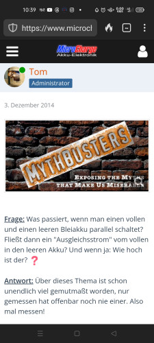

Die folgenden 3 Screanshoot sollen ein Zitat von Tom aus dem Jahre 2014 wiedergeben.

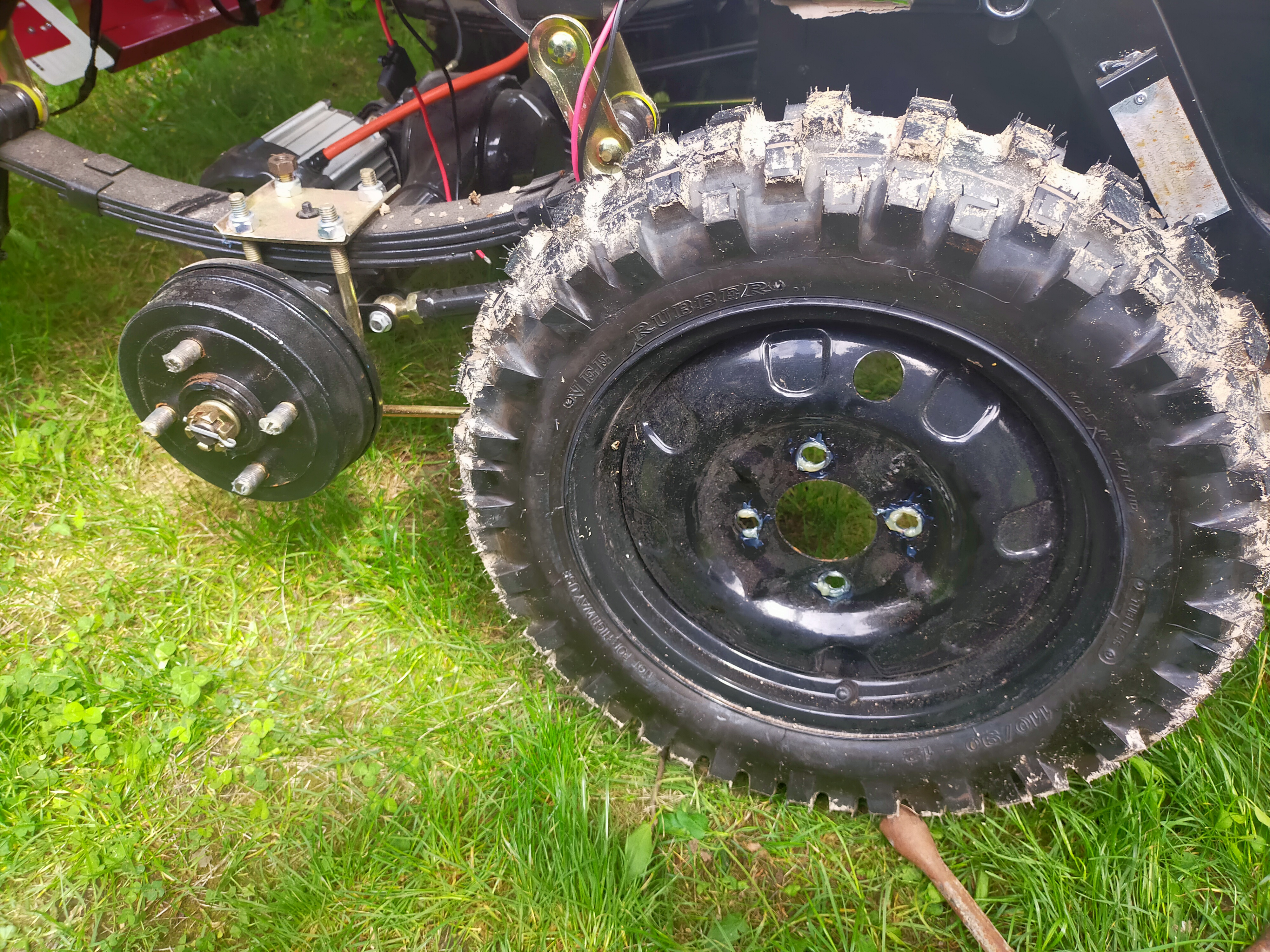

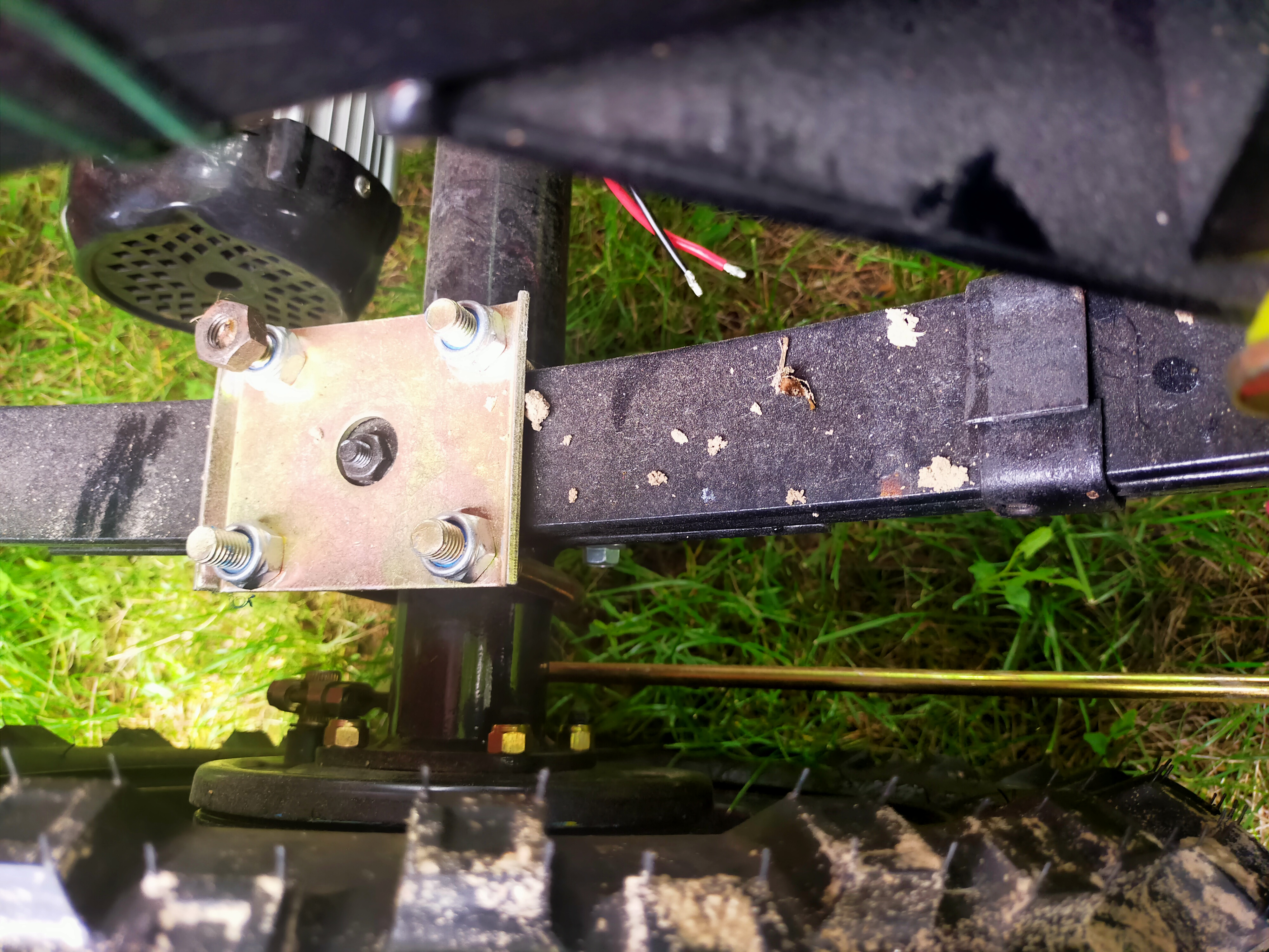

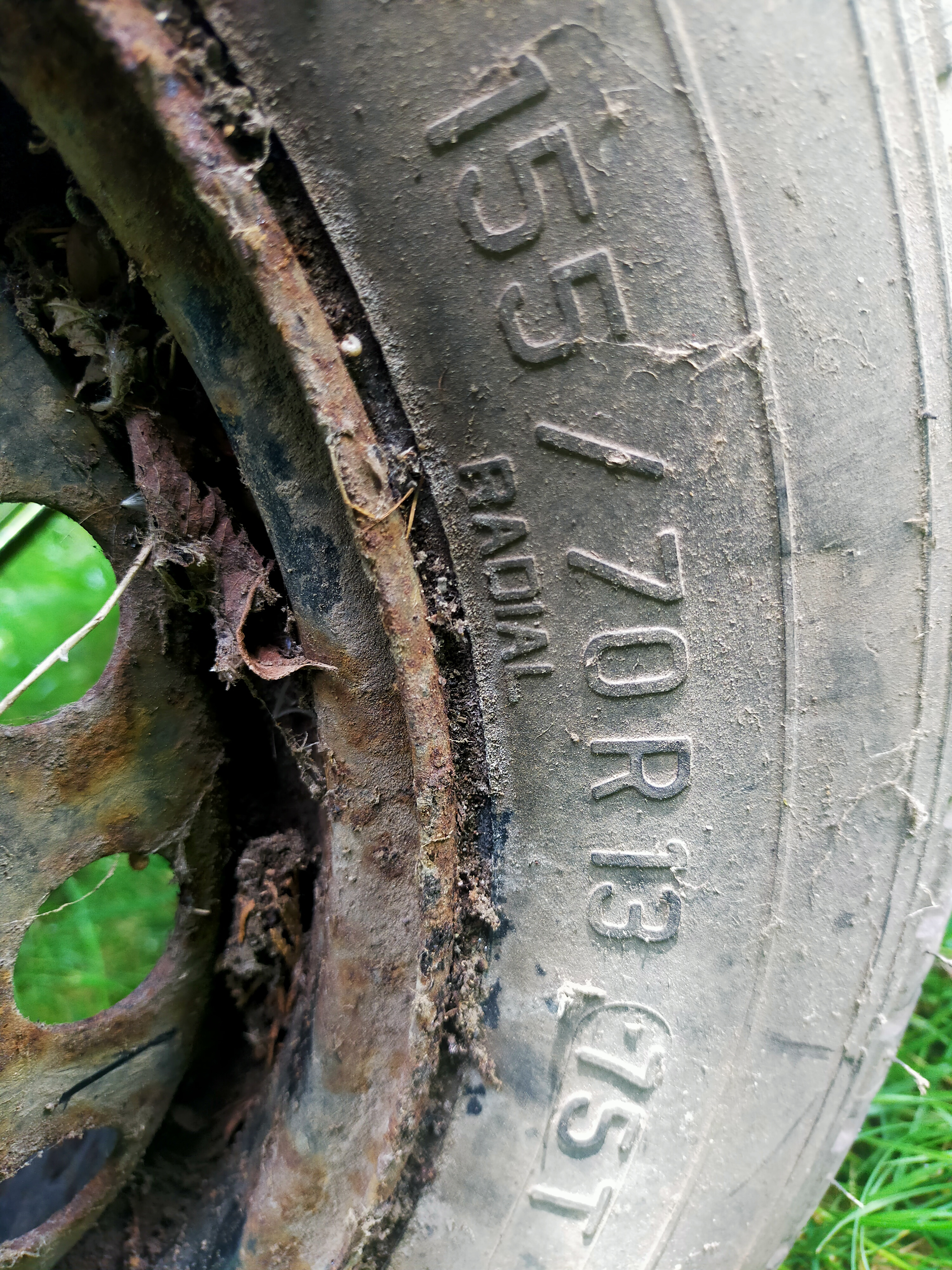

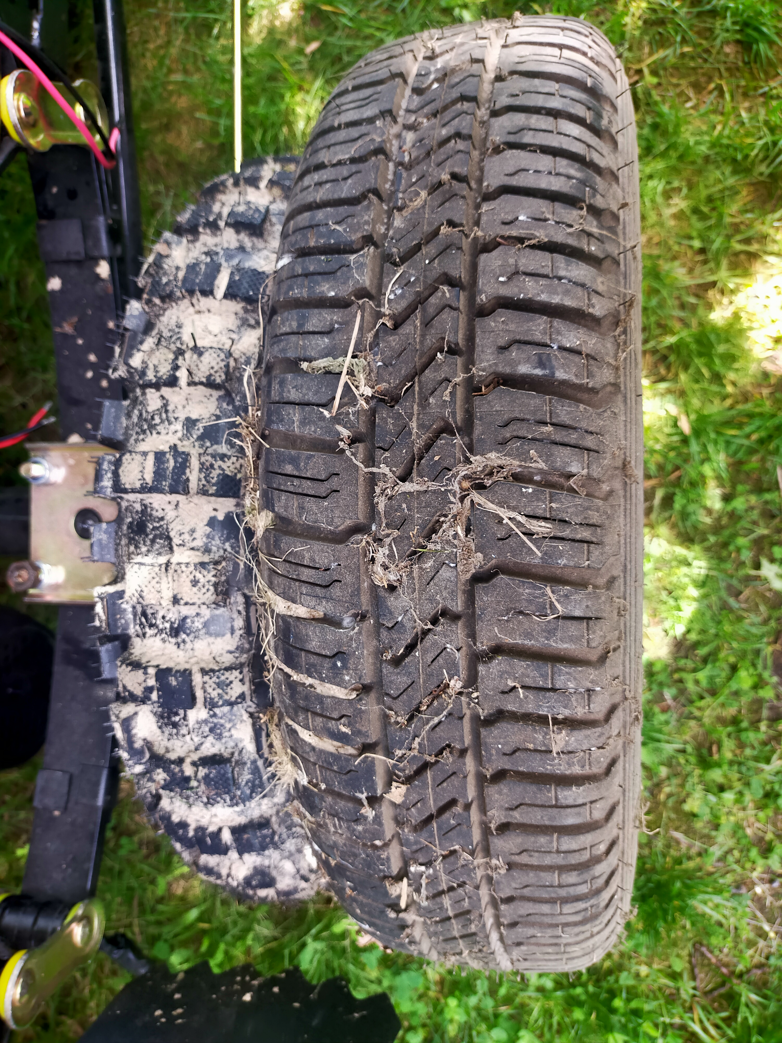

ein 155/70 R13 (13 Zoll Rad eines Renault Clio Baujahr 1997) passt zwar auf die Radbolzen und das Mittelloch, jedoch ist das Rad zu breit für die Bremsstangen und das Radschutzblech ist zu schmal, müßten abgebaut werden...Also als Reserverad nicht zu gebrauchen.

Re: Volta VT5 Solardach 610Wp oder 1210Wp klos 40km pro Sonnentag, Akku 105Ah LiFePo4, ANT BMS LCD
Dann brachst Du eine Spurverbreiterung. Drehmaschine und los gehts.

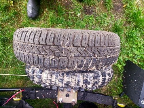

Soeben wurden meine nächsten Foto und Text nicht angezeigt, darum schreibe ich dieses jetzt nochmal.

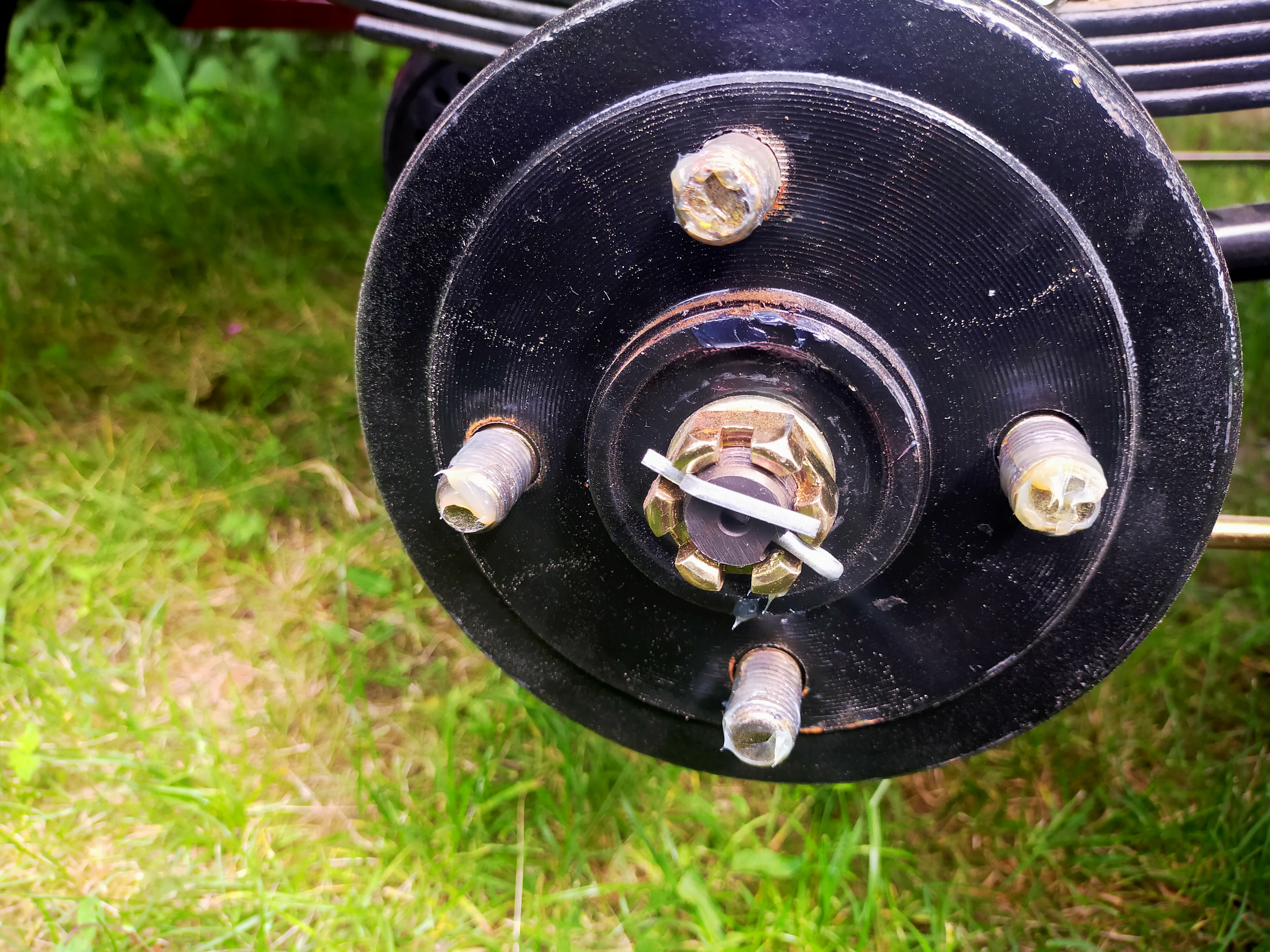

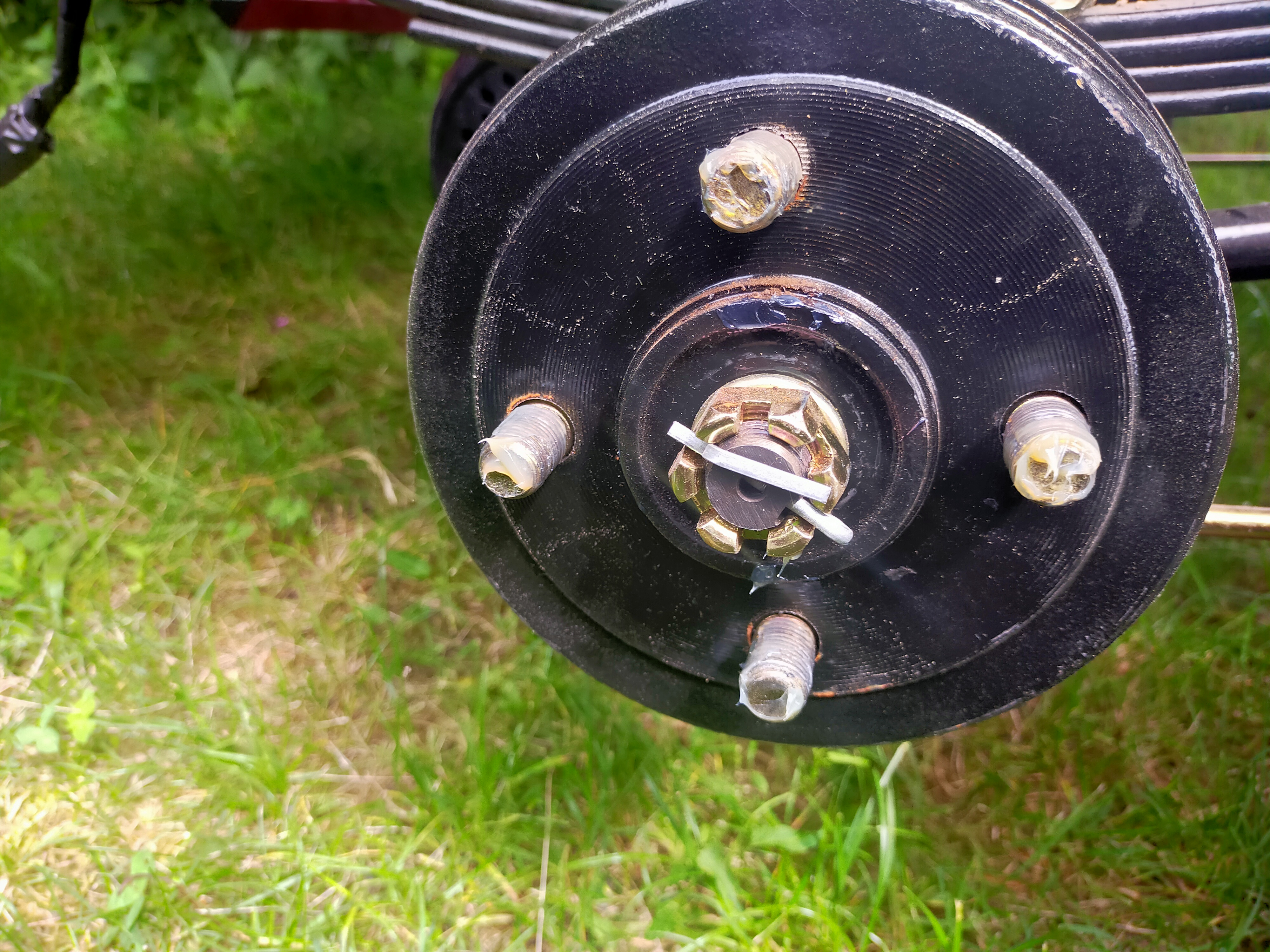

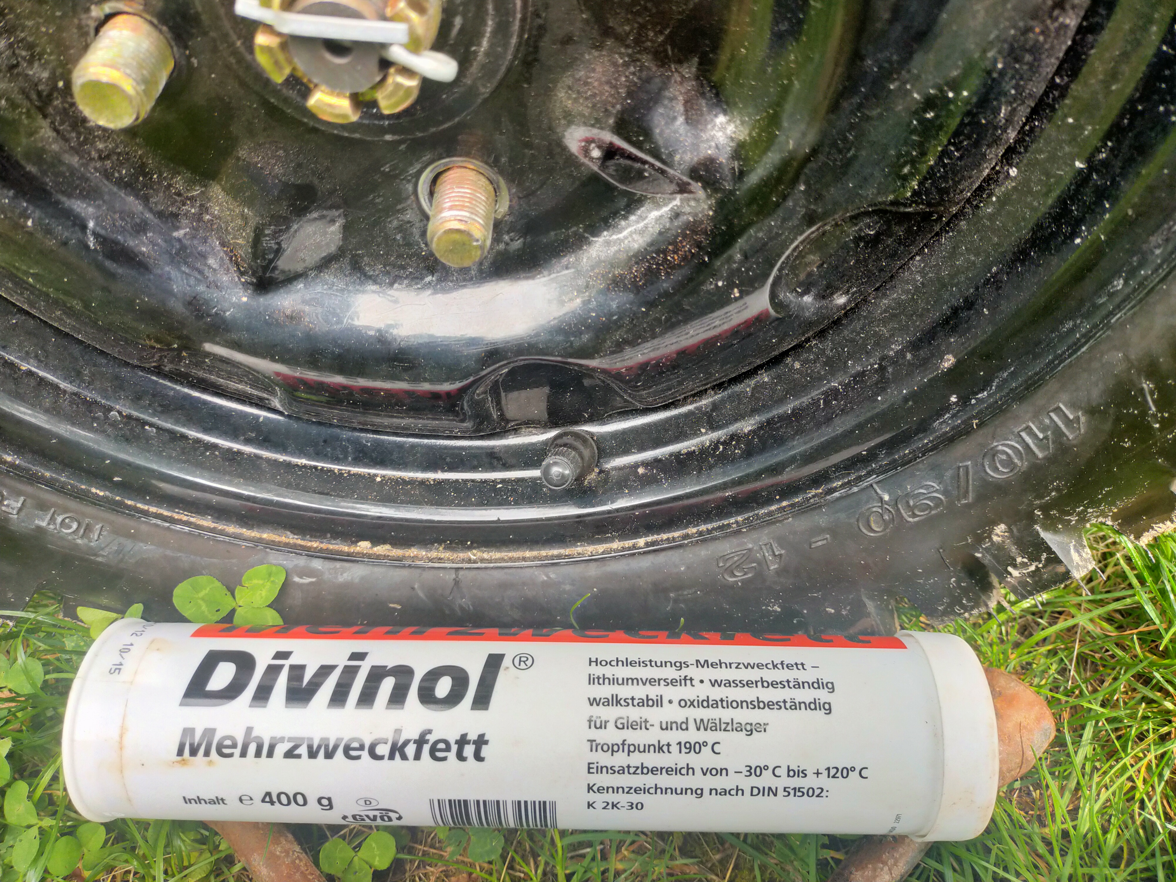

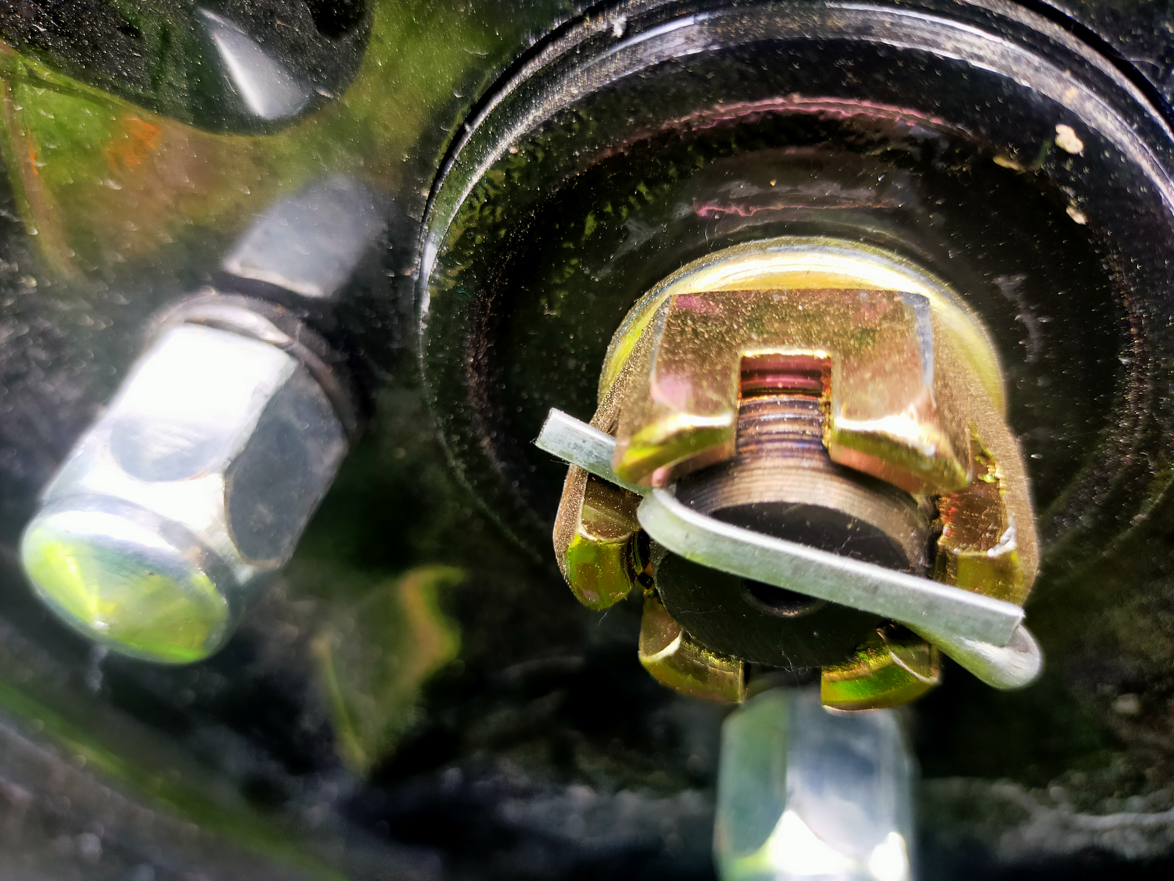

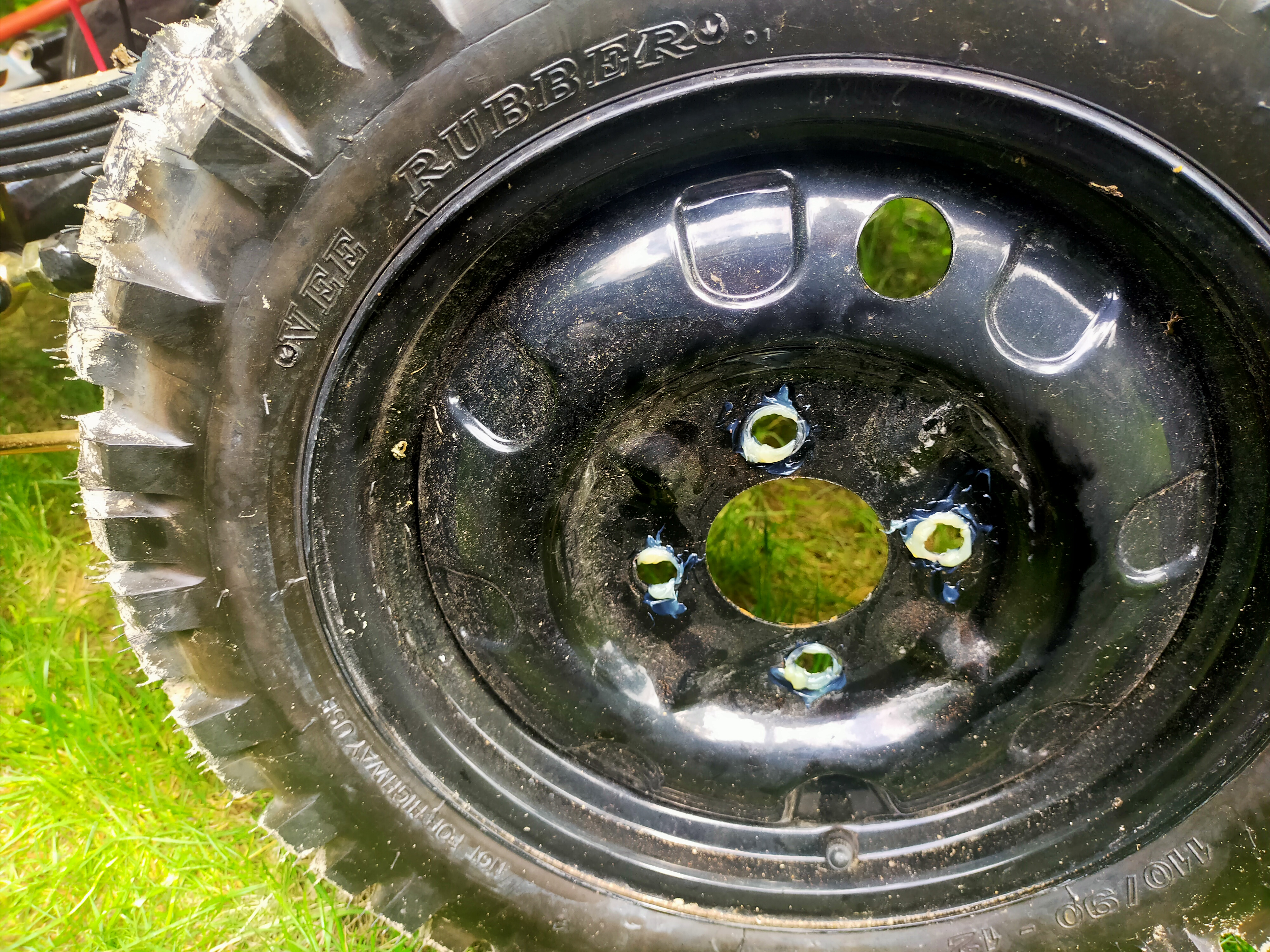

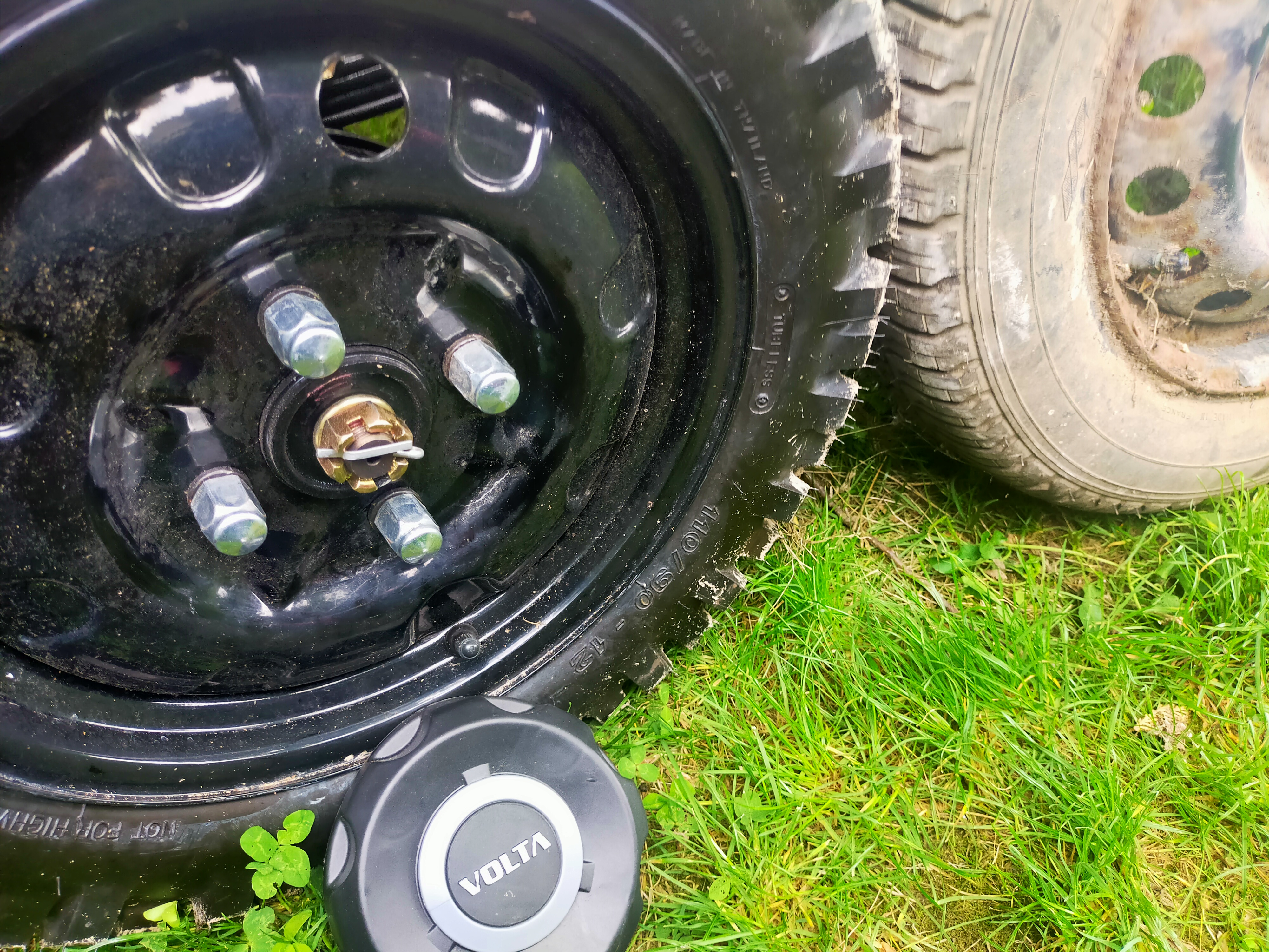

Größenvergleich der 110/90 R 12 zu 155/70 R 13 ist auf den Fotos zu betrachten. Der Schärenwagenheber muß vorn unter dem Rahmen gestellt werden, um genügend Kurbelfreiheit zu haben. Unter der Achse ist hinten nicht genug Bodenfreiheit zum Kurbeln des aus einem Renault Clio Baujahr 1997 entnommenen Schärenwagenhebers. Ich habe das Rad ausgebaut alle Radolzen und auch Mittelbefestigung eingefettet. Kreuzweise Radmuttern lösen und beim Zusammenbau auch kreuzweise anziehen. Volta Radkappe ist nur auf die Muttern gesteckt, ist nicht geschraubt.

Ein Warndreieck habe ich hinter die Fahrerkiste und den Batteriekasten eingeklemmt. Eine Befestigungsmöglichkeit für einen Verbandskasten befindet sich original bereits auf der rechten Seite von dem Fahrrersitzdeckel überdacht. Bei Regen wurde die Verbandstasche seit gestern nicht naß. Nach Mitternacht werde ich meine Erste Fahrt mit dem VT5 unternehmen. Da es jetzt regnet, baue ich nicht an der Elektrik - Solarladeregler usw. .

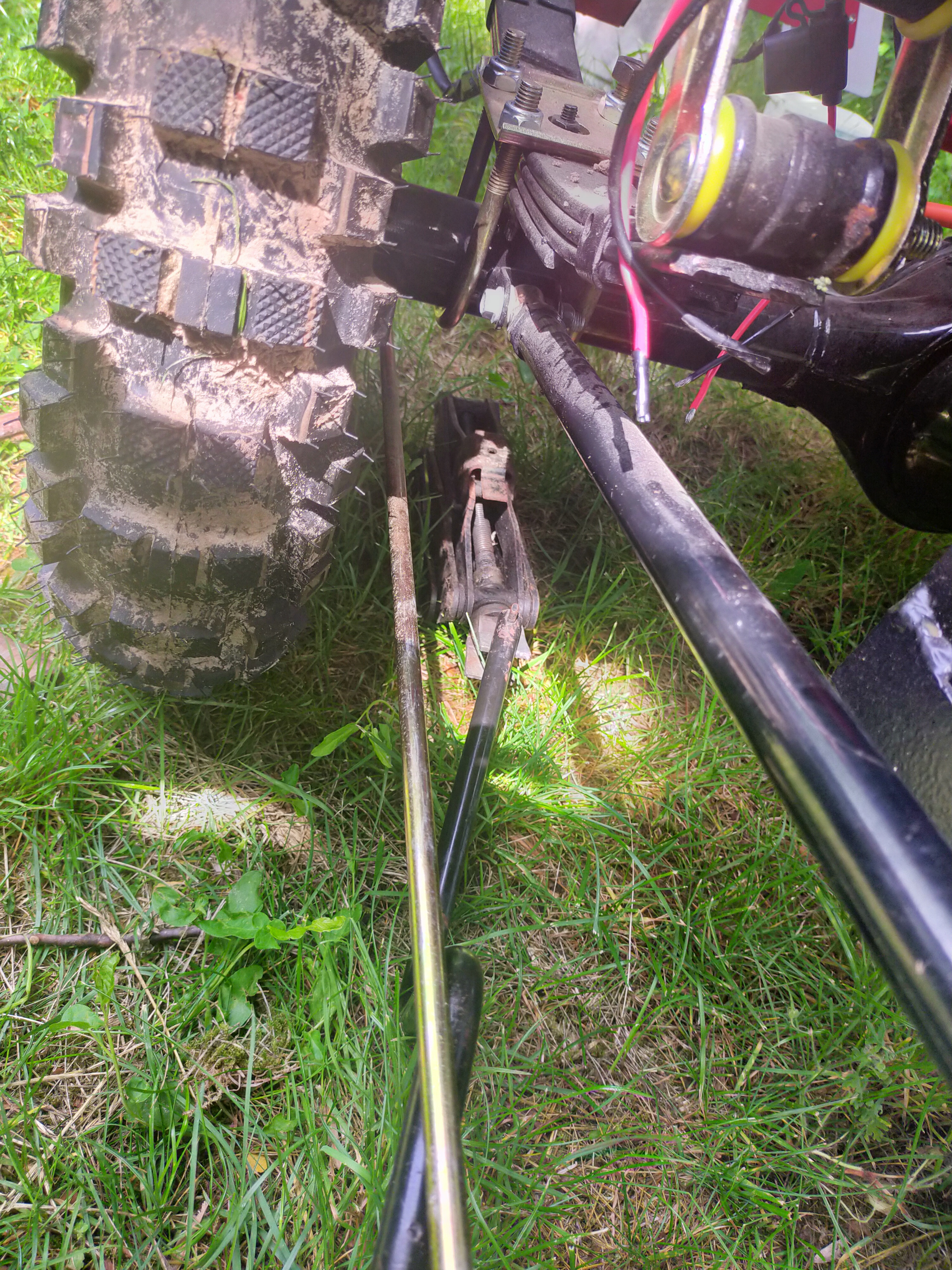

Es ist endlich der 1. Juni und meine erste 10 km Fahrt erfolgte soeben. Beispiel: 27 km/h Anzeigewert auf dem VT5 Display, jedoch werden nur 17 km/h auf einer Ortseingangsgeschwindigkeitsmeßanlagentafel angezeigt. Auf freier Autobahnzubringerstraße betrug der Anzeigewert auf dem VT5 Display bei größter Fahrstufe und Vollgas dauerhaft nur 47 km/h. Die täglich zurückzulegende Fahrstrecke beträgt bei der Hinfahrt etwa tatsächliche 10 km. Jedoch hat der VT5 mir 15 km angezeigt. Mit einem Leo 1600 W 72 V 20 Ah Elektroroller werden auf dessen Display etwa 11,9 km bei gleicher Geschwindigkeitsfahrweise angezeigt ( Tachoabweichung 12,5 Prozent). Der VT5 Tacho weicht erheblich mehr ab. Irgendwann werde ich eine Handyhalterung anbauen, um dann mittels GPS Handyapp die Geschwindigkeit zu messen. Bei langsamer Fahrt ist ein dumpfes ohrenbetäubendes Resonanzschwingung bedingtes Dröhnen zu bemerken, bei schneller Fahrt jedoch nicht. Die Lenkung ist schwergängig, jedoch lenkt es sich gut unter Anwendung erheblich aufgebrachter Muskelkraft.

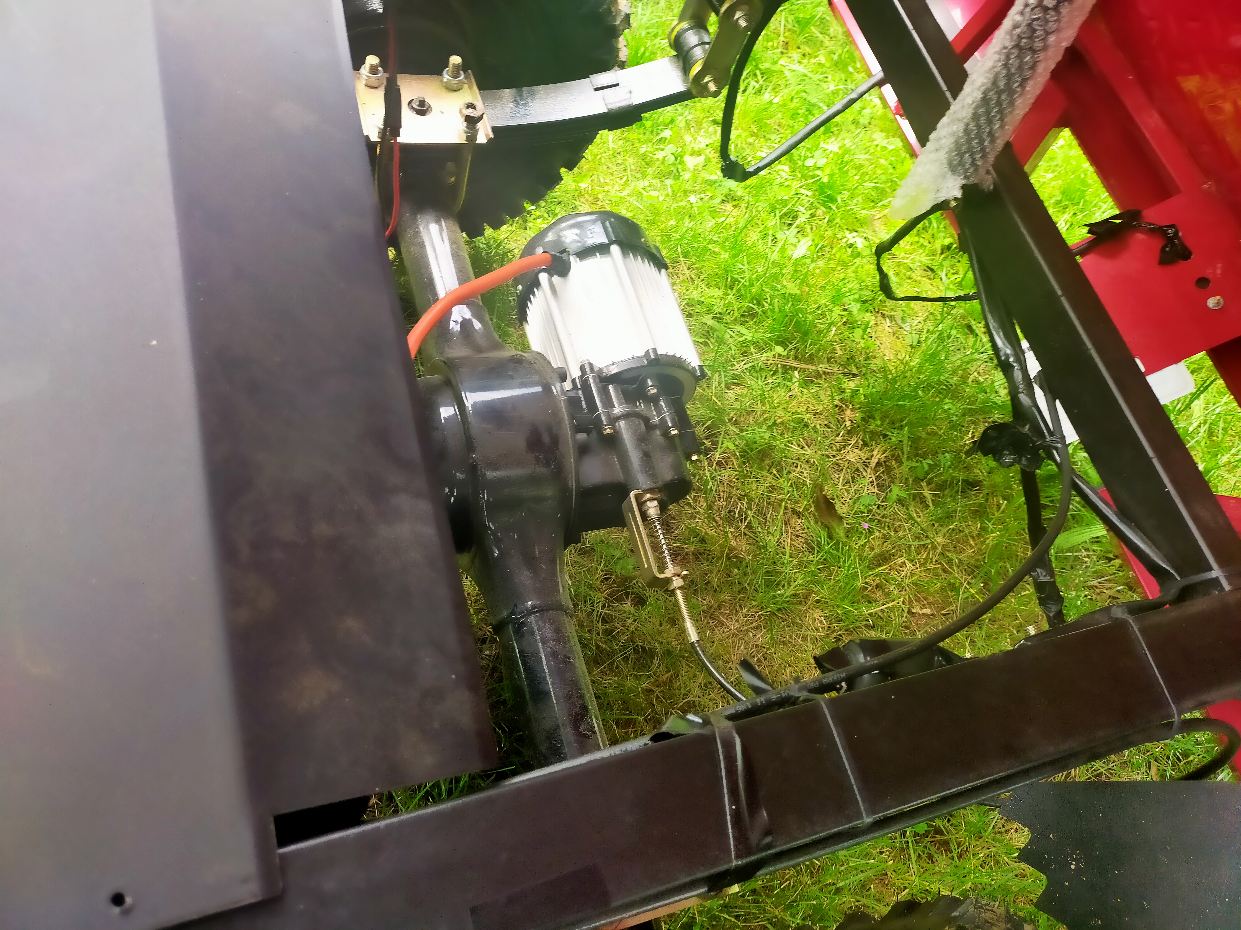

Oben linksseitig auf dem letzten Quärträger des Rahmens fehlt eine Schweißnaht, dadurch wäre, meiner Meinung nach, das Befestigen einer Seilwinde oder einer Anhängerkupplung an diesem Rahmenquerträger nicht möglich, da eine entsprechende Zugkraft zum Versagen, des nicht ordnungsgemäß bei der Herstellung des Rahmens Geschweißten, führen würde. Auf YouTube hat jemand bereits dieses bemerkt und sagte sinngemäß, er hätte diese Stelle genutzt, um eine Hohlraumkonservierung durchzuführen.
