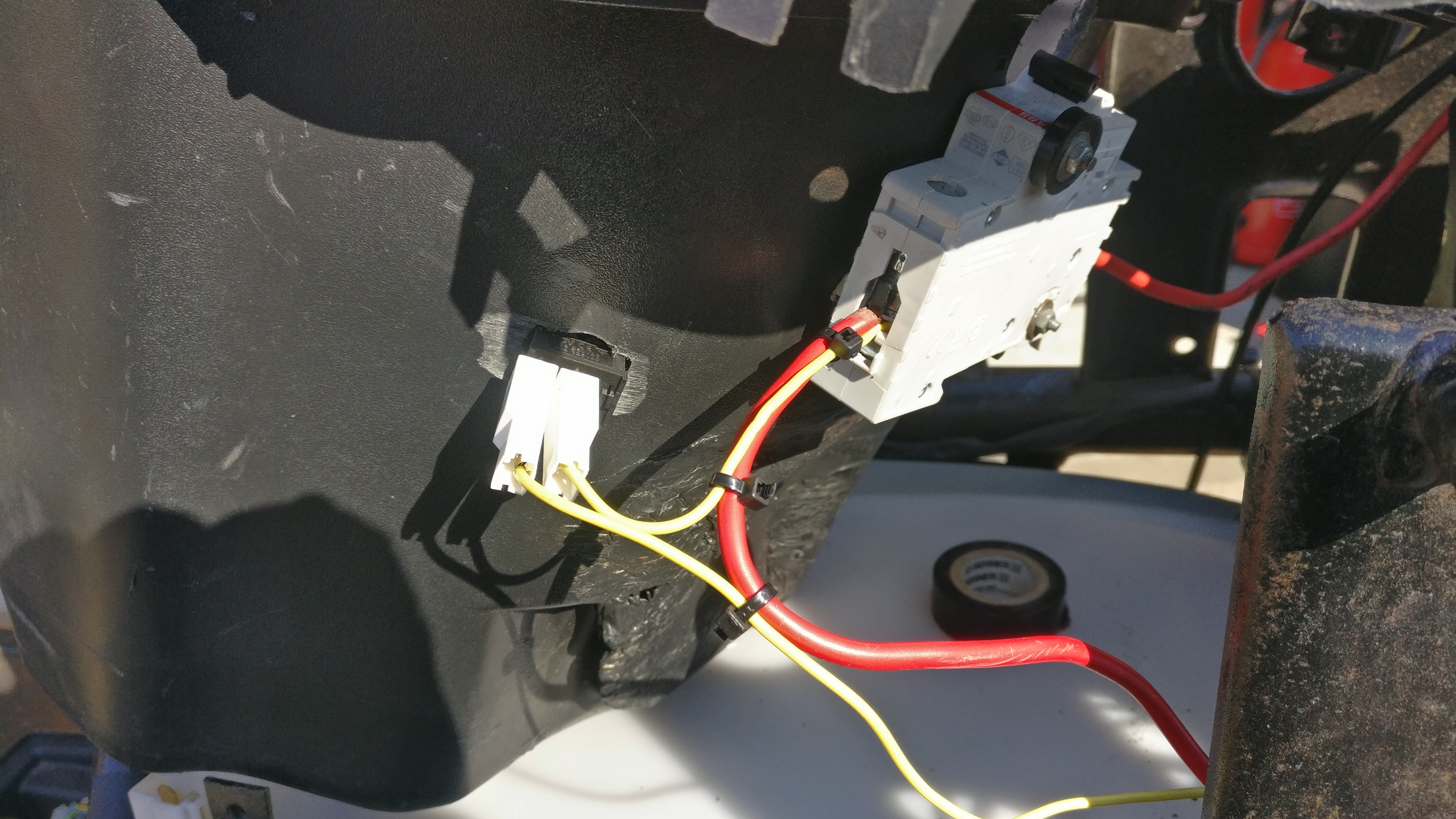

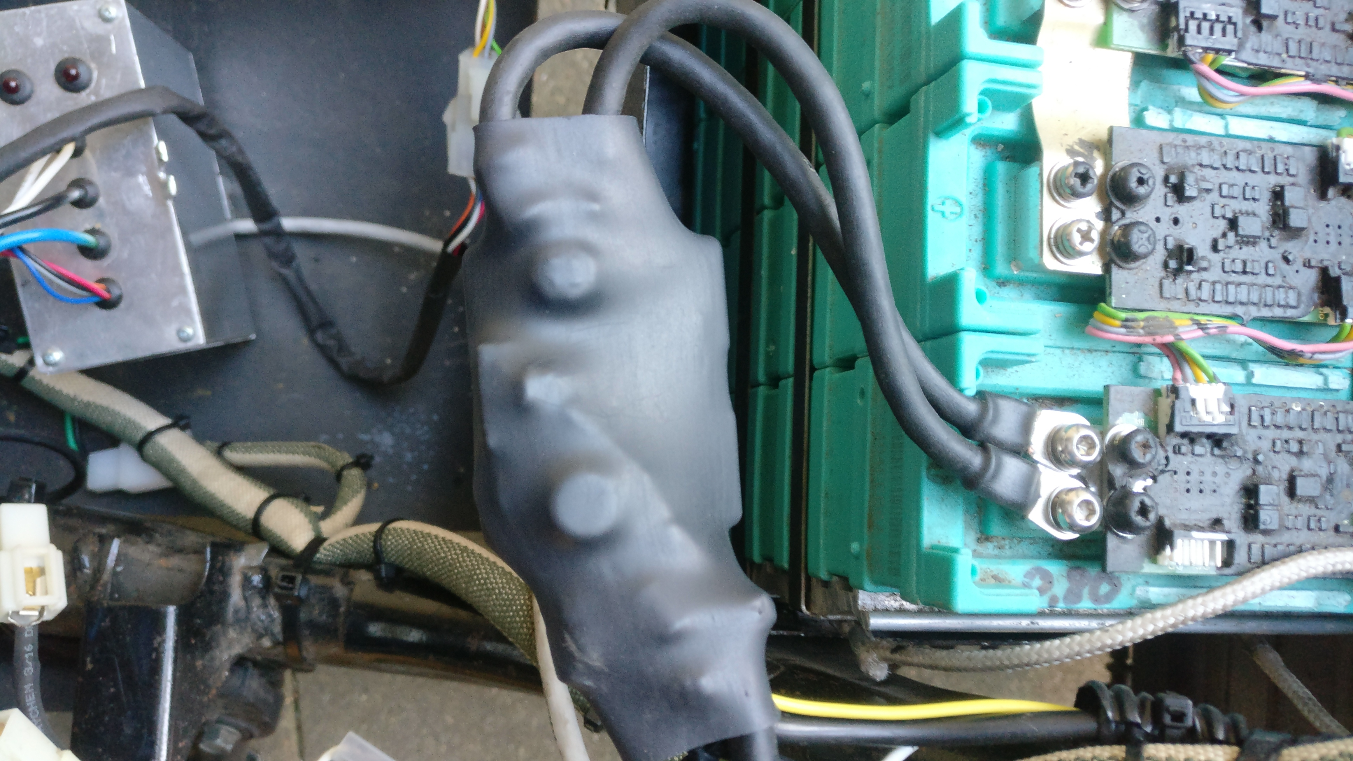

Der Einbau in dem Link ist etwas kompliziert dargestellt.
Ich habe das Zentralminus an der letzten Batterie gelöst und da doppelt 5 cm mit doppelter Ringöse eingesetzt.
Das Kabel zwischen Anzeige und Shount um 50 cm verlängert, das musst du aber ja nicht machen.
Die 70 V Steuerleitung wird einfach an geschaltetes Plus geklemmt, das ist bei dir auch unter dem Sitz.
Ich habe die Leitung bei mir vom Controller bis hoch zum Lenker liegen und einen Schalter dazwischen, der ist aber im Nachhinein überflüssig. Wenn du das Display neben den Sitz oder mit einem Winkel seitlich irgendwo hin machen kannst, musst du nur das Zentralminus lösen und das neue Stück Kabel dazwischen machen, die Steuerleitung an die Sicherung und das Displaykabel mit Display montieren, das ist kein Hexenwerk.

Das Display hat keine eigene Batterie,
das schwarze Kästchen ist ein Shunt, das muss nahe an deinem Fahrakku, da geht dein lade und entlade Strom drüber. Die Buchsen und andere Anschlüsse zeigen mir, das daß wenig mit Funk zu tun hat.Die Kabel müssen alle verlängert werden.
Die Display Schrift ist ziemlich klein, ob da was während der Fahrt abgelesen werden kann?
@ Fasemann hat das gut beschrieben.
