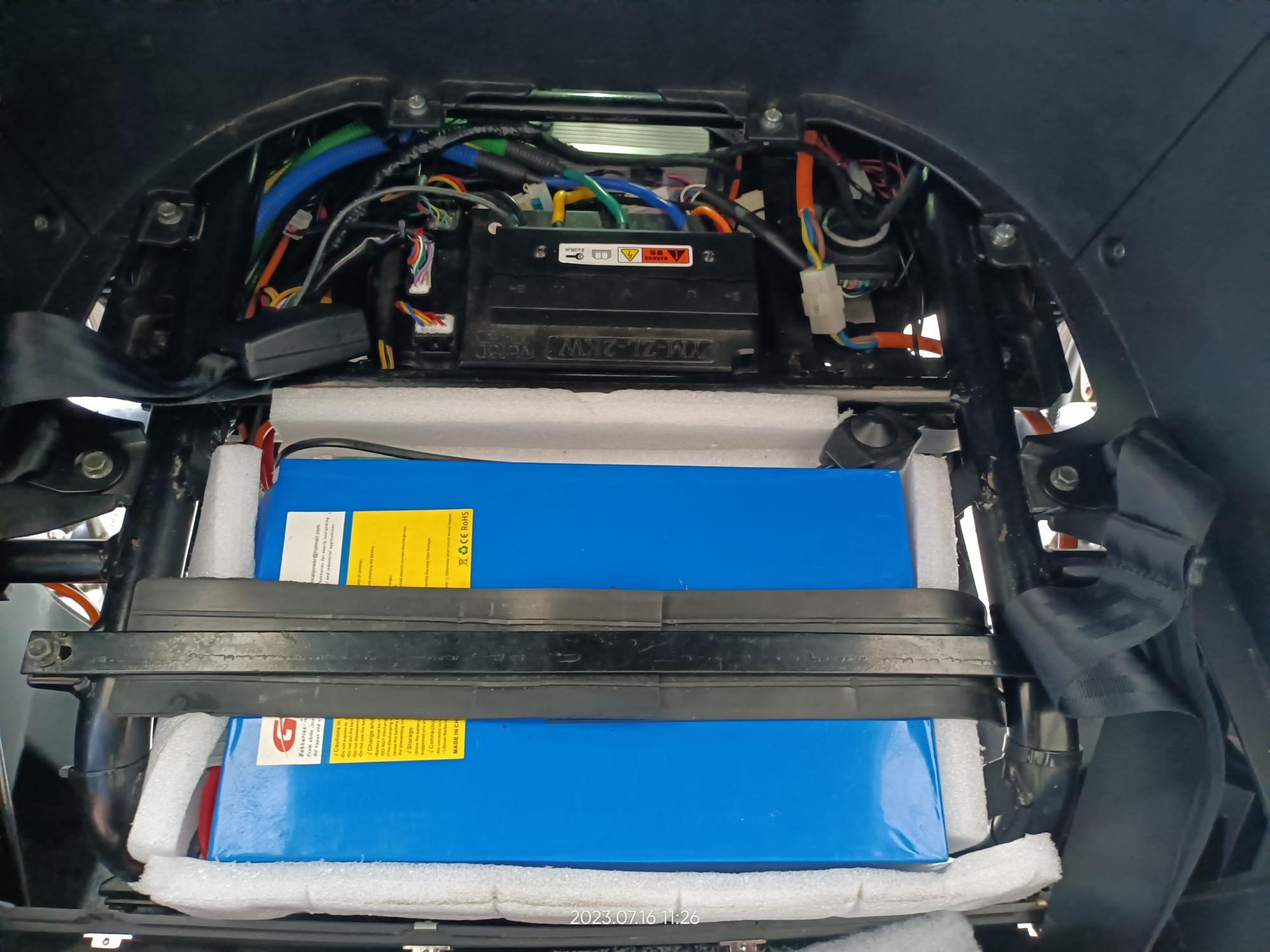

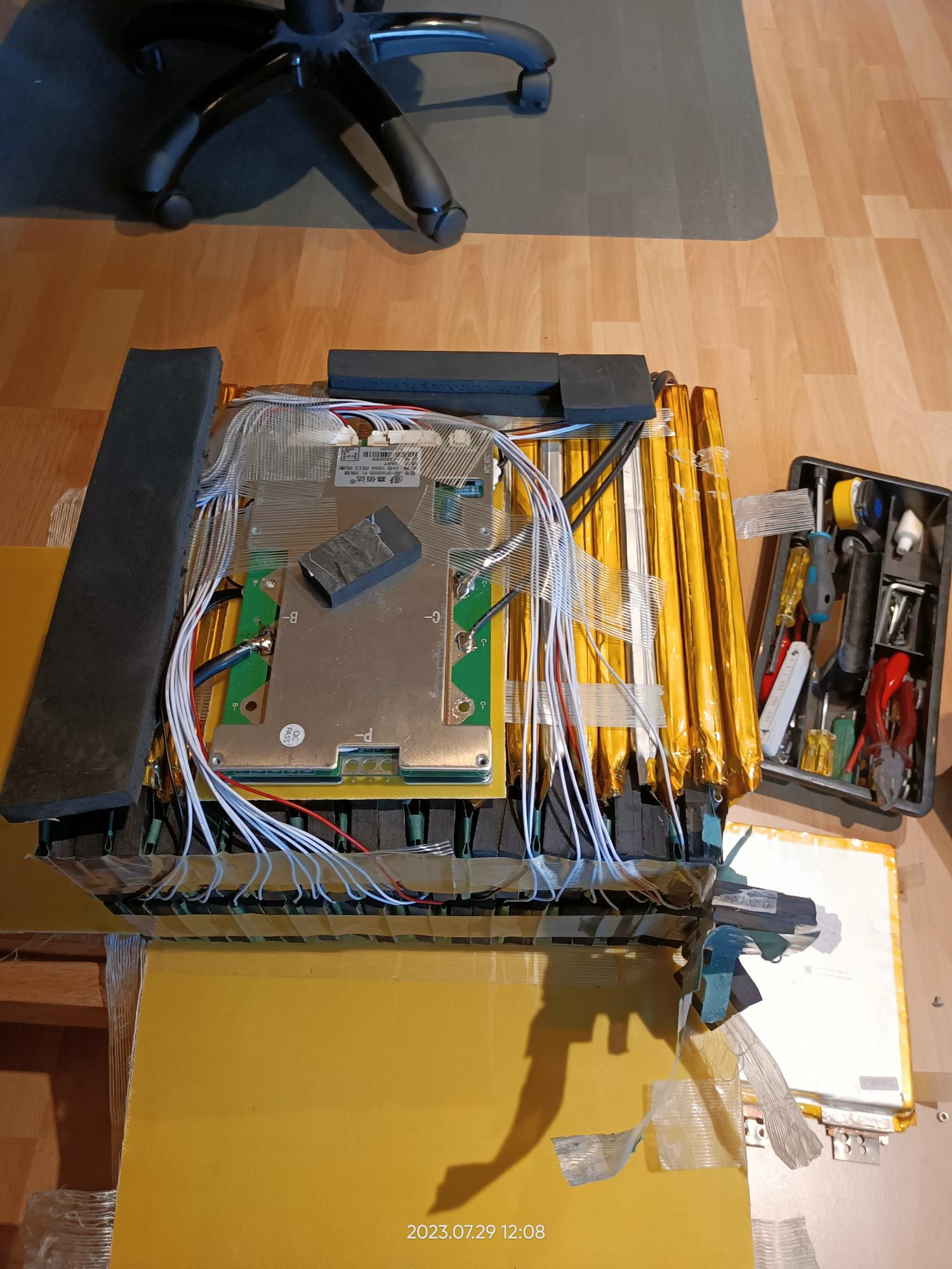

Inzwischen ist mein Lifepo4 72V 60AH 24S Akku (100Amper Bluetooth BMS) aus China eingetroffen.
Der Akkupack ist gut nach ca. 3 Monaten angekommen und wies äußerlich auch keine Beschädigungen auf.
Eingebaut habe ich auch schon. Aber ihr werdet es kaum glauben, es ist wieder etwas nicht in Ordnung.
Egal was ich an diesem Gerät habe, es geht nie aufs erste Mal gut.

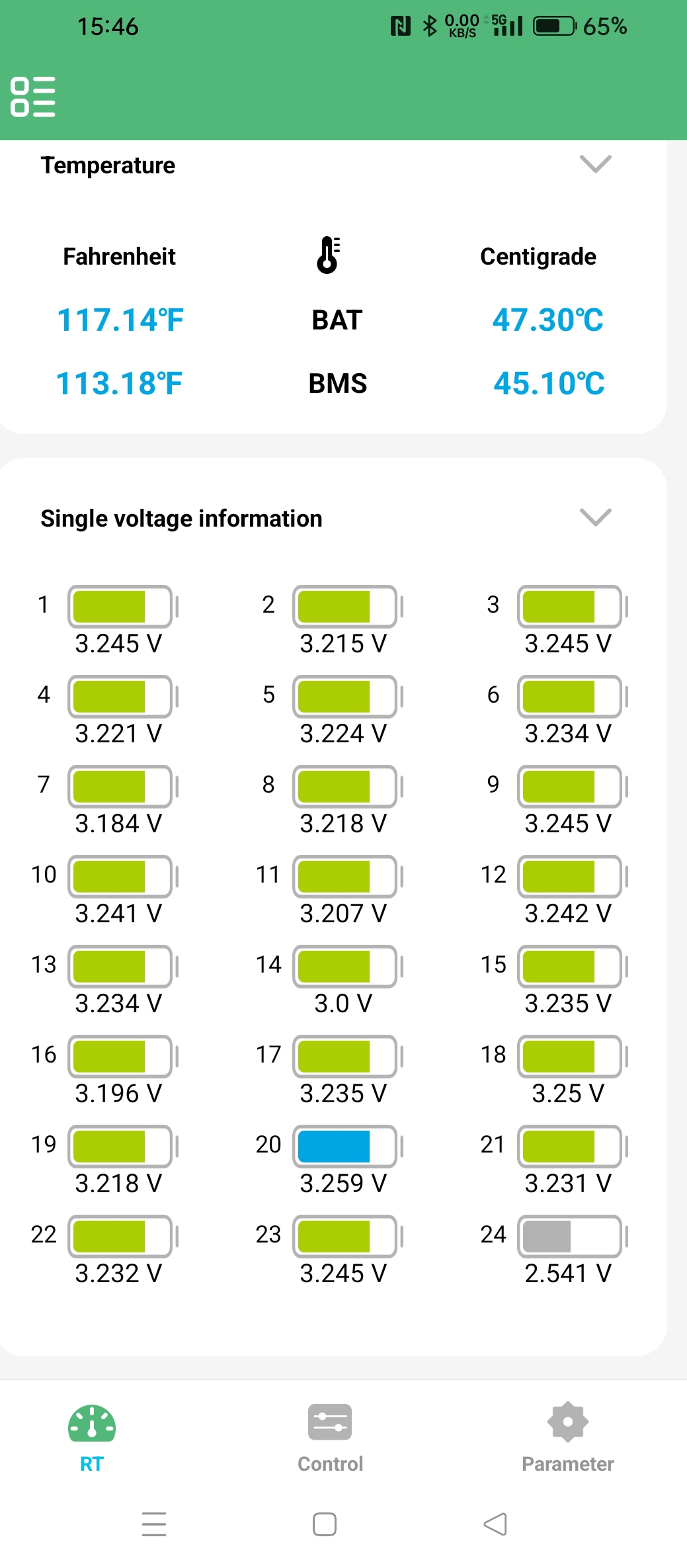

Nach 3 Ladezyklen hat sich herausgestellt, dass eine Zelle (Zelle 24) einen Knacks hat Da ich den Akkupack nicht zurücksenden wollte, habe ich mich mit dem Händler auf eine Reparatur durch mich selber eingelassen.
Nach dem Öffnen und dem Tausch von Zell 23 mit Zell 24, damit lauf Hersteller sichergestellt werden kann ob nicht auch noch das BMS einen Fehler hat, warte ich nun sehnsüchtig auf die Ersatzzelle.
Ich werde berichte ob wenigstens das auf das erste Mal geklappt hat.

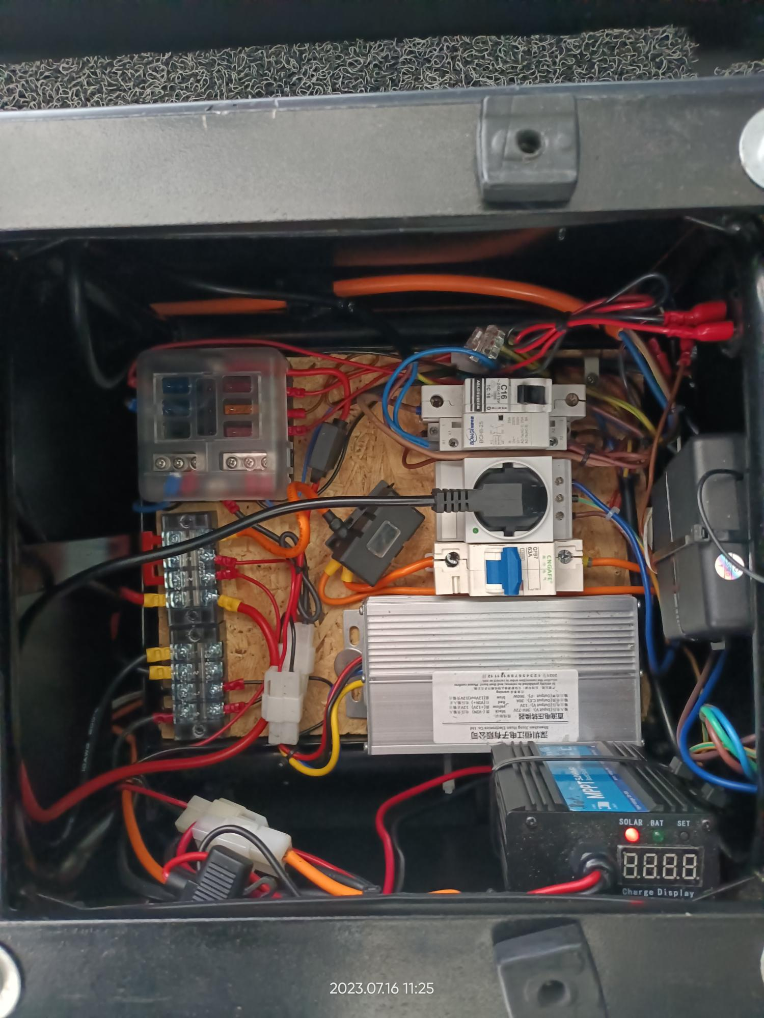

Mein "Technikraum" sieht inzwischen so aus: Hier sieht man den Sicherungskasten den ich eingebaut habe.
Da läuft jetzt drüber:
- Die Heizung
- Innenbeleuchtung
- Radio
- 12V Steckdosen
- Zentalverziegelung
Den Fahrzeugschalter/Sicherung habe ich jetzt auch in den Technikraum verlegt.
Muss nur noch stärkere Leitungen verlegen.
In meinem Controller sind 70 Amper Obergrenze programmiert.
Die Leitung wir zwar nur handwarm, aber 6mm² ist dann doch zu wenig.
