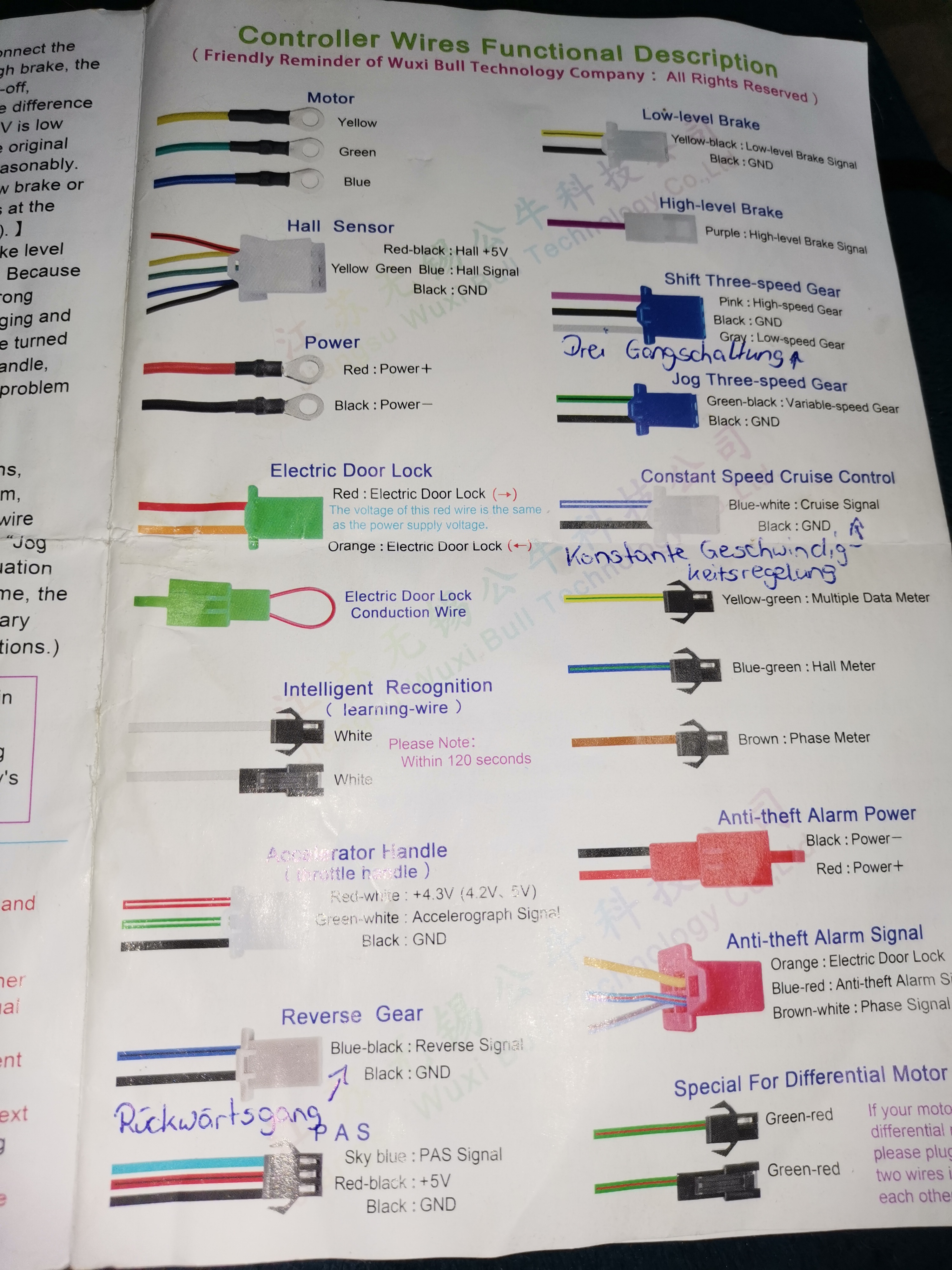

Weiß jemand was das ist? jog three speed gear
- Beiträge: 4
- Registriert: Mi 10. Jul 2024, 00:58
- Roller: Econello F1
- PLZ: 86720

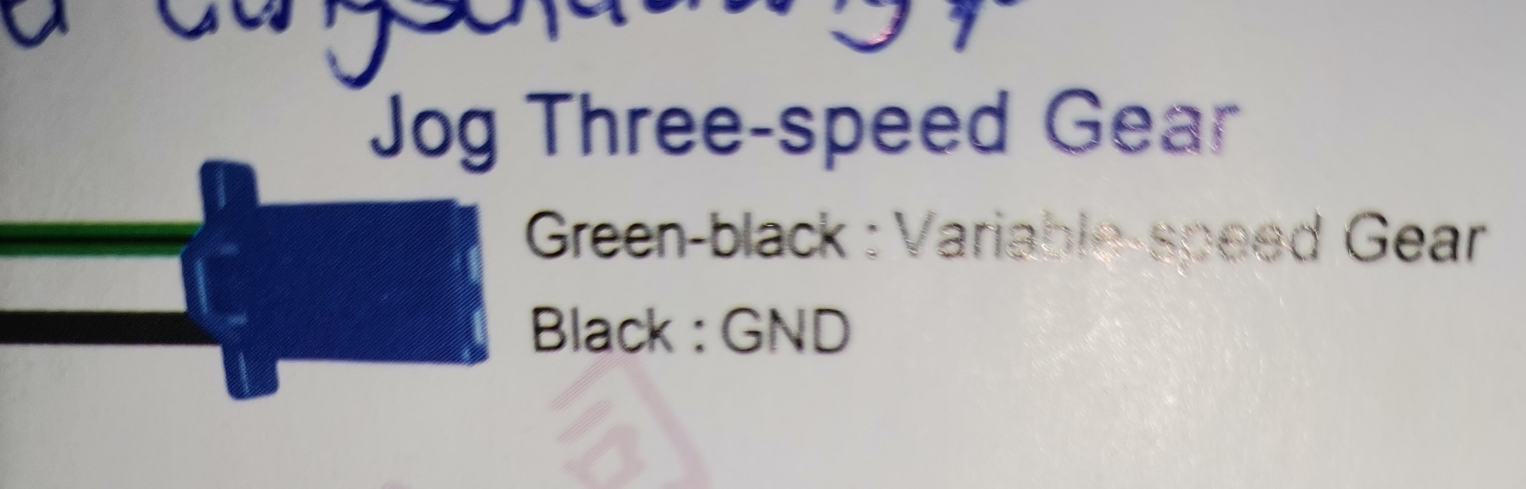

Weiß jemand für was dieses Kabel ist?

das müsste die 1 - 2 - 3 - 2 -1 Umschaltung der Fahrstufen sein. Da gehört dann ein Taster an die beiden Kabel und jeder Kontakt der Steuerleitung (var speed gear) zu GND/Minus schaltet eine Fahrstufe weiter Treppe hoch oder Treppe hinunter.

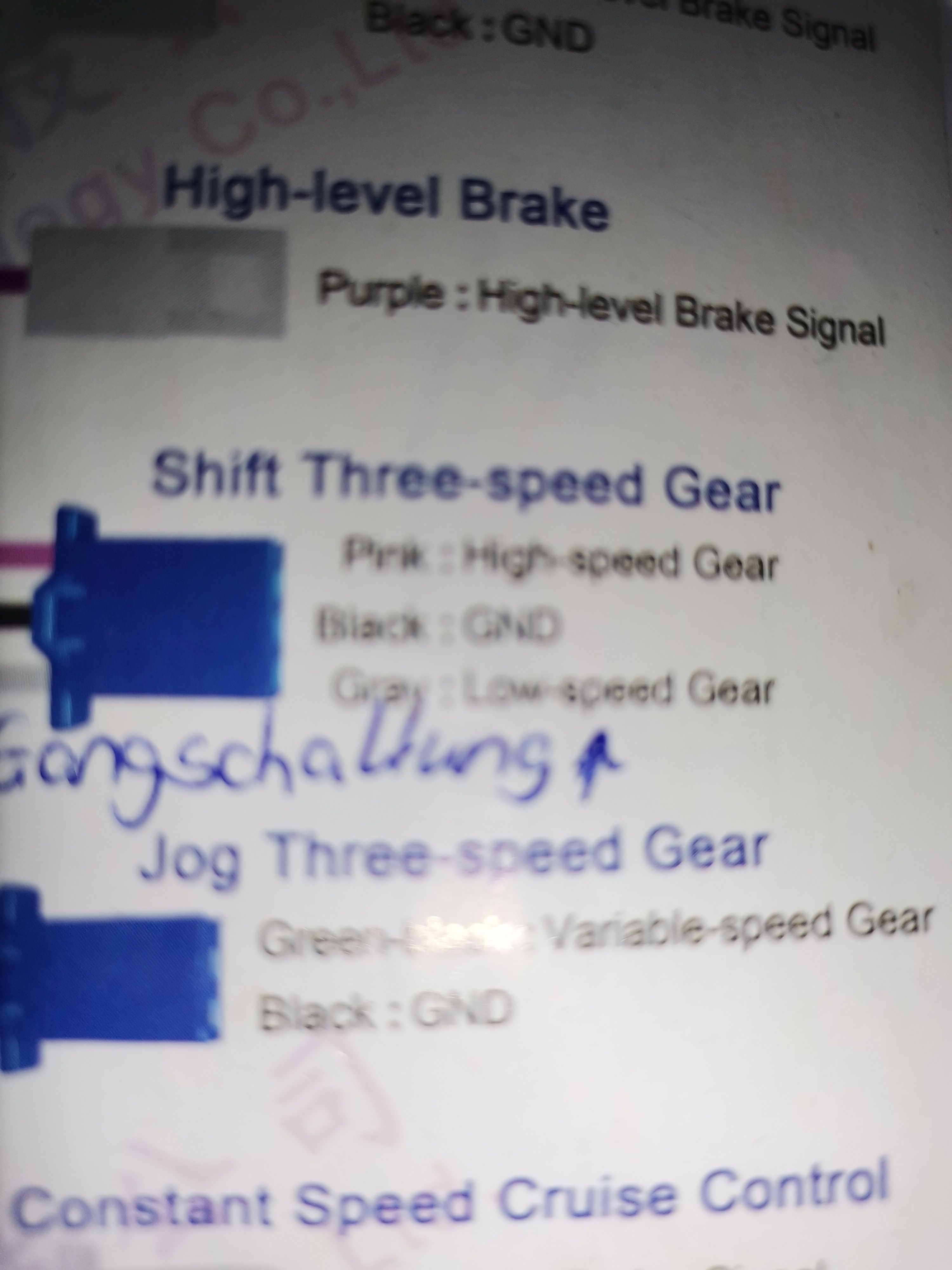

Dafür ist glaubt dieses Kabel
- Beiträge: 6968
Re: Weiß jemand was das ist? jog three speed gear
Nein, das Kabel "Shift" ist für den Schiebeschalter mit fester Gang-Position und nicht für den Taster (wo ein Knopf reicht).
"Jog" ist für den Taster.

Jog Three-Speed Gear / Dreigang Tippbetrieb
= Jog Switch
= Tastschalter = Tippschalter
Mit dem Tastschalter können bei eingeschalteter Zündung die Fahrstufen (Geschwindigkeitsstufen) durchgeschaltet werden. Wird die Zündung ausgeschaltet, geht die Einstellung wieder zurück auf die Standard-Einstellung (=Fahrstufe 100%).
Merke:
Funktioniert nur, wenn beim Anschluss "Shift Three Speed Gear" KEINE Brücke gesetzt ist. Ist dort eine Brücke gesetzt, dann wird die damit gesetzte Fahrstufe dauerhaft bestimmt und bleibt auch erhalten, wenn die Zündung ausgeschaltet wird.

Wenn es sich um einen 3-poligen Stecker handelt, geht es auch nicht mit einem Taster. Taster wie von Didi beschrieben, funktionieren nur bei 2-poligen Anschlüssen. Da wird mit dem Schaltimpuls Masse (GND) auf dem Controller in die Softwareseitig hinterlegten Parameter geschalten. Beim 3-poligen Anschluss ist es eine physische Kabelverbindung zwischen Masse und der jeweiligen Steuerleitung zum Controller- das funktioniert nur mit einem Schalter oder einer Leitungsbrücke von Masse des Steckers auf das jeweilige Kabel. Die Verbindung muss in diesem Fall dauerhaft bestehen.
Wie die Parameter für die Leistung dann Softwareseitig hinterlegt sind weiß man nicht.
Ich rede hier von diesen Standartcontrollern ohne Schnittstelle und dazugehöriger Software.
