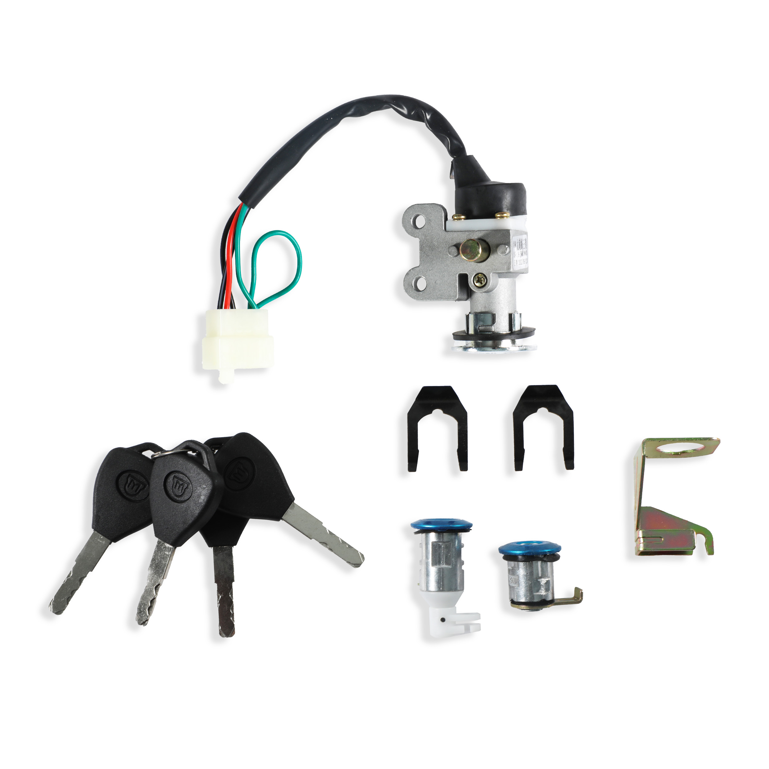

Hier sieht man die Kabel hinten am Zündschloss:

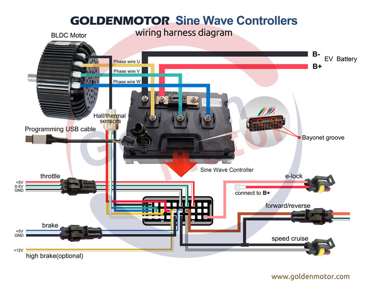

An diesem Schaubild zur Verkabelung eines BLDC-Motor-Controllers sieht man die zwei getrennten Zuleitungen (Haupt-Plus und E-Lock), die an Batterie Plus (B+) müssen:
An beiden B+-Leitungen und natürlich auch bei B- braucht es stabile Stromversogung.

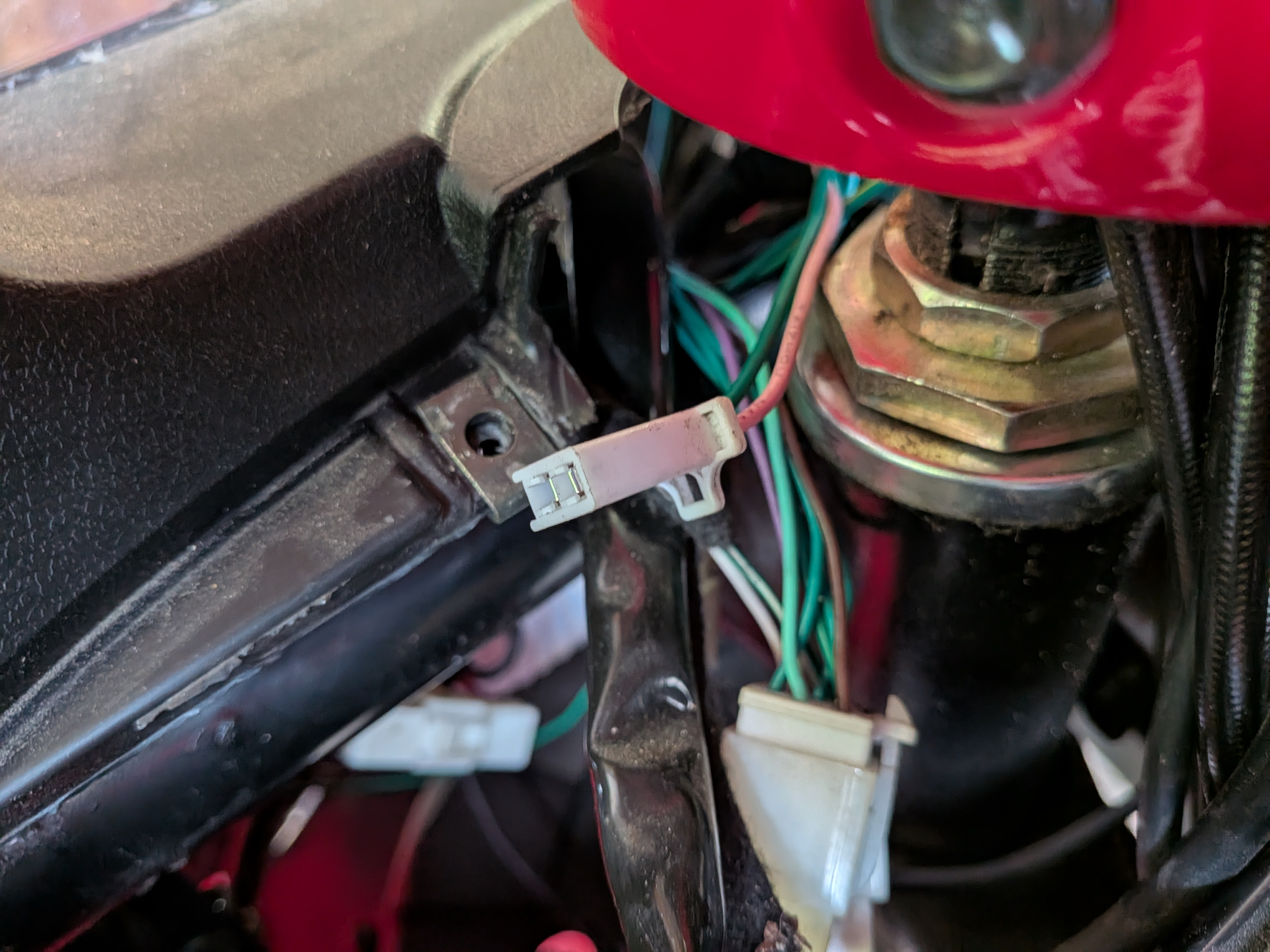

Hier noch ein Foto von dem nicht verbunden Stecker unter der Front.
