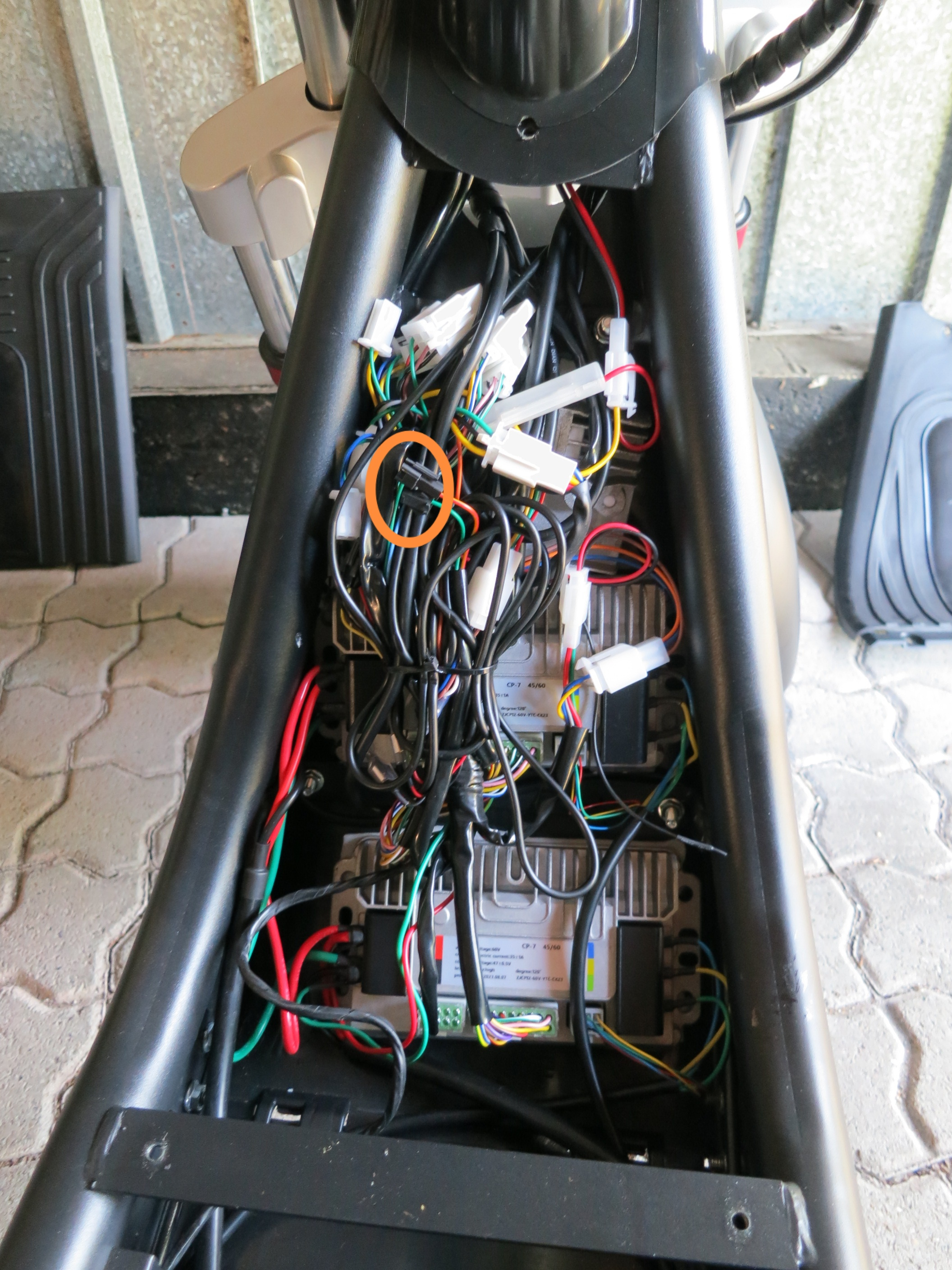

- Schnabelwesen
- Beiträge: 2032
- PLZ: 2411
- Wohnort: Kiel
Re: max seitliche Neigung mit CP7 Trike ...
Hier ein Foto aus dem Forum
Viel Erfolg, Bertolt
Ich habe zwei Stecker markiert. Sollten die bei dir zusammenstecken, dann trenne sie mal (ohne Garantie - aber trennen kann kaum schaden - zusammenstecken schon!).Viel Erfolg, Bertolt

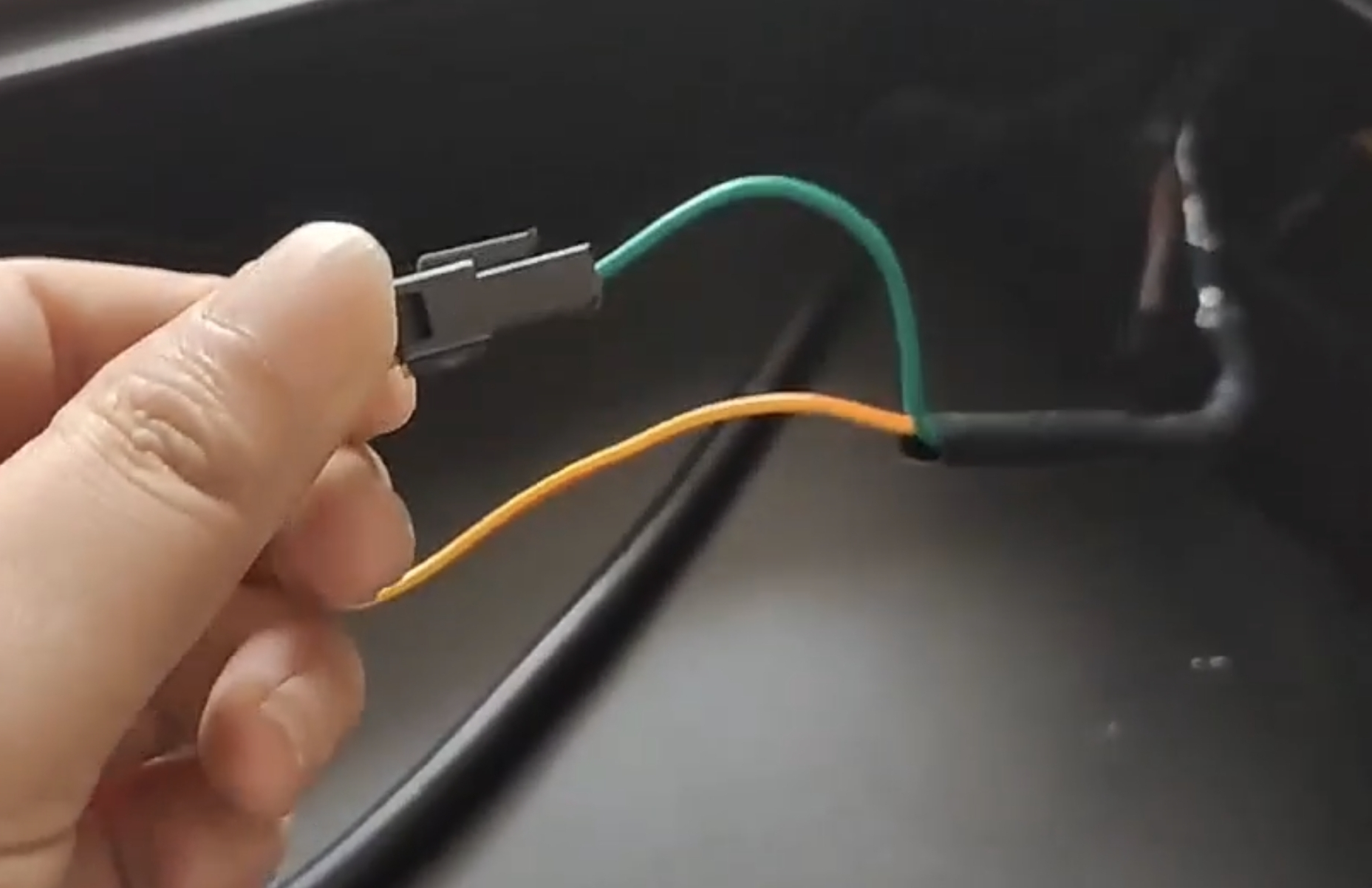

- Harry
- Beiträge: 2139
- PLZ: 49479
- Wohnort: Ibbenbüren
Re: e Trike CP-7 von 25km/h auf 45km/h umrüsten.
Hallo Stefan,
wenn du den unteren Akku entfernst, kommen 2 Kabel zum Vorschein.
Im gesteckten Zustand ist die Höchstgeschwindigkeit 25km/h und im offenen 45km/h.
Gruß Harry

- Schnabelwesen
- Beiträge: 2032
- PLZ: 2411
- Wohnort: Kiel
Mir scheint dass der Stecker von Harry genau derselbe ist, den ich markiert habe. Das Kabel ist ziemlich lang. Der Stecker kann irgendwo sein - einfach mal suchen.
Schöne Grüße, Bertolt
