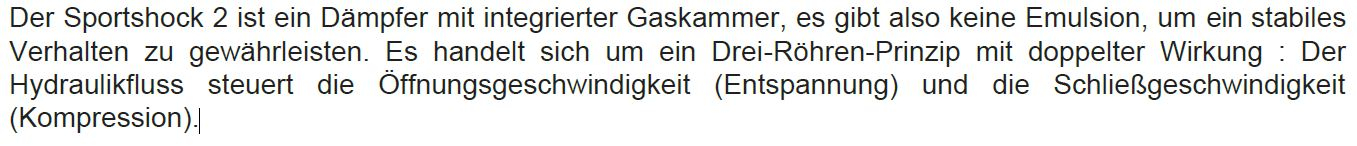

Also ich habe den EMC Sport verbaut, da kann man das Ein-und Ausschwingverhalten getrennt einstellen.
Ich habe den Dämpfer vorkonfiguriert erhalten und noch nichts daran geändert, da er eigentlich gut paßt. Werden aber das Einschwingen irgendwann mal noch einen Tick weicher stellen. Das Ausschwingen paßt perfekt. Da ich 97kg und meine Sozia 75kg wiegen (wie sind beide sehr groß), ist der Dämpfer sehr hart eingestellt. Er spricht aber dennoch sehr feinfühlig an.

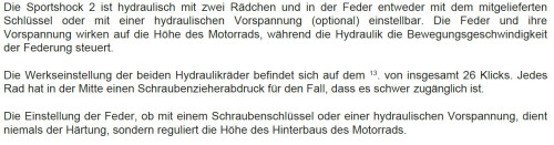

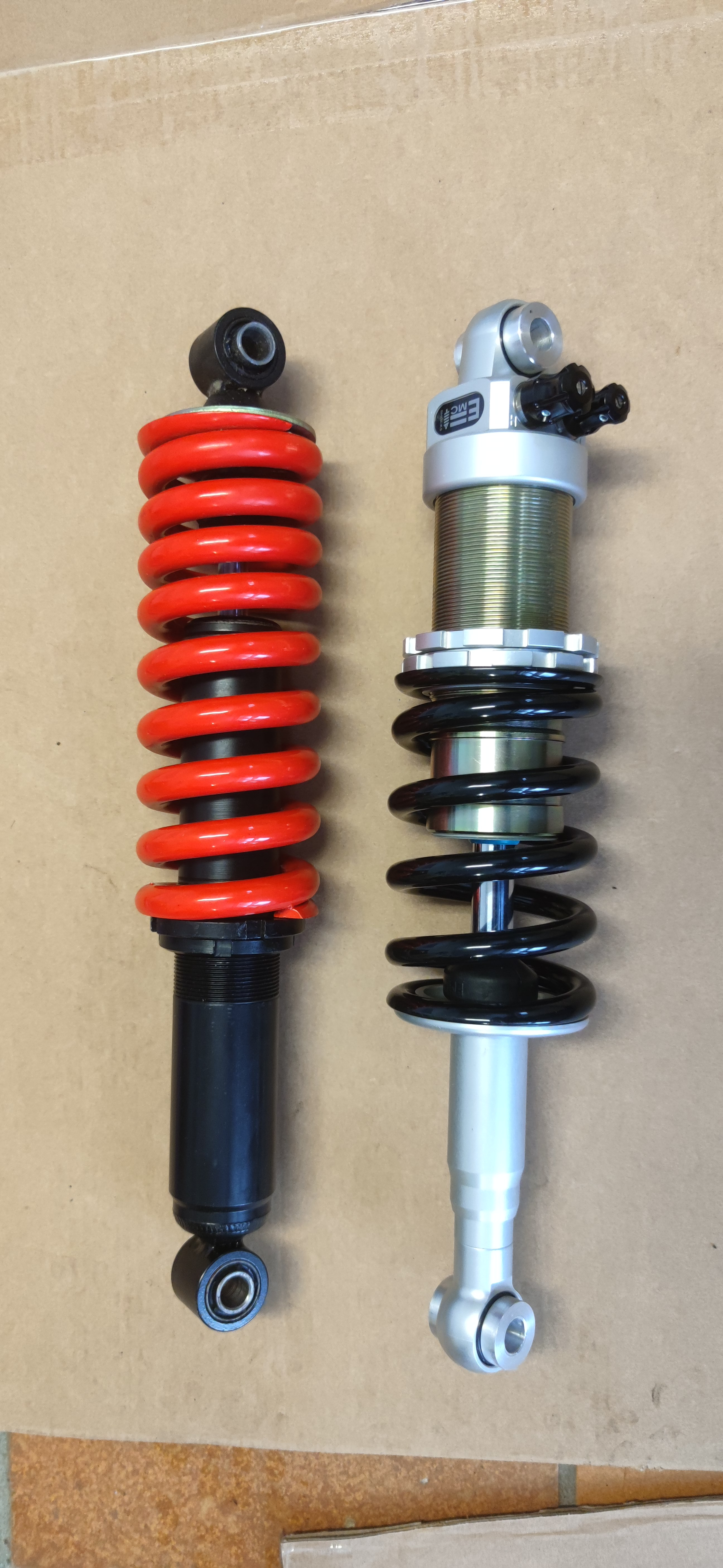

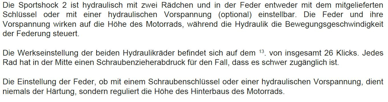

Ich habe auch den Monoshock 2, also die Sportvariante mit 2 Einstellrädchen.
Bei der Bestellung des Dämpfers muss das Gewicht des Fahrers und wie oft man mit Sozius/Sozia fährt in Prozent angegeben werden. Daraufhin wird im Werk die Federhärte und die Vorspannung ausgewählt und eingestellt. Die 2 Einstellrädchen sind jeweils auf Stufe 13 von 26 möglichen Klicks eingestellt.
Ich habe 93kg Fahrergewicht und 0% Sozius/Sozia angegeben und mein Dämpfer ist fast komplett vorgespannt, siehe Foto. Wahrscheinlich hat man noch etwas mehr Luft zum einstellen, wenn man bei der Bestellung 50% angibt. @stefvienna

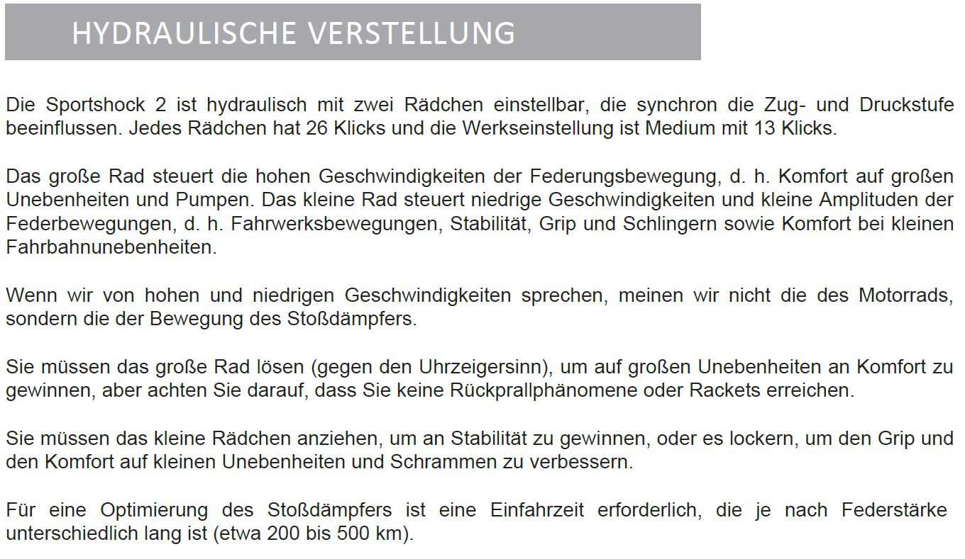

Das Ein- und Ausschwingverhalten kann man laut Anleitung nach nicht getrennt einstellen, sondern wird über die Druckkammer synchron geregelt. Einstellen kann man getrennt nur das Verhalten bei schnellen oder langsamen Unebenheiten. Hier mal ein Auszug aus der übersetzten Anleitung die ich hier im Forum vor ein paar Beiträgen eingestellt habe: Bei mir habe ich mittlerweile Lowspeed auf 11 Klicks und Highspeed auf 9 Klicks. An den Rädchen steht jeweils S für Soft und H für Hard.
Reifendruck der Timsun habe ich auch auf ca. 35PSI im kalten Zustand (ca. 10-15°Grad) abgesenkt, bei der Fahrt liegt der Wert laut RDKS meistens bei 37-39PSI. Laut Alrendo kalt 36PSI, laut Aufdruck Timsun max. 41PSI.
Damit fühlt es sich für mich momentan am komfortabelsten an. Sollte aber jeder für sich selbst ausprobieren.
