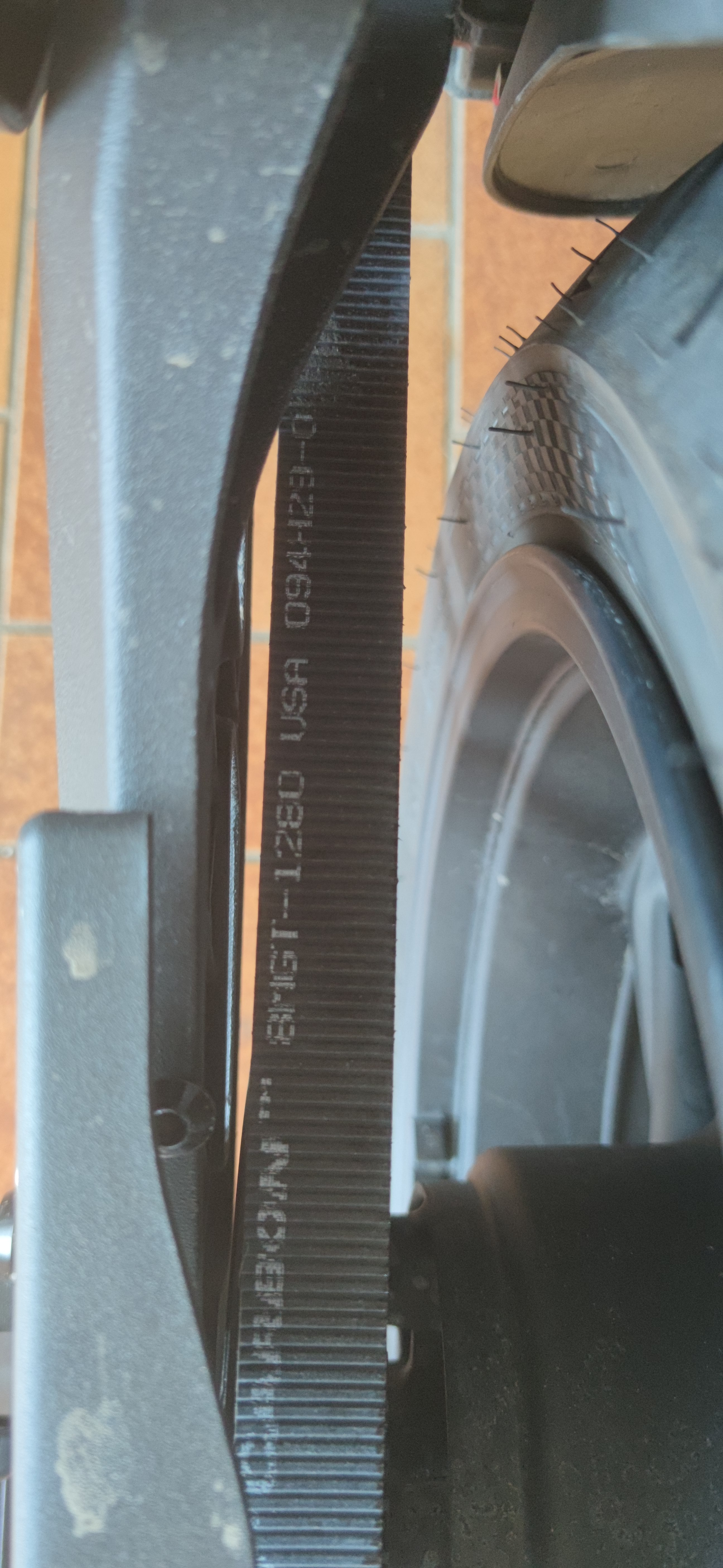

Weiß jemand die genaue Bezeichnung von dem Riemen ? Meine Schrift auf dem Riemen ist nicht mehr richtig lesbar.

Auf meinem kann ich folgendes lesen:
Gates Poly GT Carbon
8MGT-1280 USA 094-123-0 Könnte der Zahnriemen sein.
https://www.zahnriemen24.de/a/40017-pol ... mgt/312644

Danke dir . Da kann ich noch mal suchen. Ich finde meinen Riemen nicht. Ich habe 25mm Breite . Das wird nicht angeboten.
Entweder 21 oder 30. Wundert mich etwas.
