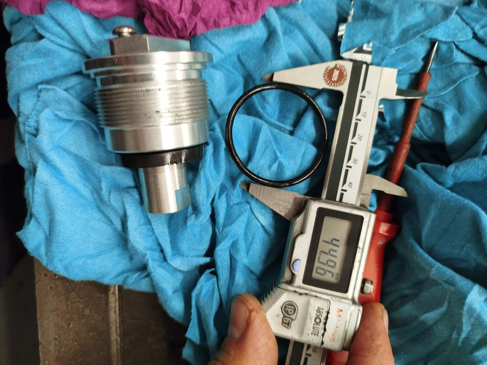

Ich habe die Gabel der Tinbot RS1 zerlegt (die ist ja fast identisch mit der von der Alrendo). Der Deckel lässt sich einfach abschrauben und der O-Ring hat die Abmessungen 45x3mm.
