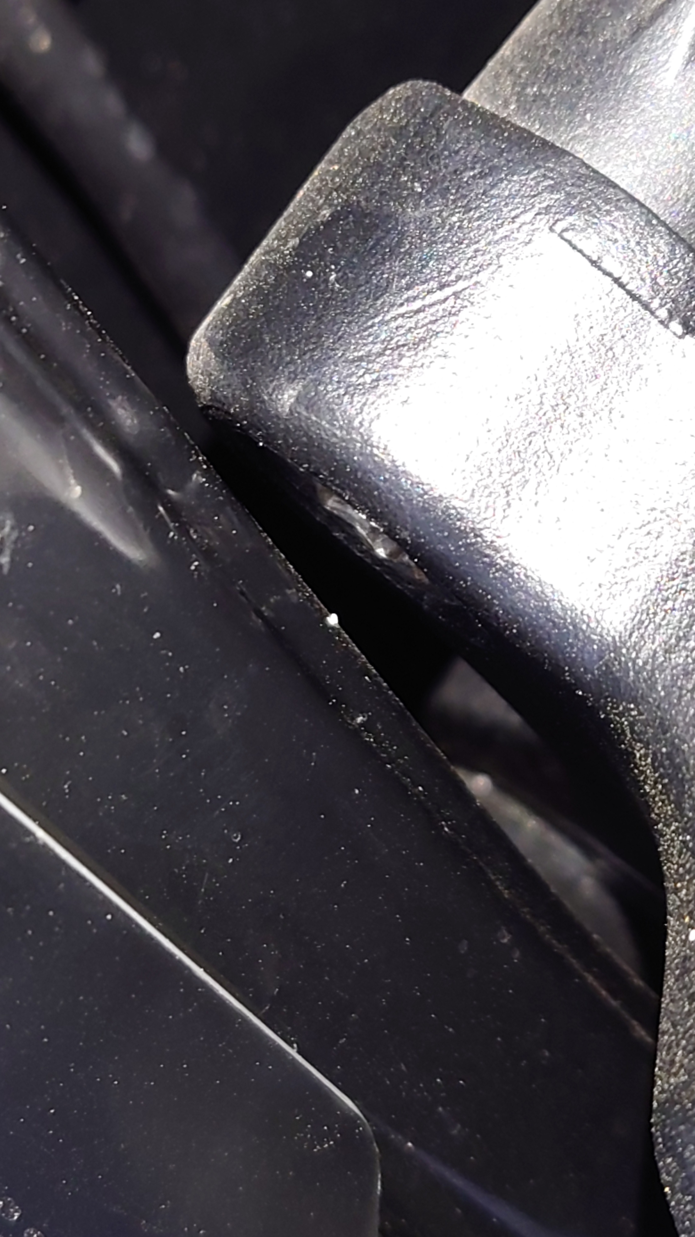

So schau es bei mir an der Schwingenschraub links aus. Nichts besonders. Der Kunstoff ist etwas uneben an der Stelle.

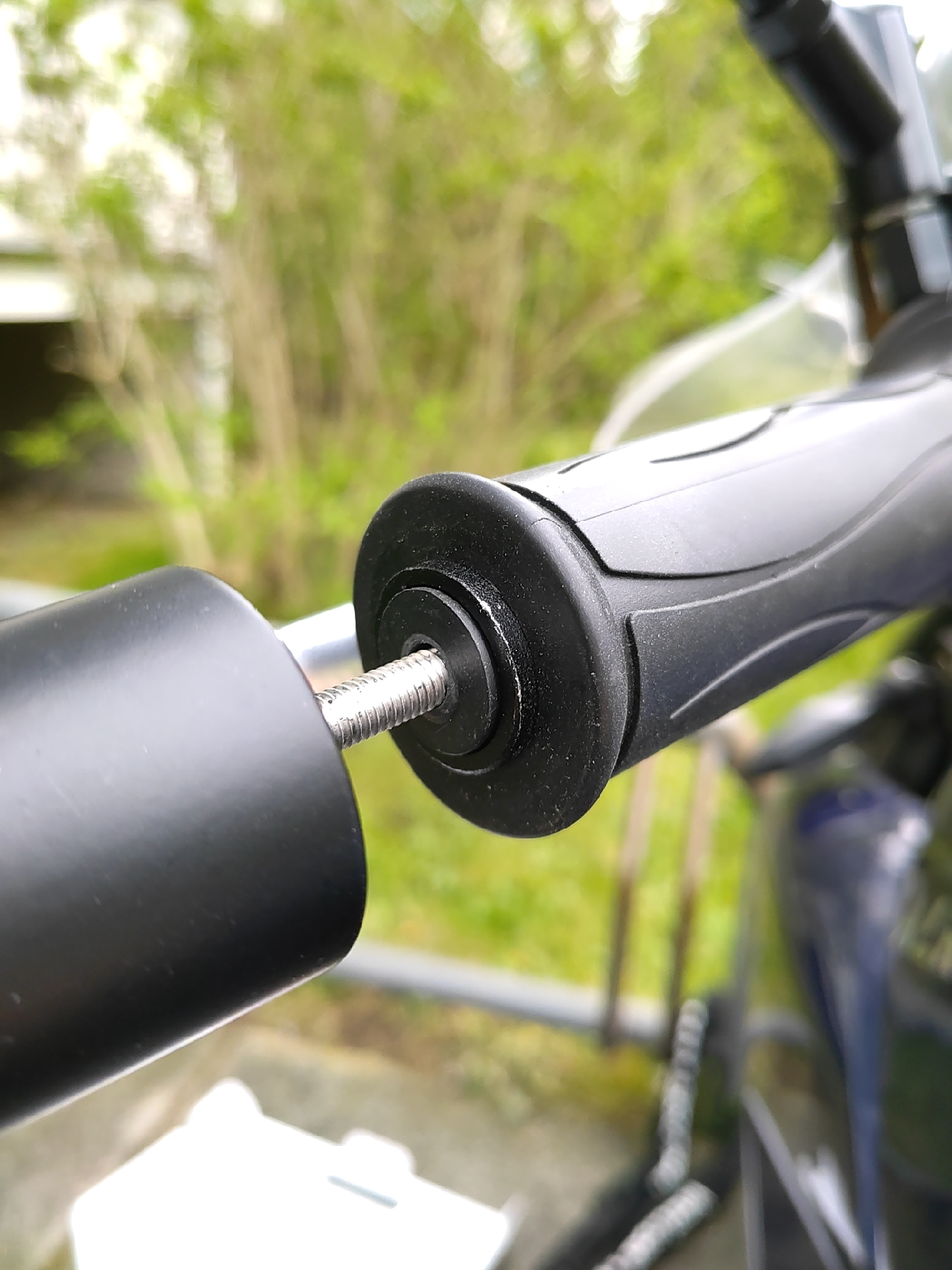

Was zur Hölle soll denn das?! Das Gewinde ist aus Gummi?! Ich wollte mir eben Handguards anbringen und ich kann die Schraube nicht mehr fest ziehen...
Was kann ich da nun machen? Zum Glück habe ich links angefangen. Der Griff muss sich ja nicht bewegen.

Redest du von den Lenkerendgewichten die sich nicht mehr festschrauben lassen? Irgendwer hatte die doch mal gegen Blinker ausgetauscht.

Hinter dem Gummi ist eine Mutter. Beim Anziehen der Schraube wird das Gummi zusammengedrückt, im Durchmesser dicker und klemmt sich dadurch wie ein Dübel im Lenker fest. Die Mutter dreht sich jetzt beim Drehen der Schraube mit, dadurch kannst Du es nicht mehr festziehen. Du musst die Schraube mit dem Gummi und der Mutter rausziehen, die Mutter soweit festziehen, bis das Gummi gerade noch in den Lenker passt, dann wieder bis zum Anschlag reinschieben und die Schraube anziehen, bis es festklemmt. Da ist anscheinend eine gängige Befestigung für Lenkergewichte.
Das Rausziehen könnte etwas schwer gehen, eventuell vorsichtig mit einem Schraubenschlüssel o.ä. als Hebel nachhelfen.

Vielen Dank! Werde ich gleich morgen probieren!

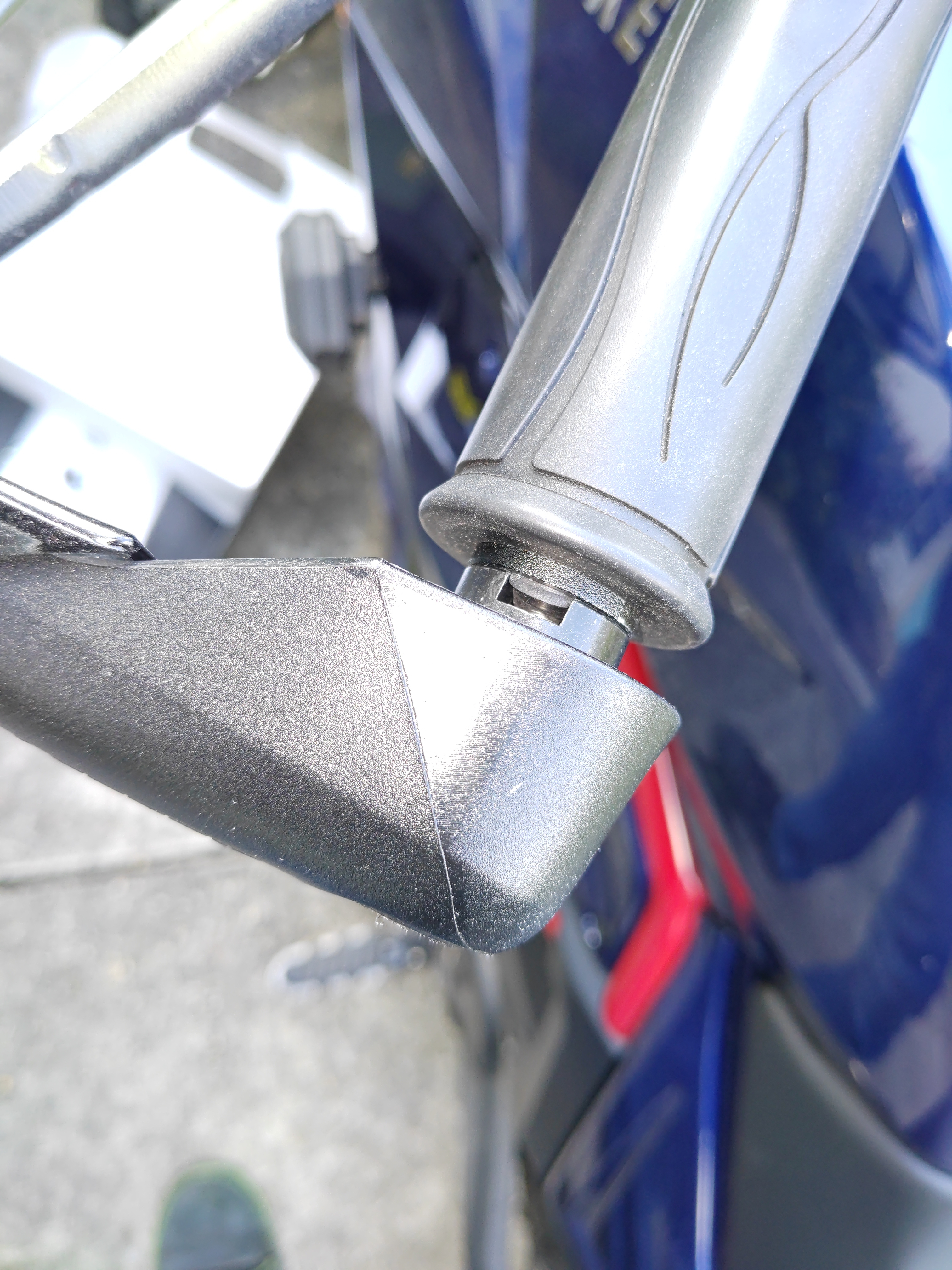

Habe die Handguards jetzt angebracht :D
Habt ihr ne Idee was ich gegen diese Lücken wo potentiell Wasser einfließen kann machen kann?
