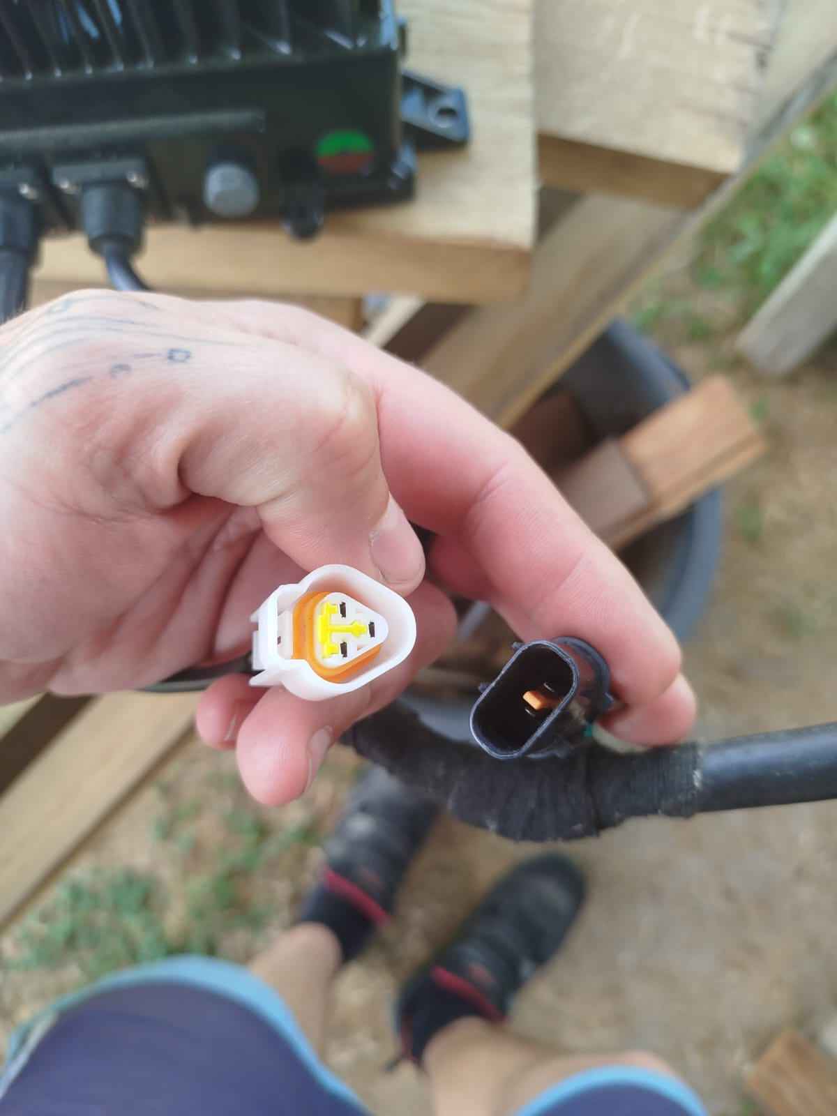

An dem Ladegerät der Alrendo L sind noch zwei Stecker frei die ich nirgends zuordnen kann. Vielleicht kann mir jemand von euch sagen welche Funktion diese haben?

Solche Stecker sind überall in der Alrendo verbaut . Die Steckerform lässt da keine Rückschlüsse zu . Wenn sie sich etwas an die generelle
Empfehlungen für elektrische Installationen gehalten haben sollte irgend eine Spannung an dem 3 Poligen Stecker liegen und beim 2Poligen Stecker sollte nichts sein da der ja frei liegende Kontakte hat . Könnte also ein Eingang für was sein.

An der Alrendo ist keine Stecker oder Buchse frei wo eins der beiden Kabel rein passen.

Irgendwas für die Fabrik oder Wartung.
