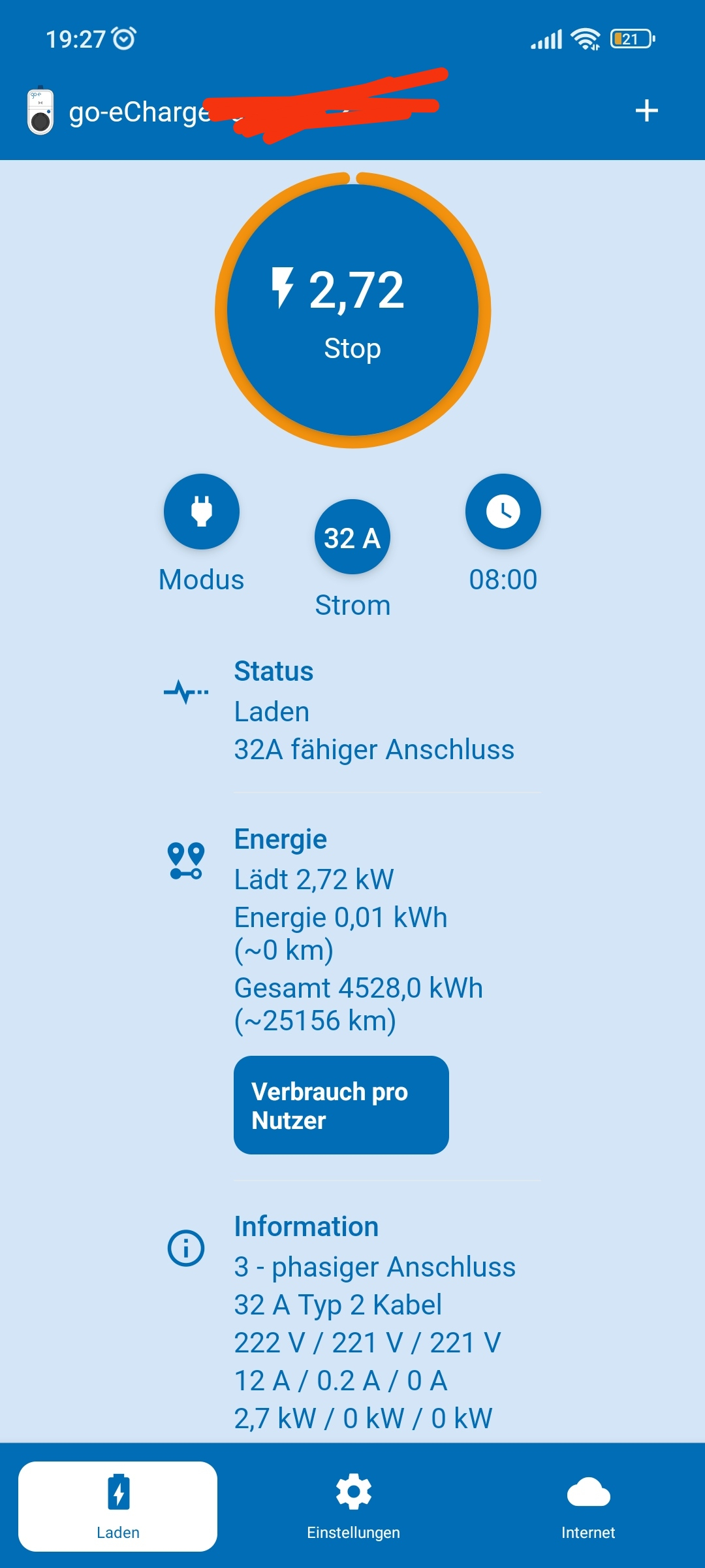

kabee hat geschrieben:
Fr 24. Jun 2022, 12:34
Ja in der Tat. Ich habe jetzt nochmal an einer Mennekes-Säule mein Glück versucht. Da lädt sie ohne Probleme durch.
Mit 3,8kw ? :shock:

Annika234
Beiträge: 278
Registriert: Mi 29. Sep 2021, 12:23
Roller: Alrendo TS Bravo
PLZ: 66484
Re: Verhalten an Wallbox
Beitrag von Annika234 »
Fr 24. Jun 2022, 16:13
Das konnte ich nicht sehen, mir ist aber eine Ladezeit von irgendwas bisschen mehr als 2 Stunden bei 50% angezeigt worden. Wenn ich die Abrechnung da habe und dran denke, kann ich es ja mal ausrechnen.
Das wäre super 8-) Mein Händler ist auch dabei mit Connor zu sprechen über das Problem mit der geringen Ladeleistung :!:

Wie gesagt ich gehe davon aus, dass der Lader und/oder das BMS bei bestimmten Temperaturen die Leistung reduzieren. Wenn so ein Trafo heiß wird, büßt er aber auch enorm an Effizienz ein. Das ist schon durchaus möglich, dass er dann nur noch 80% Leistung macht. Bei deiner Anschlussspannung sind das dann 2,6kW Ladeleistung…
@Annika Hab mir dein Foto jetzt erst richtig angesehen. Du hast den go-e auf 24A Ladeleistung eingestellt. Auf der Phase, die die Alrendo lädt, sind’s nur 12A. Ich glaube, du musst für die volle Ladeleistung den Charger auf 32A einstellen, sonst kommen keine 16A bei der Alrendo an.
Fr 24. Jun 2022, 19:01
Doch habe ich auch versucht 👍 Aber es kann nicht daran liegen dass es zu warm wird denn in jedem Zustand hat die Alrendo genau diese Ladeleistung :(
kabee
Händler
Beiträge: 2184
PLZ: 3
Beitrag von kabee »
Hm, das muss in der Tat erforscht werden, warum das so ist. Bei welchem Ladestand ca. hast du den Screenshot von der go-e App gemacht?
