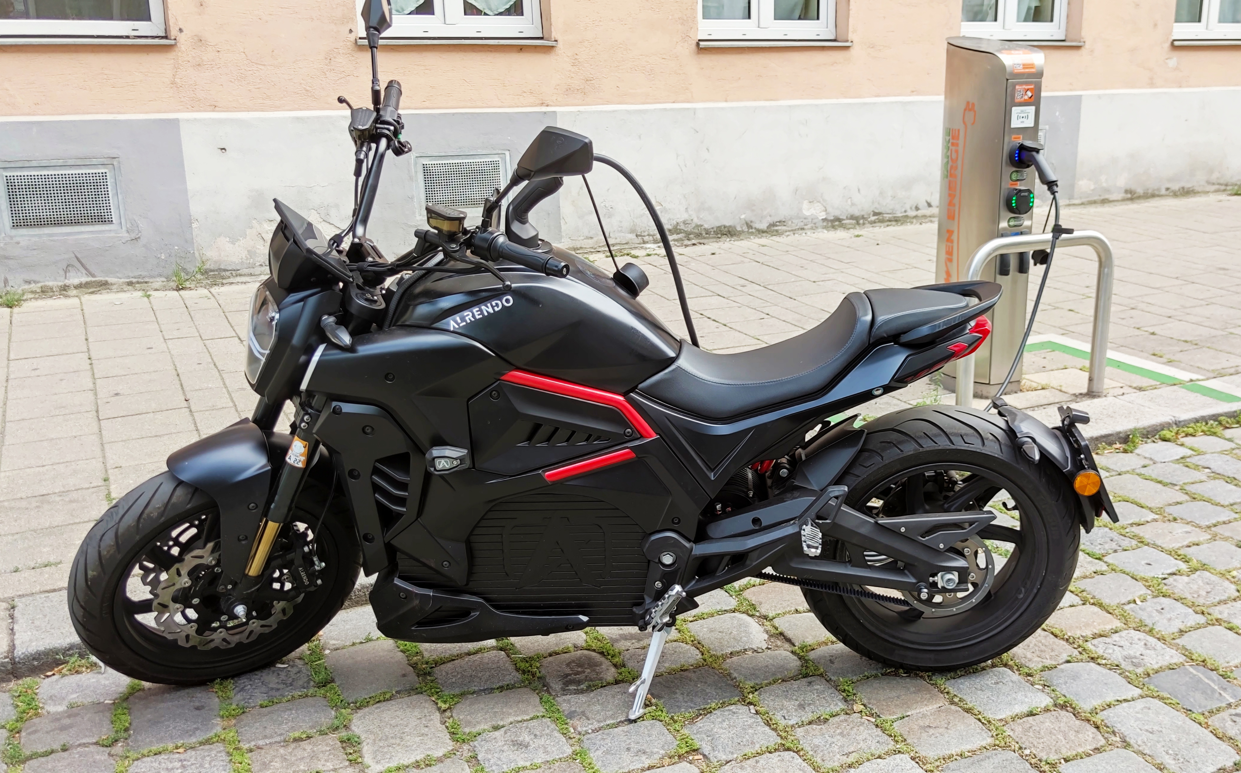

Laden an der öffentlichen Ladesäule
Die gute Nachricht: das Motorrad und die Ladesäule haben sich via Type2-Kabel auf Anhieb verstanden und zz laden begonnen.
Die schlechte Nachricht: auch hier ist es zu einem Ladeabbruch gekommen, genauso wie wenn ich daheim mit dem mitgelieferten Ziegel an der Schukodose lade.
Daheim habe ich mir mit einer smarten Steckdose beholfen, die nach 29min laden für 2min abschaltet und danach selbstständig von neuem beginnt.
Bei einer öffentlichen Ladesäule müßte man wohl daneben kapieren und manuell jeweils neu starten, also no-go.
Ich gehe aber davon aus, daß es sich um einen Bug in der Firmware der Alrendo handelt, der leicht zu fixen ist.
Hier ist Alrendo definitiv gefordert asap nachzubessern, sonst gibts Probleme bei längeren Trips. Da aber das Laden an öffentlichen Säulen grundsätzlich funktioniert, steht einer Tour sonst eigentlich nichts im Wege.

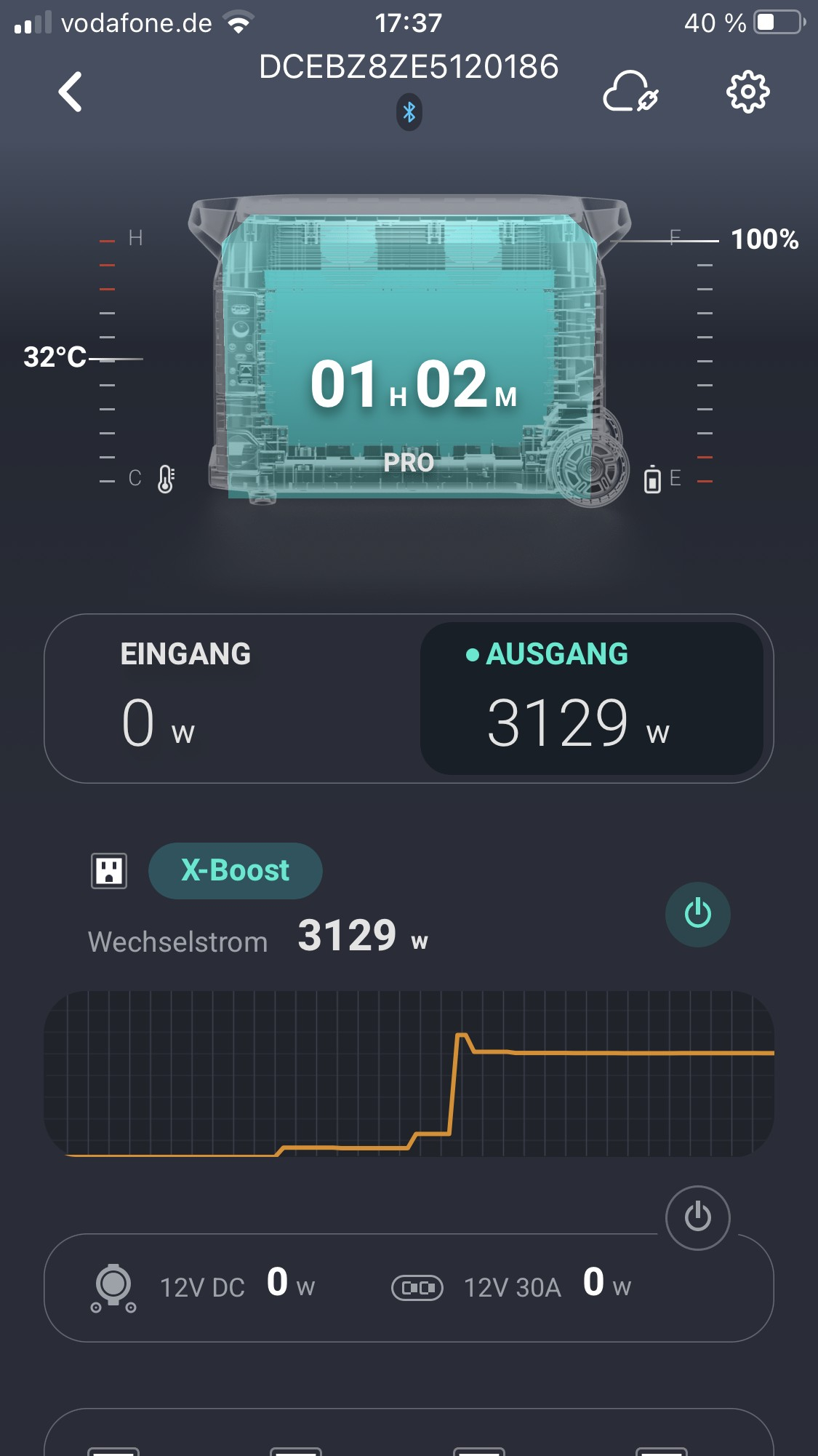

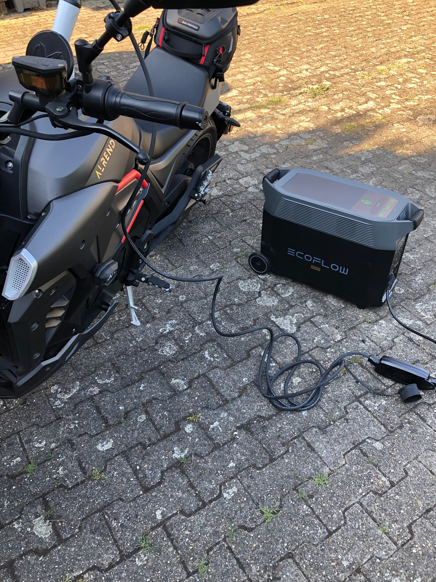

Heute mal ein kleinen Test mit der EcoFlow gemacht
geladen mit original Ladeziegel von Alrendo
Gestartet mit 3129W (Akku Alrendo 86%) aber nur kurz nach ein paar min 2809 Akku Alrendo 99% Abbrüche gab es bei der Alrendo keine, ECOFlow hat den Test gut gemeistert
Gruß Frank
