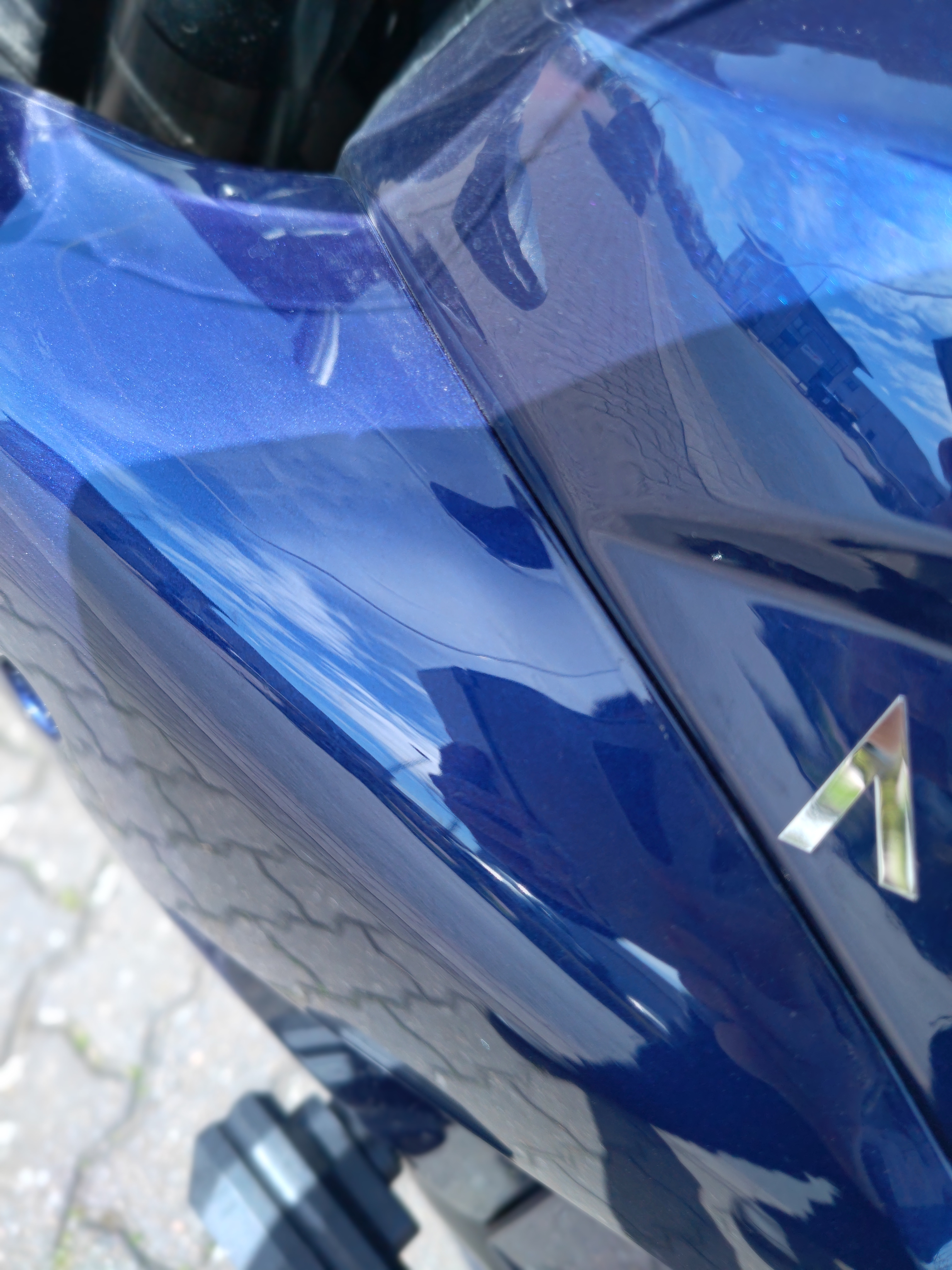

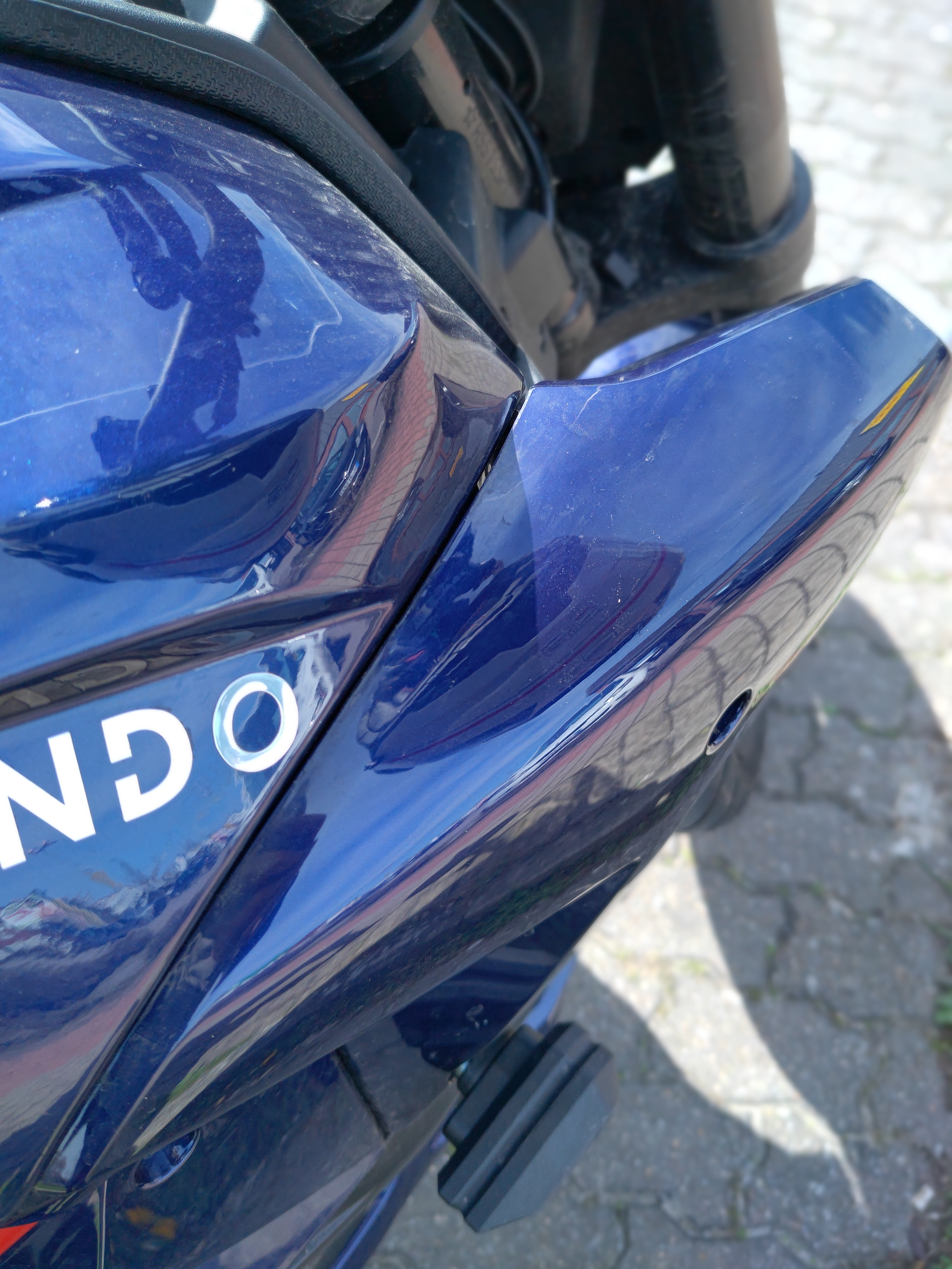

Habe übrigens einen neuen Mangel. Ggf. die "typische" Chinaverarbeitung. Die rechte Plastik Verkleidung Ratter bei Vibration (<30km/h beim Rekuperieren z. B.). Habe dann gesehen dass da eine "Lücke" ist. Zum Vergleich die linke Seite lückenfrei. Das sieht aus als ob ich das Stück Verkleidung einfach mal neu "einsetzen" muss? Das würde ich mir sogar noch zutrauen.

Bei meinem ERoller aus China wars so :
Der ganze Plastikmüll ist nie richtig in Form. Alles ist immer irgendwie verzogen und unter Spannung. Wirste sehen falls du mal alle Teile demontierst und wieder zusammenbauen willst. Plötzlich passt das alles nicht so richtig. Das wird alles auch über die Jahre brechen.
Tip. Pattex Stabilit und etwas Glasfasermatten auf der angerauten Innnenseite halten Bombe.
Wird wohl bei dem Ding auch nicht anders sein
Ich hoffe es ist besser, aber ich bin da immer sehr pessimistisch.
Auch 2023 werden bei den Chinesen Leistungsverkabelungen immer noch gelötet. Hab hier grade so ein neues BMS für meinen Roller. 60A Bms mit AWG10( 52A ) verlötet! Und sogar das Kabelende verzinnt. Die haben bis heute anscheinend nichts von Formschluss und Rohrkabelschuhen gehört.
Dort bedeutet eine Angabe von max 60A vermutlich auch absolutes Leistungsmaximum. Ansonsten brennts durch.
Genauso wie bei der Alrendo die 17.4kwh vermutlich auch nur "besondere Interpretation der Akkudaten" sind.
