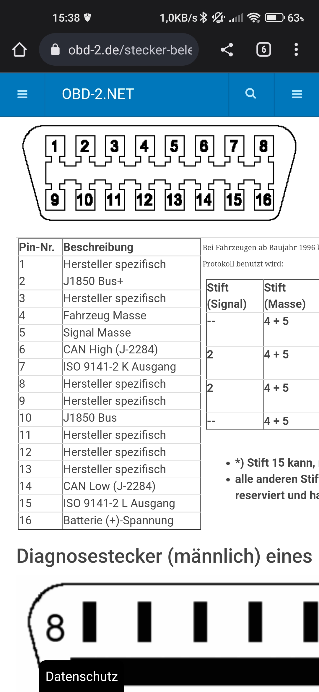

Das ist die Standard-Pinbelegung die ich gefunden habe:
Von daher könnten meiner Meinung nach folgende Pins ausreichend sein:
5 Masse + 16 Dauerplus
6+14 Can High + Low
Ich hab's auch schon mit verschiedenen Adaptern und Software probiert, aber ohne Erfolg.
ELM327/USB, ELM327 mit HS/MS-Umschalter/USB, OBDEleven/Bluetooth
ELM-Master, Carport, Forscan, OBDEleven
Aber VCDS wäre durchaus einen Versuch wert.
6+14 Can High + Low

.Schattenparker hat geschrieben: ↑Sa 6. Mai 2023, 08:31Das ist die Standard-Pinbelegung die ich gefunden habe:
6+14 Can High + Low
Die Belegung des Dongels stimmt so, ich benutze sie für meine PKWs in Verbindung mit Torque.
https://play.google.com/store/apps/deta ... l=de&gl=US
Nachtrag :
Ich habe PIN 16 der Dose auf Zündungsplus gelegt da sonst im Ruhezustand ständig 30-40 mA fließen
Zuletzt geändert von conny-r am Sa 6. Mai 2023, 08:46, insgesamt 1-mal geändert.
