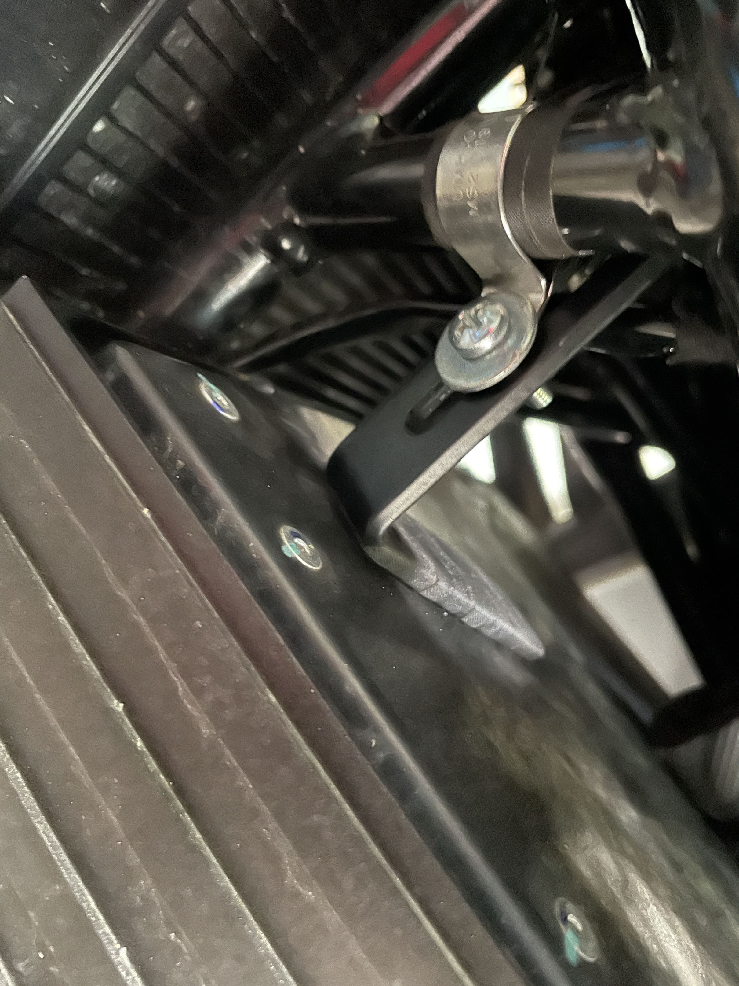

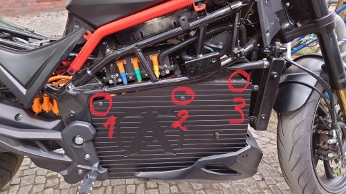

Immer wieder haben ja einige von uns das Gefühl das der Akku springt . Ich habe da mittlerweile so meine Zweifel dran. Aktuell ist mein Akkupaket an 3 Punkten fixiert. 2x die originale Halterung und ne Dritte die ich selber dran gebaut habe .
Da hüpft aber immer noch was . :shock:
Mich beschleicht langsam der Verdacht das da was im Akkupack springt
Ich habe mal das Bild von monkeystador gemopst,hoffe das ist ok für dich und mal die Haltepunkte eingezeichnet .
Nummer 3 ist der selbstgebaute. Da kann sich jetzt nichts mehr bewegen.

So langsam möchte ich auch noch prüfen ob der sich vor und zurück bewegen kann. :D Würde mich nicht mehr wundern.
