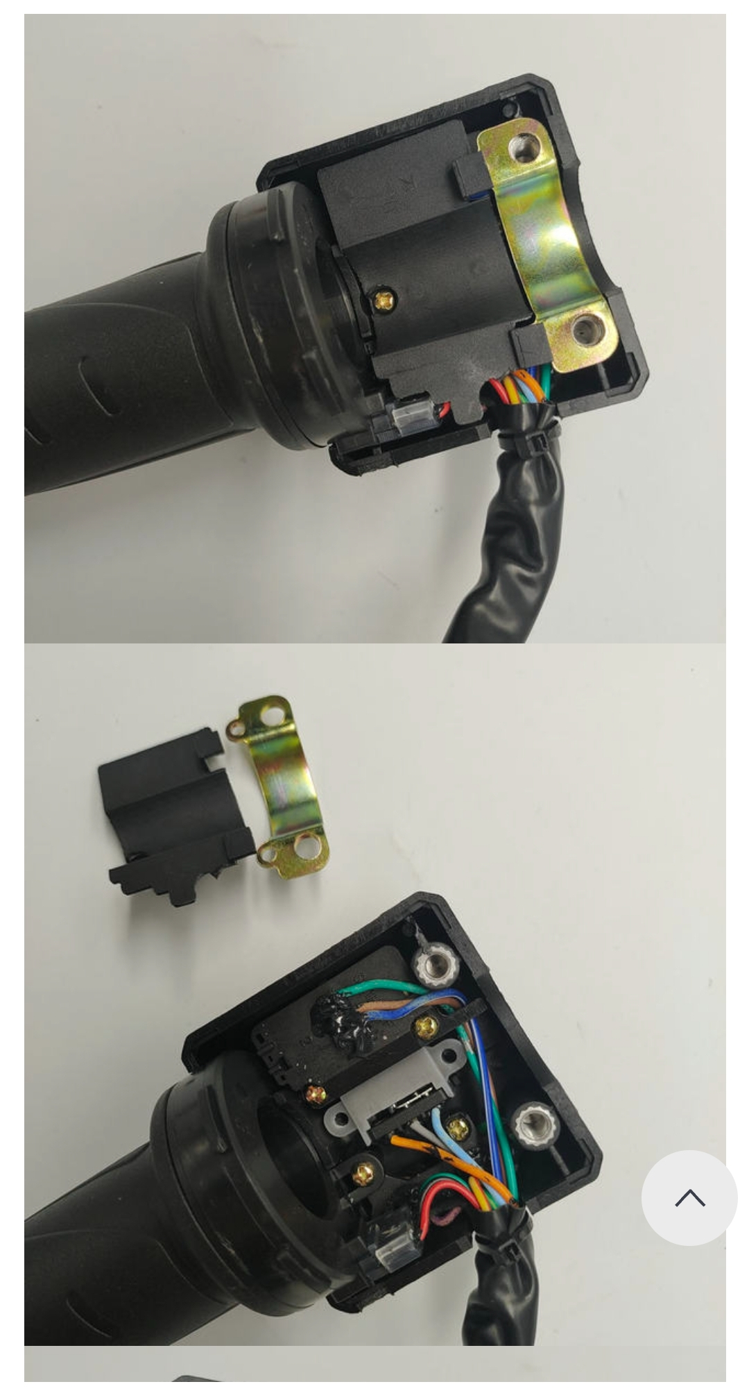

da ja einige von euch schon seine Alrendo auseinander gebaut haben. Ist das hier unsere Lenkerarmatur?

Danke für den Link castertroy.castertroy hat geschrieben: ↑Sa 27. Mai 2023, 00:47https://www.google.com/url?sa=t&source= ... s-k1e_TJUp
Ich wollte gestern Abend Heizgriffe montieren und habe mir dabei die Gasrohrhülse zerstört.
Habe gestern Abend noch kurz nach Ersatzteilen gesucht, aber nichts gefunden und wollte dann erstmal eine Nacht drüber schlafen was ich machen kann.
Und siehe da, heute morgen war der Link für die Armaturen da.
Ich werde mir die wohl bestellen und schaue Mal, ob ich die komplett tausche oder nur die Hülse verwenden kann.

Werde mir die auch kaufen, persönlich würde ich eigentlich gerne andere nehmen wollen. Die Anordnung ist nicht wirklich praktisch. Hab schon oft anstatt der Hupe die P Taste gedrückt, da meiner aber kaputt ist, hab ich schon einmal eine komplette Ampelphase alle aufgehalten

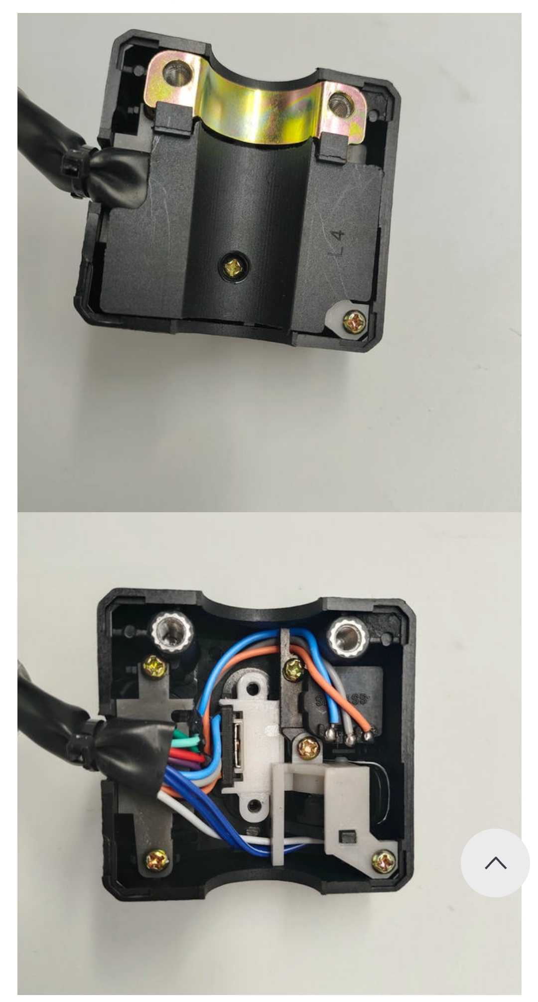

Ich habe an meinem Roller genau diese Bedienarmatur dran.
ALRENDO hat bei der Bravo aber außen offenbar noch Endgewichte (gegen Schwingungen) dran gesetzt.
Die P-taste ist nur ein Taster, der den P-Gear Eingang den Motor-Controllers mit Minus kontaktiert. Die betreffenden Kabel auf eine Taste anderswo am Lenker zu legen ist kein Problem. Und auf P kann stattdessen der S-Gear für Power angeschlossen werden, wenn man mag.
Falls es ein VOTOL-Motorcontroller mit nutzbarer Programmierschnittstelle ist, geht auch die dauerhaftw Deaktivierung der P=Park zu Run - Umschaltung.

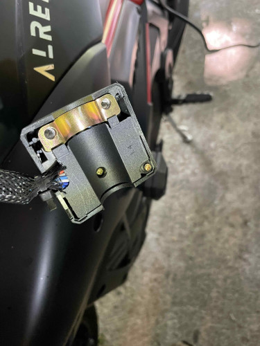

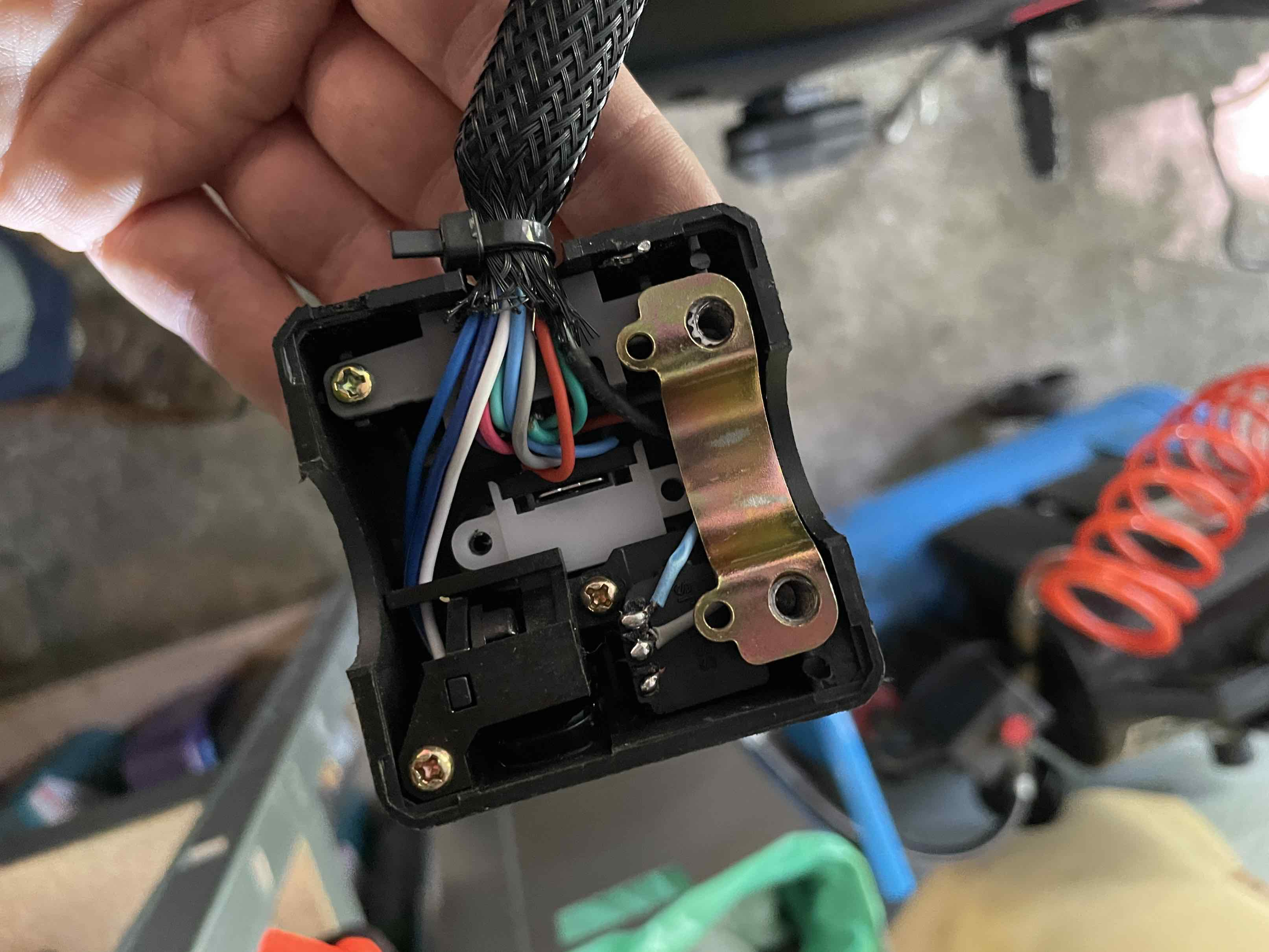

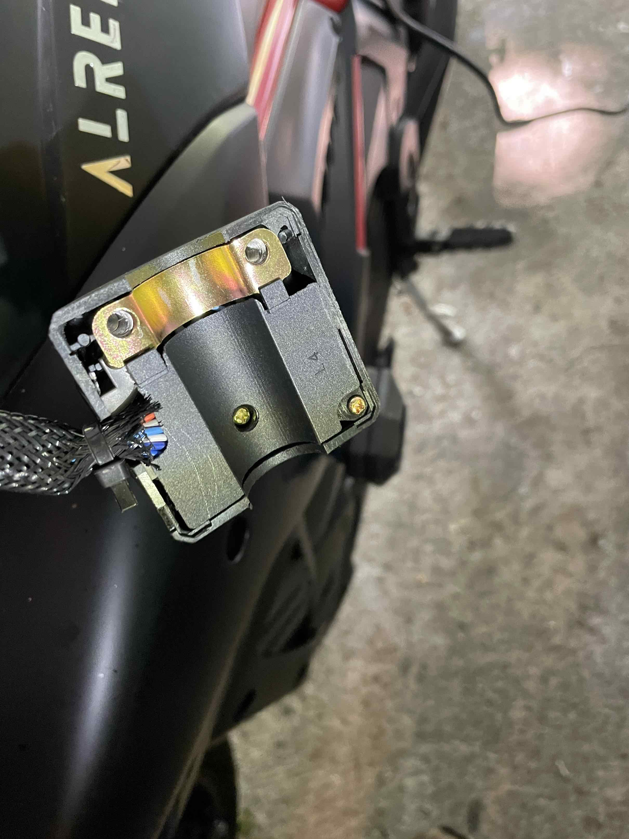

Re: Gashebel Lenkerarmatur

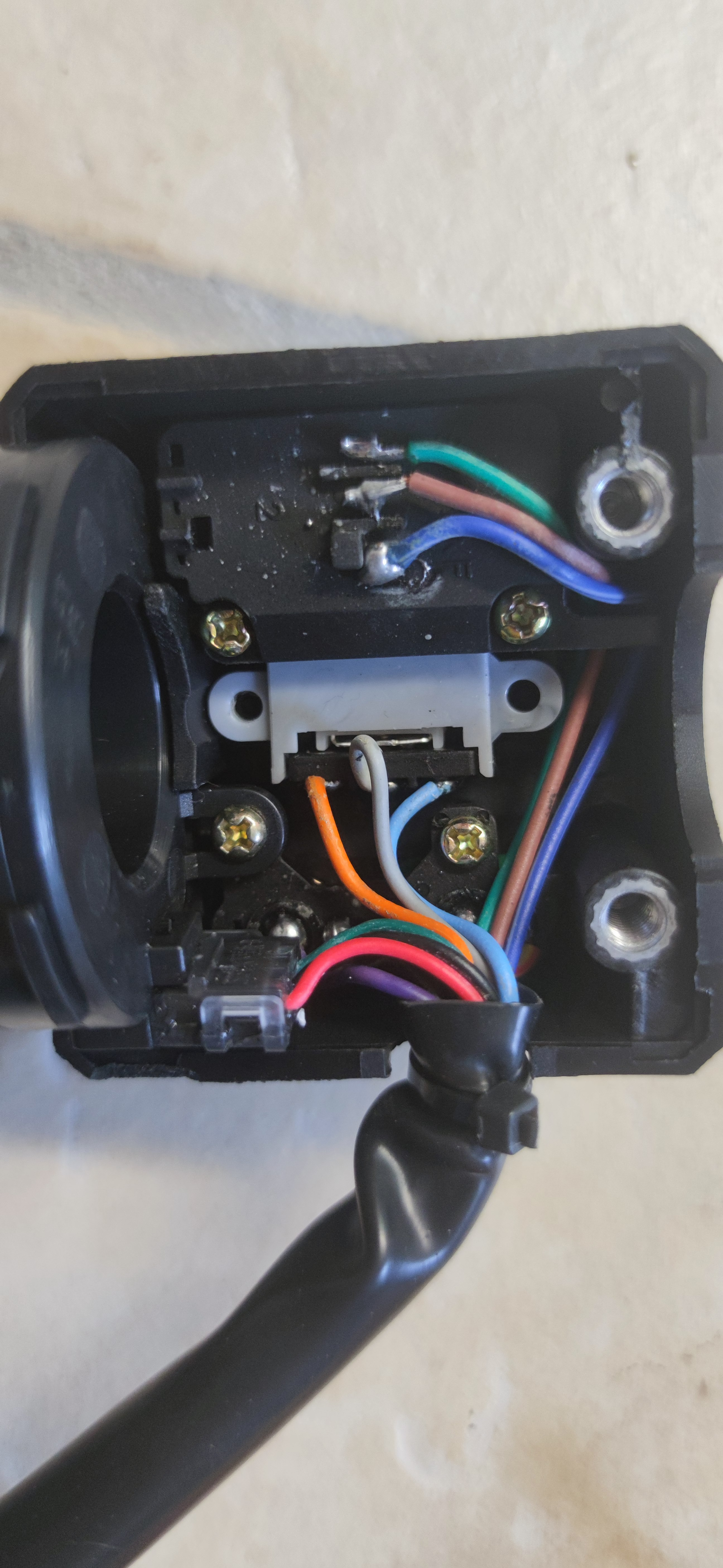

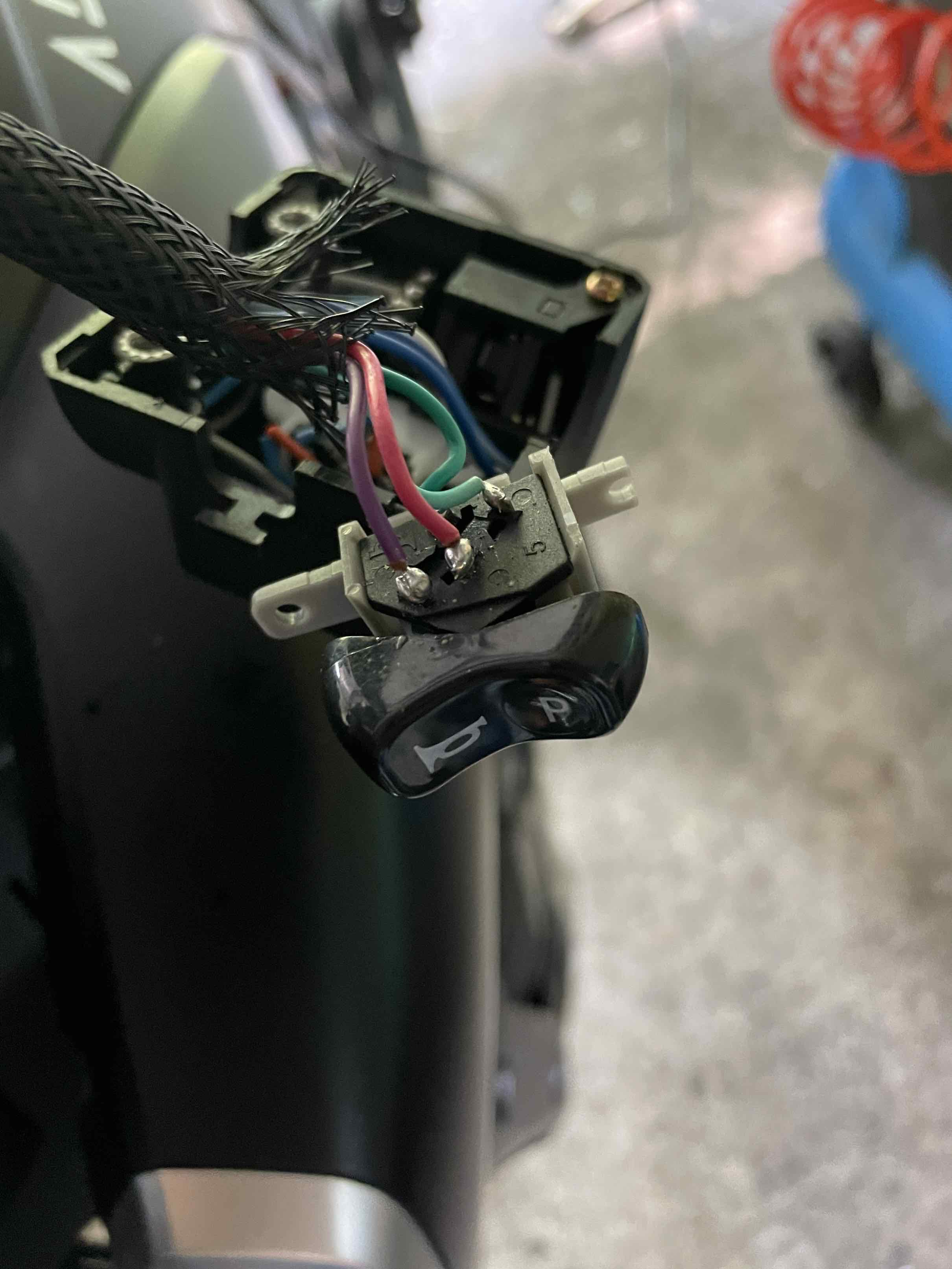

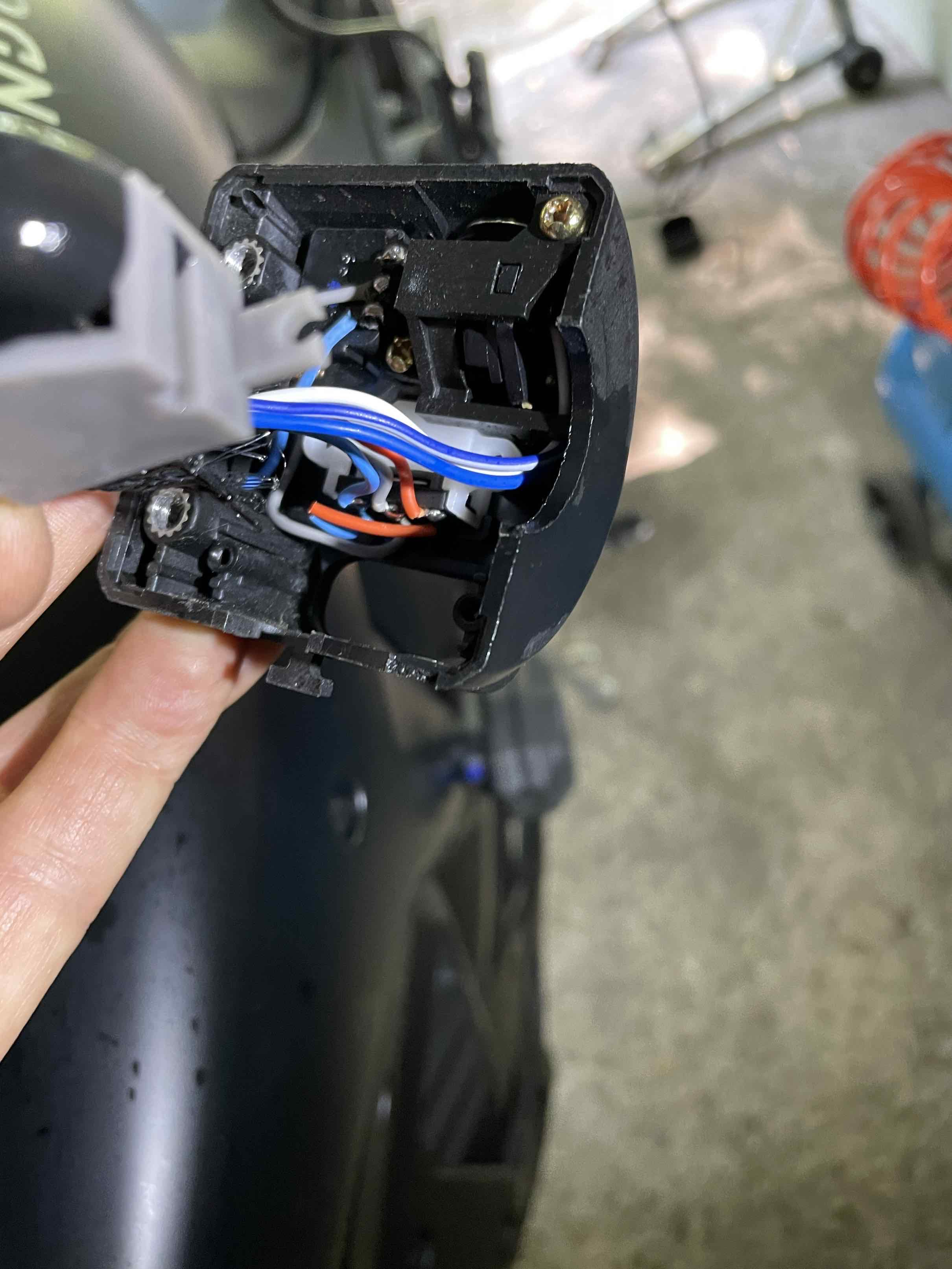

Ich habe jetzt auch das Problem mit dem P-Schalter das der erst nach 20x drücken funktioniert.
Ich habe das mal hier rein geschrieben damit man das gleich findet wenn man nach dem Thema sucht.
Also los geht es.
Bremse abbauen und dann die beiden Kreuzschrauben hinten an der Lenkerarmatur lösen.
Dann sieht das so aus . Schraube in der Mitte lösen und Abdeckung abnehmen.
Dann sieht man das Drama.
Schalter habe ich raus genommen. Ist leider
Nichts gegen Feuchtigkeit geschützt . Habe erst Kontaktspray genommen .
und danach PTFE Spray da das ja Feuchtigkeit verdrängen soll . Aktuell
funktioniert es. Abhängig vom Kontaktspray reinigt das nach dem Kontaktspray mit Isopropanol.
Wenn ihr das wieder zusammen baut, achtet drauf das die Schrauben für den Schalter nicht zu fest dreht sonst blockiert der Schalter .
Handfest an ziehen und dann probieren.
