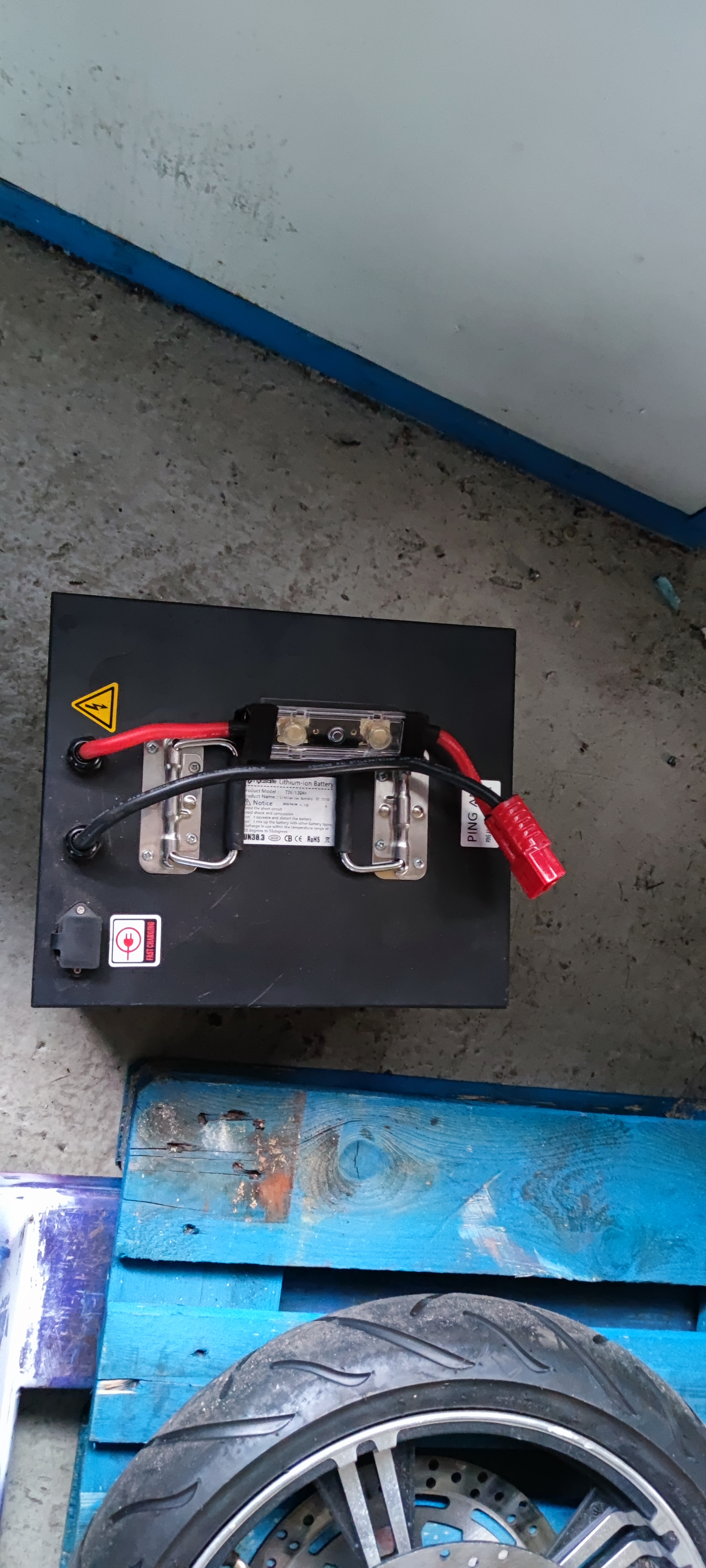

DavidSt
Beiträge: 245
Registriert: Fr 13. Mai 2022, 13:04
Roller: Venaxio 6000/ E Odin
PLZ: 27580
Re: E-Odin Akku u. BMS
Beitrag von DavidSt »
E Odin 130 Ah Akku von NMD24
jeff-jordan
Beiträge: 1214
Roller: Classico LI & Z-Odin
PLZ: 6...
Beitrag von jeff-jordan »
Interessant, dass die da jetzt in der Leitung eine Sicherung drin haben.
Hast Du mal Höhe, Breite und Tiefe von dem 130Ah Teil messen können?
Und vielleicht sogar das Gewicht?

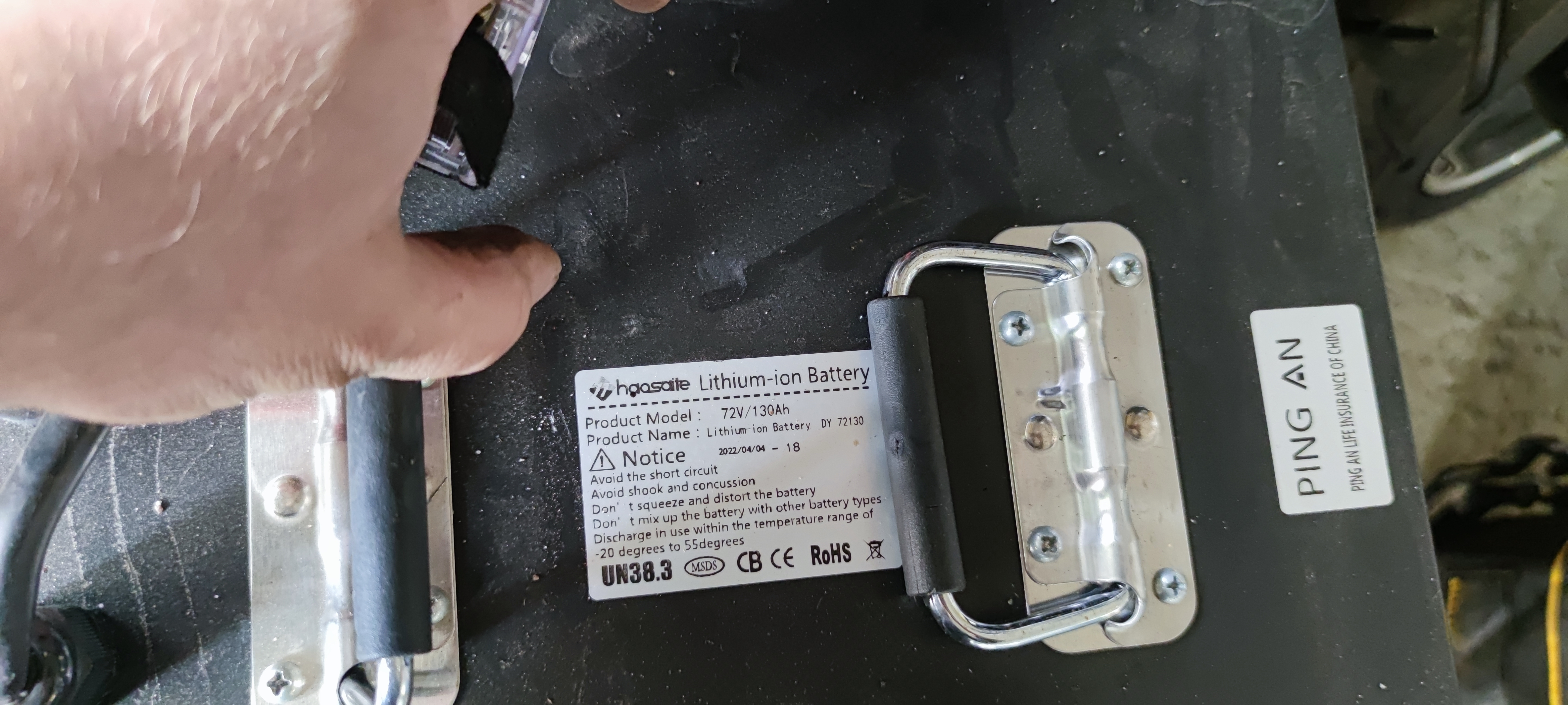

DavidSt
Beiträge: 245
PLZ: 27580
jeff-jordan hat geschrieben:
Di 22. Nov 2022, 16:45
kann ich gern morgen für dich machen leider bekomme ich ihn nicht auf der Deckel ist verklebt wie es aussieht
