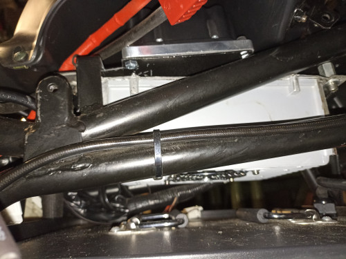

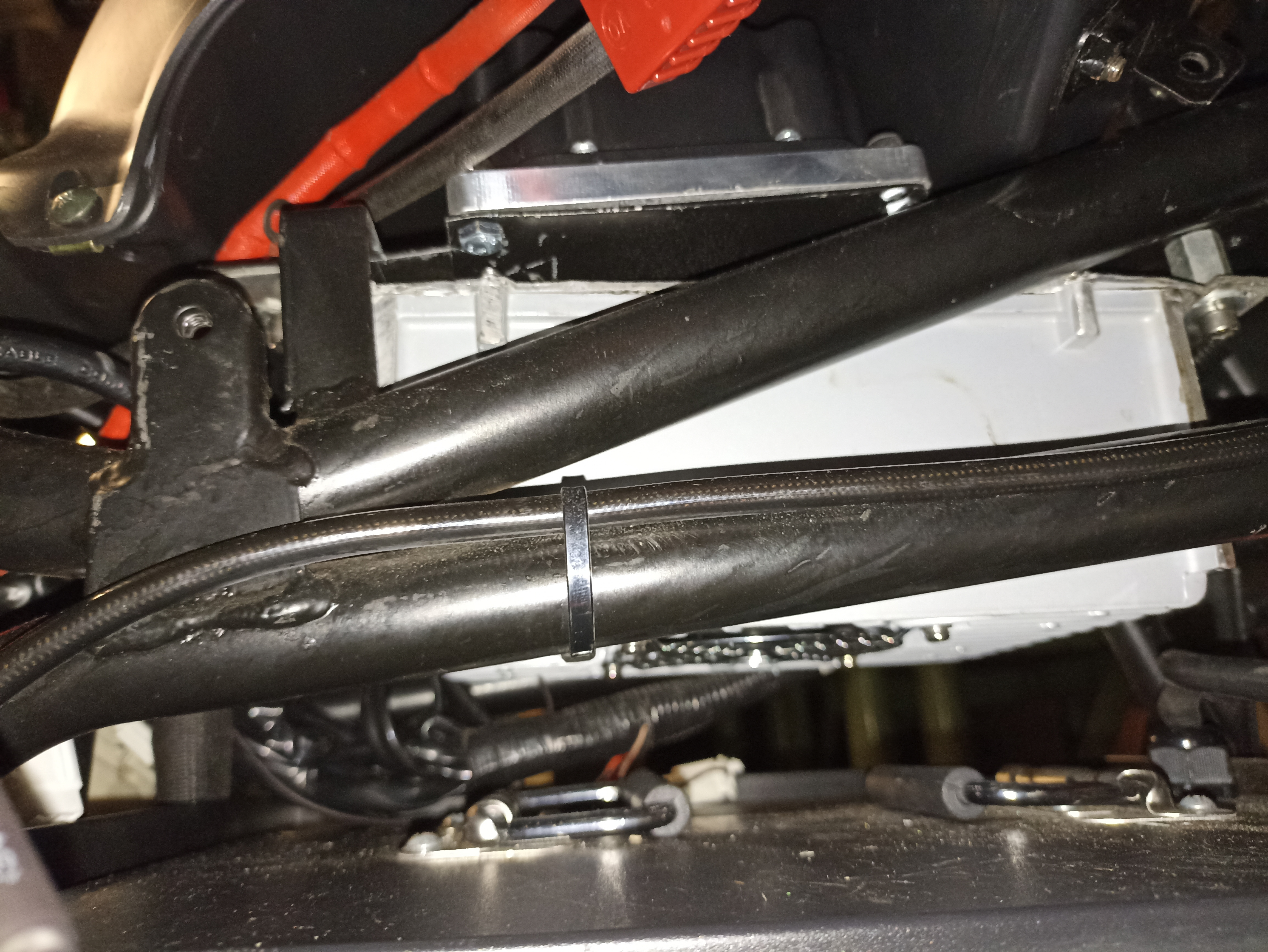

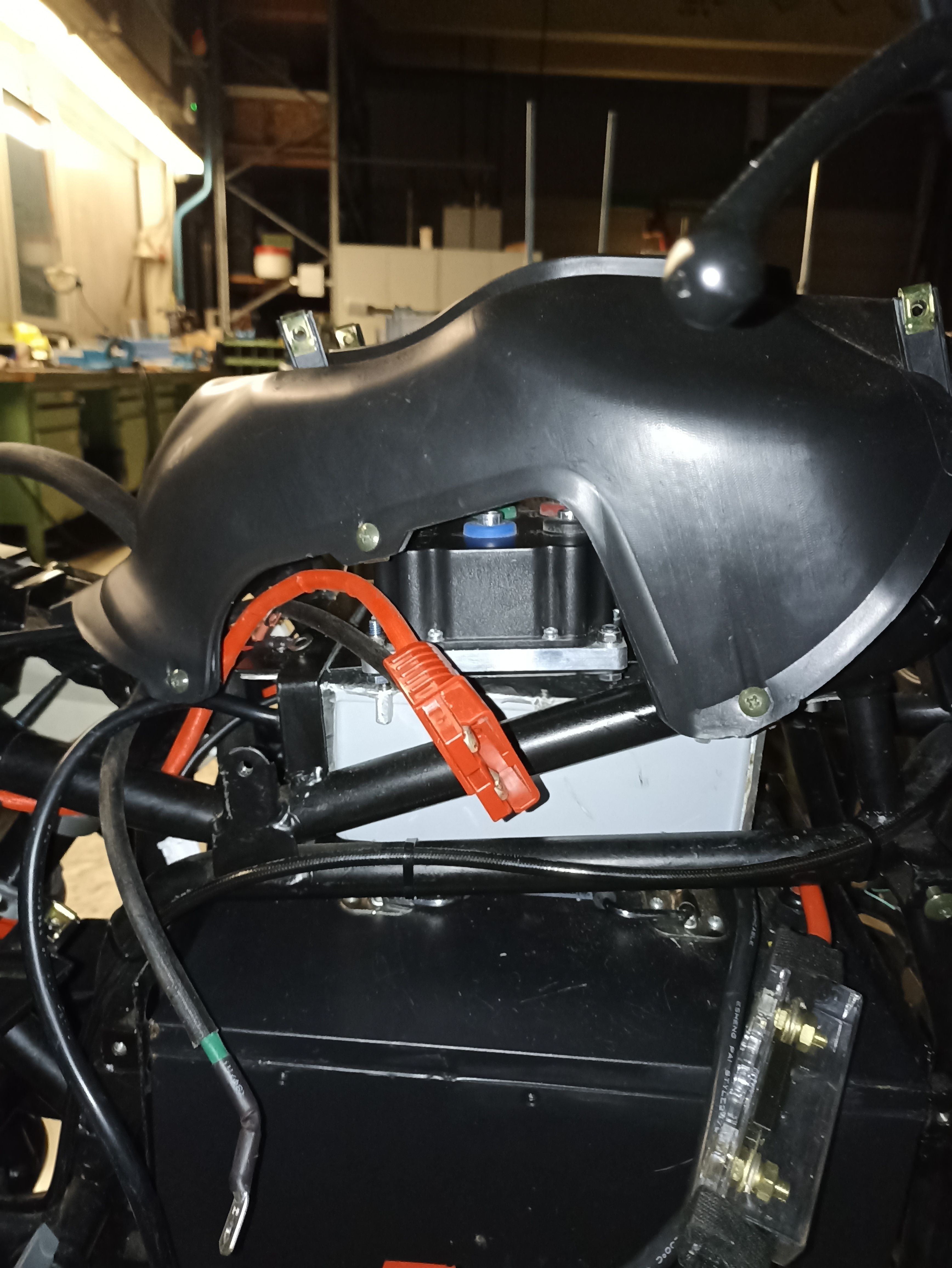

DavidSt
Beiträge: 245
Registriert: Fr 13. Mai 2022, 13:04
Roller: Venaxio 6000/ E Odin
PLZ: 27580
Beitrag von DavidSt »
Zimmermännche hat geschrieben:
Mo 9. Jan 2023, 17:07
jeff-jordan hat geschrieben:
Mo 9. Jan 2023, 12:56
Wo ist denn bei Dir das Ladegerät verbaut?
Mein 40A Ladegerät habe ich im Seitenkoffer unterbringen müssen, weil ich nirgendwo sonst ausreichend Platz gefunden habe.
Das Ladegerät ist bei mir, wie du ja auch schon vermutet hast, in der Tankatrappe verbaut
Da finde ich meine Lösung schöner

DavidSt's Lösung ist aber auch nicht schlecht.... muss man halt den Controller versetzen (oben drauf setzen).

Typ 2 Lader kommt auch noch ist ja nicht die Welt man muss halt die Wiederstand und ein. Schütz Einsätzen und die werden dann auf L1 und N angegriffen das ich 230V habe.
