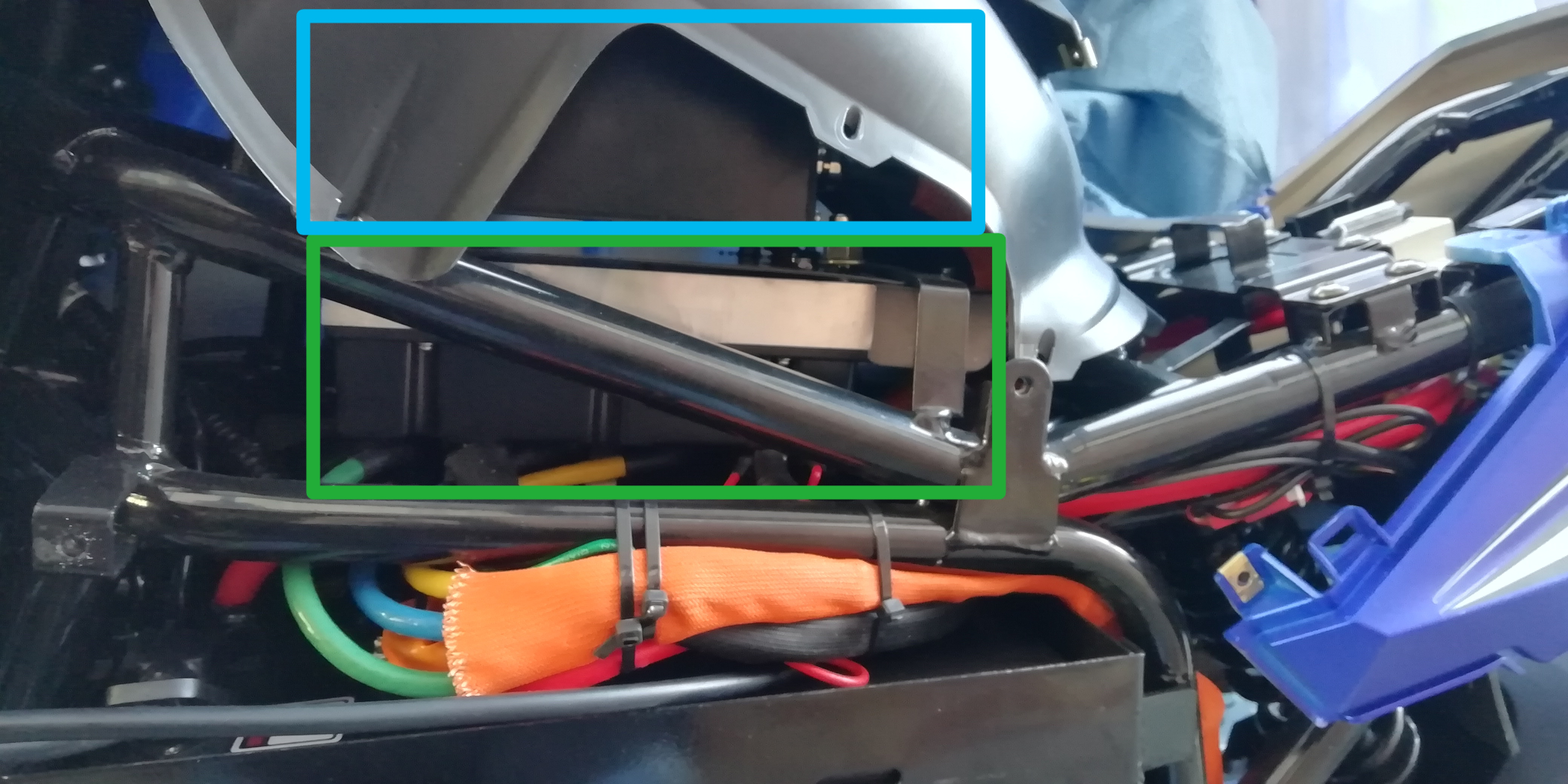

So 15. Jan 2023, 22:33
Ah ja.... da ist der 25A Lader quasi auch so montiert wie das DavidSt umgesetzt hat.
Bei DavidSt sieht es doch so als als wäre das Ladegerät unten und der Controller im Tank. Oder sehe ich das falsch.
Bei mir ist ja unten das im grünen Bereich der Controller und oben das im blauen Bereich das Ladegerät.
E-Odin 3.0S 12/2022
jeff-jordan
Beiträge: 1117
Roller: Classico LI & Z-Odin
PLZ: 6...
Beitrag von jeff-jordan »
Stimmt, hast ja völlig recht.
Hatte ich gedanklich echt falsch abgespeichert :roll: .
Anyway: Danke für Deine aufsschlussreichen Fotos hier von der E-Odin 3.0.

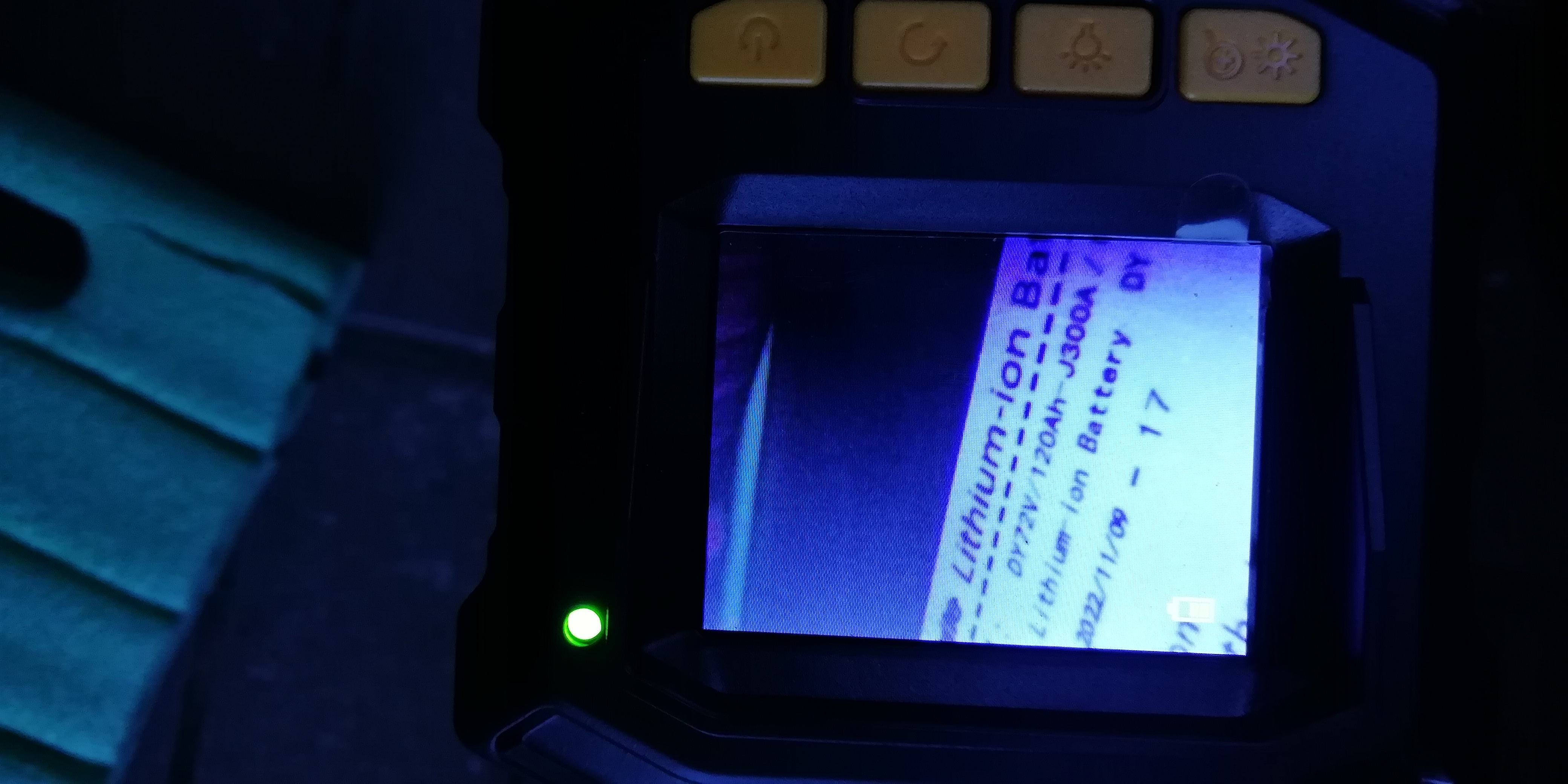

Das Schild auf dem Akku konnte ich auch nur mit der Endoskopkamera erkennen, das wird dann ein 120Ah akku sein und BMS bis 300A. Hier das Bild:

Zimmermännche hat geschrieben:
Mo 16. Jan 2023, 12:24
...Das Schild auf dem Akku konnte ich auch nur mit der Endoskopkamera erkennen...
Ja, manchmal sind diese kleinen Dinger echt nützlich.

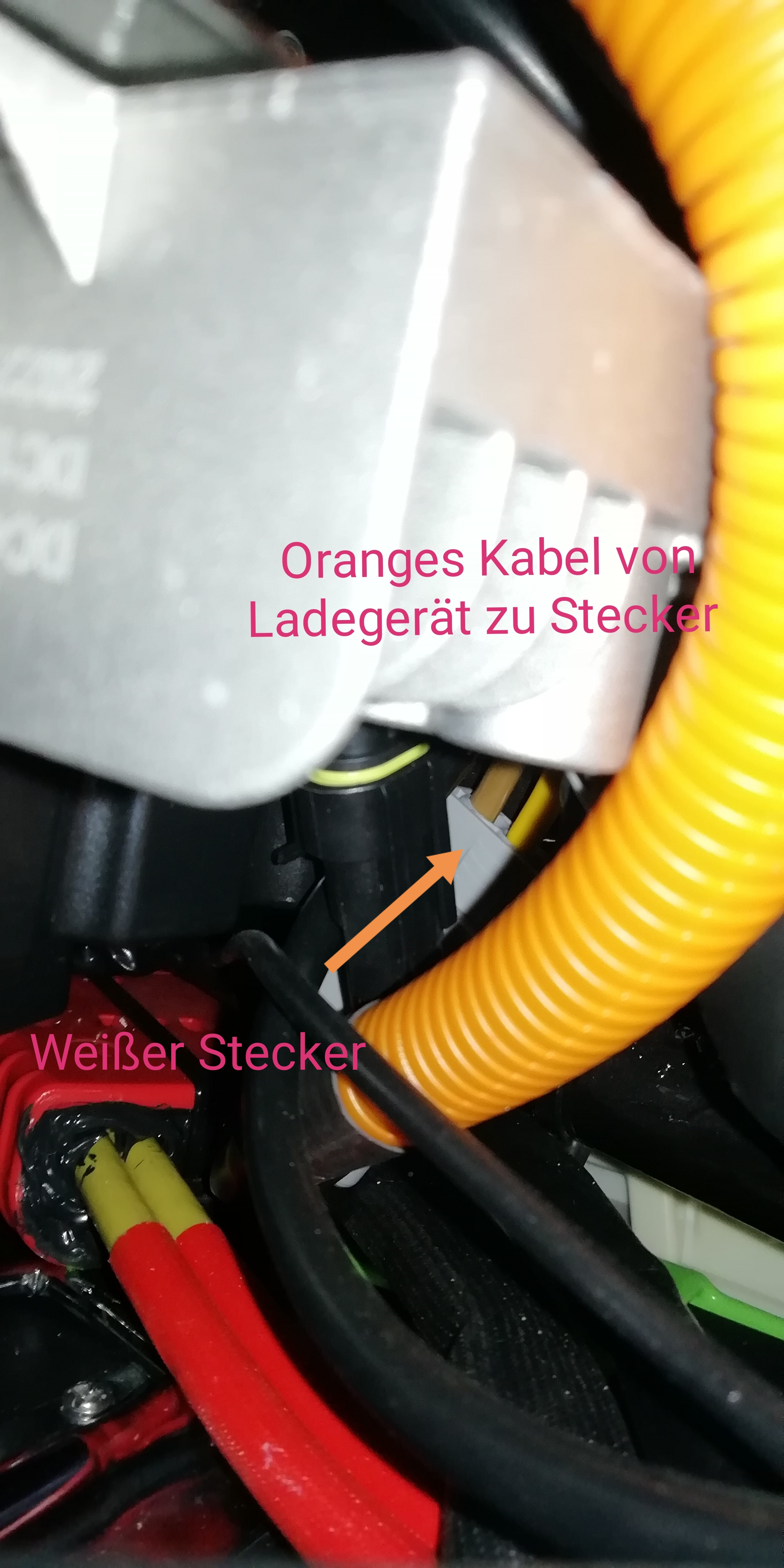

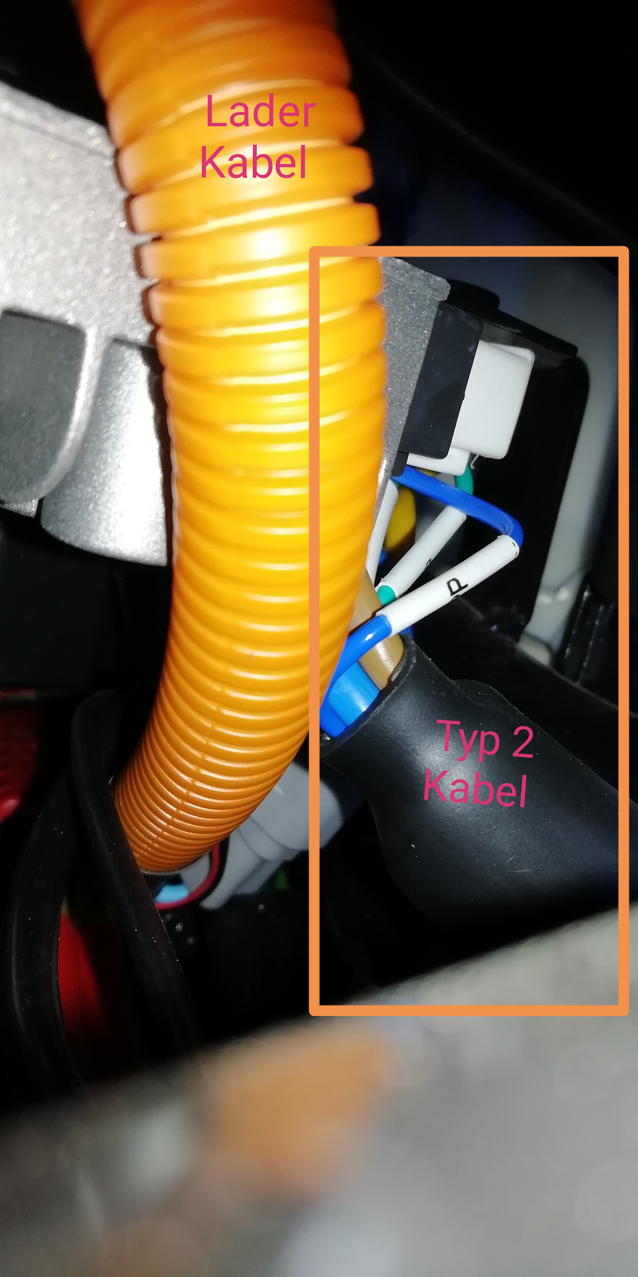

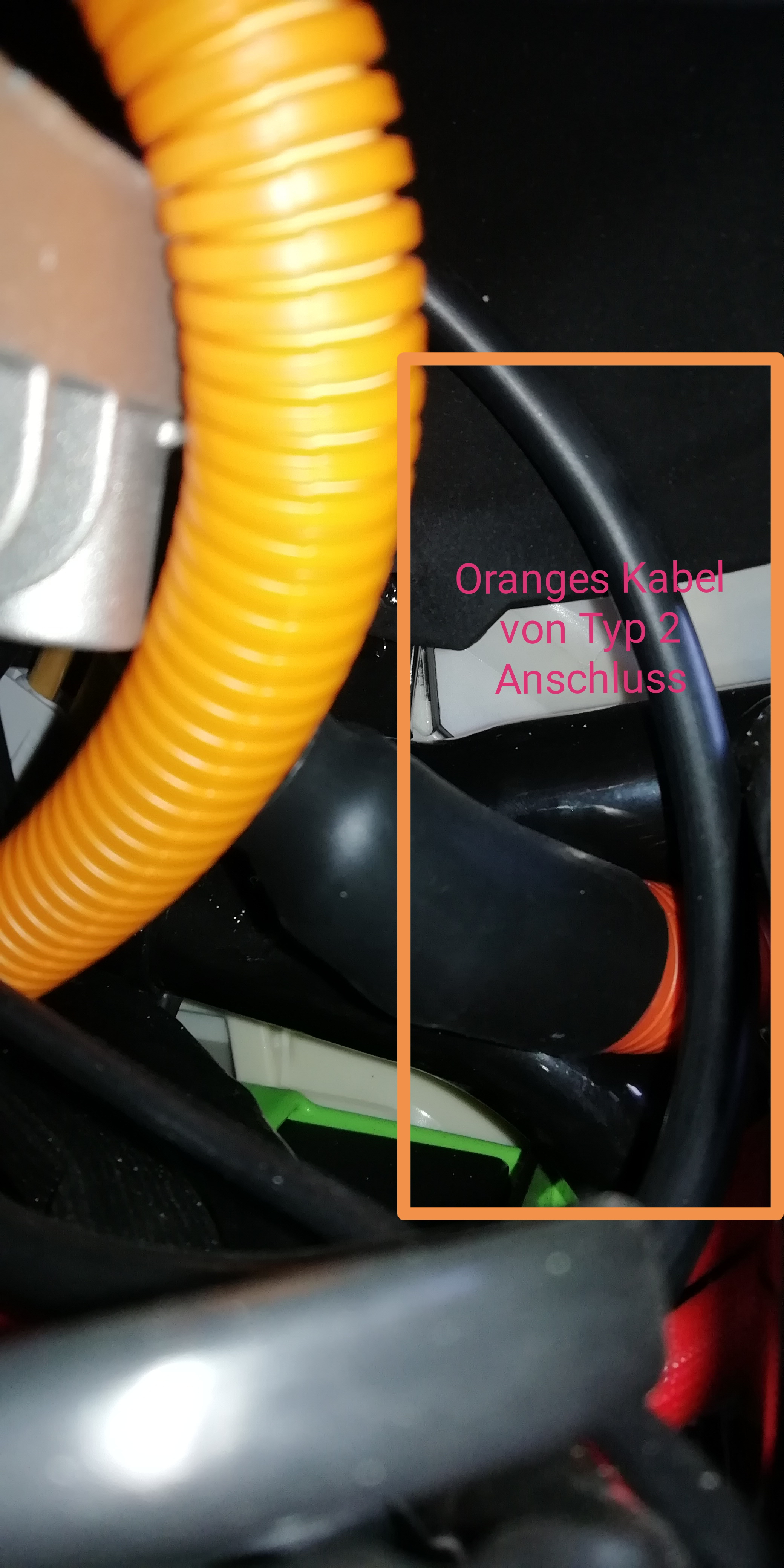

Als ich die linken Verkleidungen ab hatte, habe ich ja noch einige Bilder mehr gemacht. Mehr kann man von der linken Seite aus oder auch aus Richtung der Sitzbank nicht erkennen.
Anbei nochmal ein paar Bilder wegen dem Ladegerät und Typ 2 Anschluss.
Das Orange Kabel vom Ladegerät geht wohl auf den weißen Stecker im Hintergrund.
Das Orange Kabel von Typ 2 Anschluß:
1. Die dicken Adern (vom Typ2 Anschlus) gehen wohl auch an diesen weißen Stecker (Ob von dem weißen Stecker noch Kabel wo anders hin führen war so nicht zu erkennen.
2. Die dünnen Adern (vom Typ2 Anschluss) gehen wohl auf einen Stecker seitlich rechts am Controller.
Ich hoffe das hilft weiter.
For Miguello 80:
When I had the left coverings off, I made some more pictures. More you can not see from the left side or even from the direction of the seat.
Attached again a few pictures because of the charger and type 2 connection.
The orange cable from the charger probably goes to the white plug in the background.
The orange cable from type 2 connector:
1. the thick wires (from the Type 2 connector) probably also go to this white plug (whether from the white plug still cables lead somewhere else was so not to recognize.
2. the thin wires (from the Typ2 connection) probably go to a connector on the right side of the controller.
I hope this helps a little bit.
