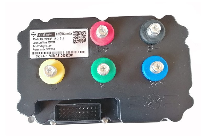

Vielleicht hat ja schon jemand den kleinen 4-Pin Julet Stecker (female) abgeschnitten und statt dessen einen 4-Pin Automotive Stecker (female, 2,8mm) angeschlossen.... so, wie er auch bei den original Fardriver Controllern ausgeführt ist (siehe PDF-Attachement, Seite 3 und 8, da steht auch drin "wo das Kabel los geht").
Oder es wurde der Controller schon mal von jemandem getauscht (wg. Reparatur?) und ein neuer (original-) Fardriver eingebaut.
Hast Du abchecken können, dass Du auch tatsächlich einen Fardriver-Controller drin hast?

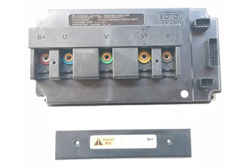

Weil: es gibt nämlich auch E-Odin 2.0 Modelle (nicht viele, aber es gibt sie), die den Votol-Controller verbaut haben:
Bei der Votol-Version ist jedoch leider nix mit Reku-freischalten :-(.

TwisterMax
Beiträge: 185
Registriert: So 2. Jul 2023, 17:28
Roller: e-odin 2.0 CityTwister e-odin 3.0S AMR
PLZ: 81673
Beitrag von TwisterMax »
Da antwortet der Chef gleich selbst👍.
Vielen Dank für die Beschreibung und das PDF.
Der Vorbesitzer hat mir geschrieben, er habe an diesem Kabel nichts geändert. Kannst du mir noch sagen, wo der fardriver sitzt und wie ich da am besten dran komme. Dann werde ich das bei meiner gleich mal prüfen.
