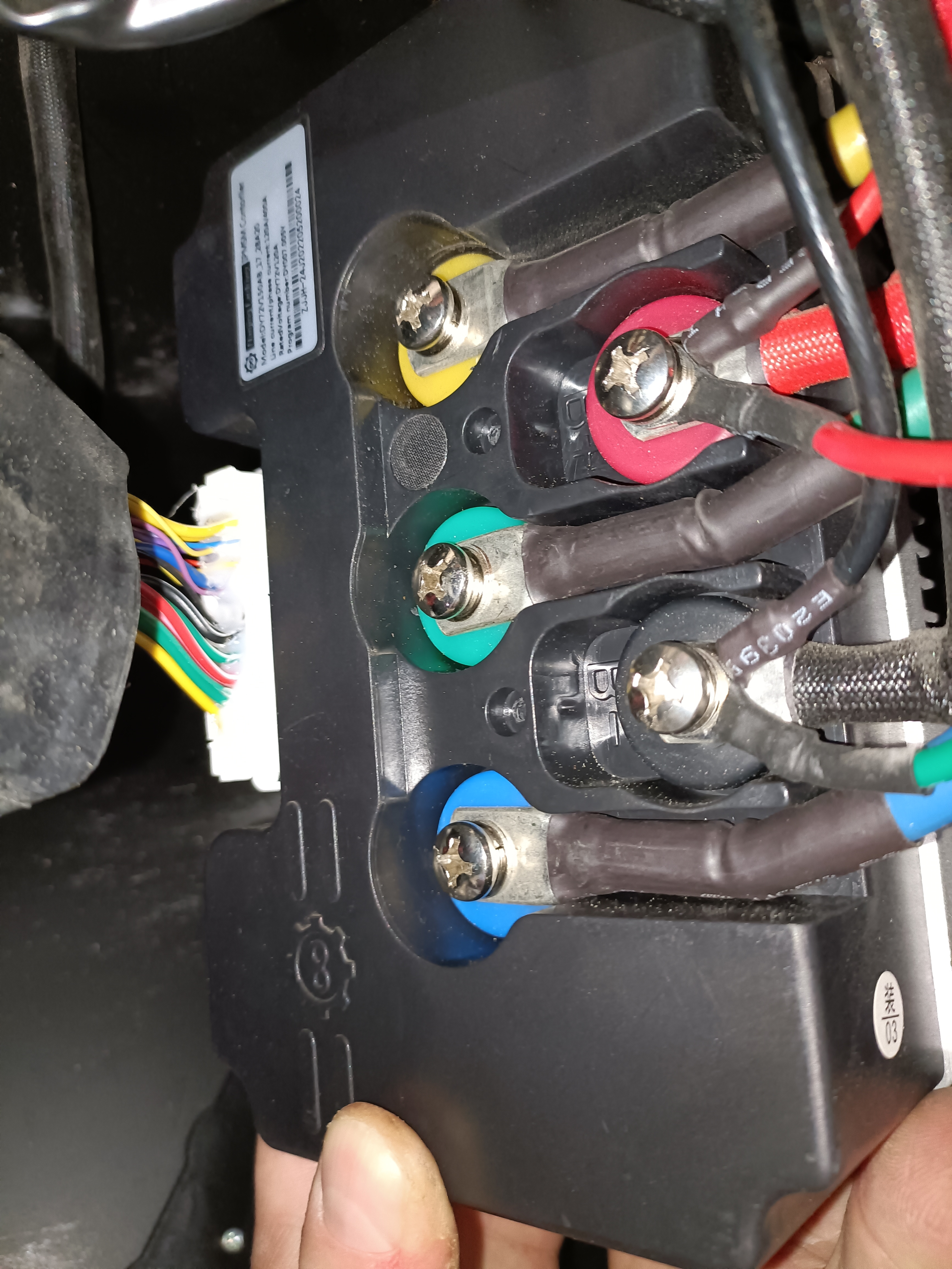

habe auch Probleme mit meinem eOdin Venaxio6000.
Weder NMD24 noch DAYI Motors melden sich zurück.
Mein Problem: beim starten höre ich 13 akustische Signale und die Motorschaden Lampe leuchtet.
Hatte netten Kontakt zu NMD24, bis ich alle Fotos/Video zur Fehlersuche bereitgestellt habe.
Danach hieß es, dass sie den Hersteller nach neuem Controller fragen... Seit mittlerweile 2 Monaten und keine Rückmeldung/Antworten bei mir.
Ich habe versucht meinen Controller selbst zu finden. Leider stimmen die gefundene Modelle nicht überein, obwohl äußerlich sehr ähnlich.

@zherom:
13x beep bedeutet, dass eine der oberen MOSFET-Brücken durchgebrannt ist.
D.h. Du kannst höchstwahrscheinlich zwischen dem roten Pluspol-Anschluss des Controllers und einem der Farbanschlüsse (Gelb/Grün/Blau) einen sehr niederohmigen Durchgang messen.
Hatte ich (leider) auch schon einmal.
Da hilft voraussichtlich nur ein neuer Controller.
Der (vollkommen pinkompatible) ND72530 ist dafür der Richtige. Der in der E-Odin/Venaxio verbaute Controller ist eine OEM-Version davon (mit schwächeren Leistungs-MOSFETs und ansonsten Bauteilen mit höherer Toleranz).
Guck' Dir dazu mal den Thread zum ND72530 an.

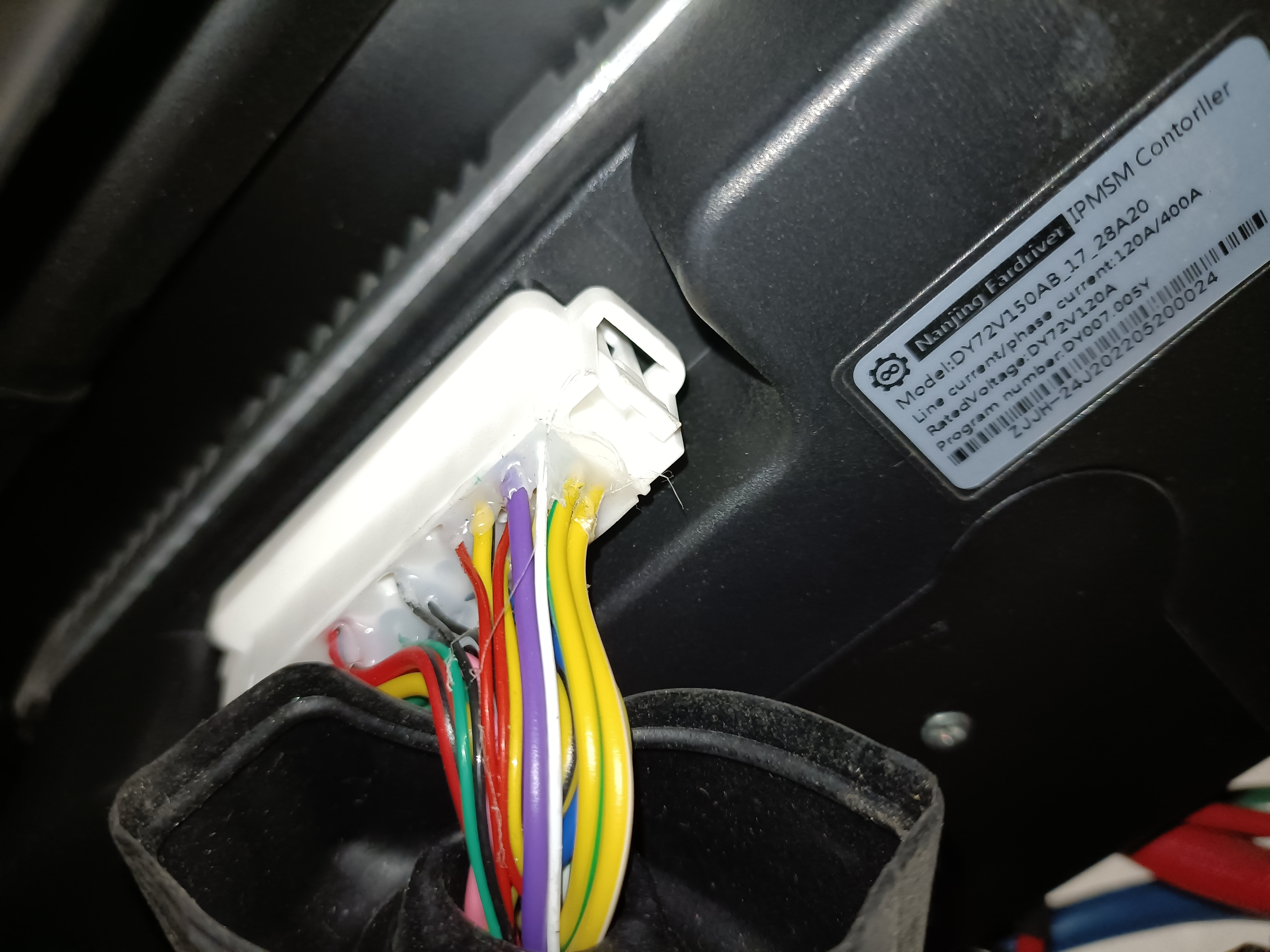

Aus dem Foto:
Nanjing Fardriver Controller: IPMSM Controller
Model: DY72V150AB_17_28A20
Noch zu erwähnen: der Akkustand / Drehzahl war schon immer daneben. Ich könnte maximal 150km fahren. Nach 100km zeigte er noch 60% restlicher Akku Kapazität.
Gute Nacht und liebe Grüße
Roman

Sieht nach dem 72450 oder dem 72680 aus.

Hallo zherom,
in meine E-Odin 6KW AMR habe ich einen Fardriver ND72680b Encoder Version eingebaut.
Der neue Controller konnte 1:1 ausgetauscht werden
Original war ein Nanjing Fardriver Controller: IPMSM Controller
viewtopic.php?f=157&t=37472
Habe noch einen Fardriver ND72680b Encoder Version auf Lager.
Gruß Martin
Gruß Martin

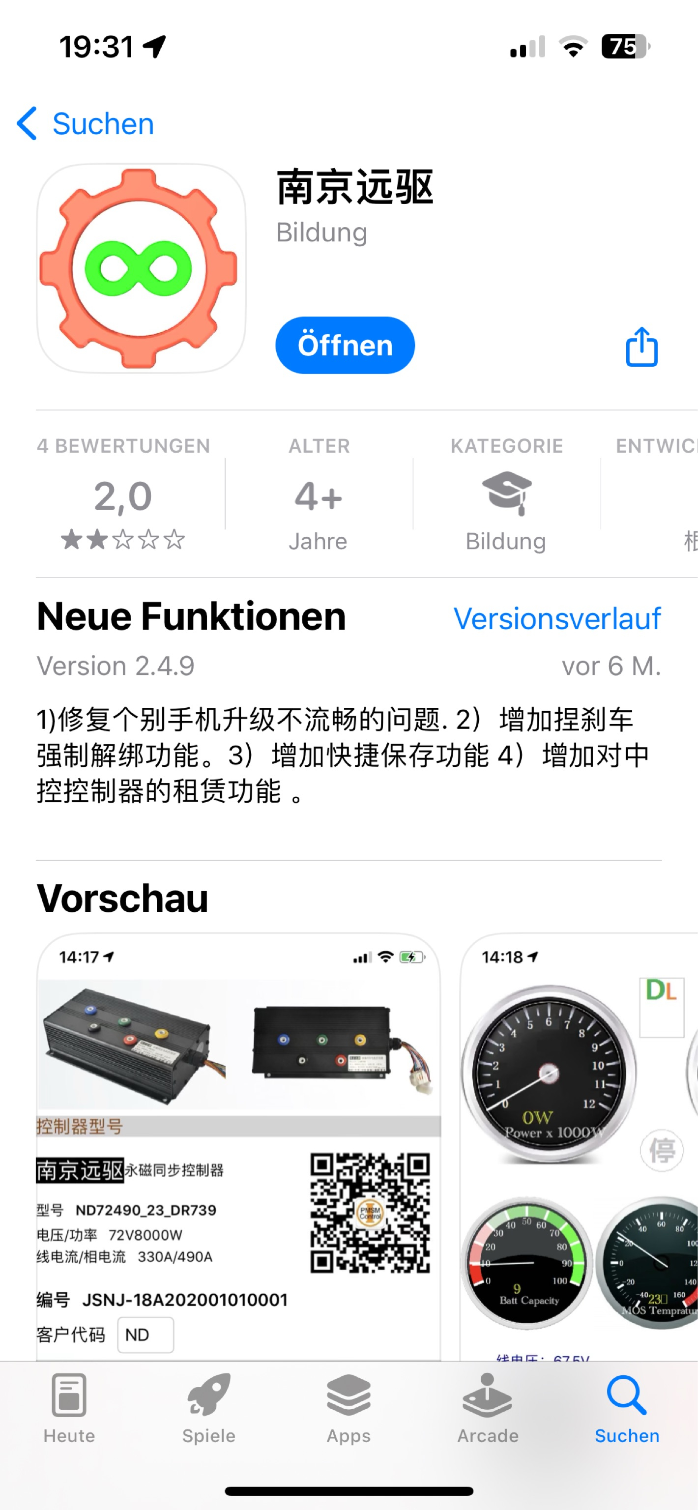

ich bin an Ihrem ND72680b sehr interessiert.
Ich würde zu gern den eOdin zum Laufen bringen und die längst überfällige Hauptuntersuchung durchzuführen.
Aus dem Thread habe ich mitgekriegt, dass ich den neuen Controller konfigurieren musss. Haben Sie auch Bluetooth Dongle zum Konfigurieren? Welche App brauche ich dazu?
Wie gehts weiter?
Danke im Voraus
Roman

die App heißt Fardriver.
Ja ein Bluetooth Dongle zum Konfigurieren ist dabei.
Die Settings für 6 KW AMR würde ich dir zusenden.
Persönliche Nachricht kann ich dir leider nicht senden funktioniert nicht???
Martin
