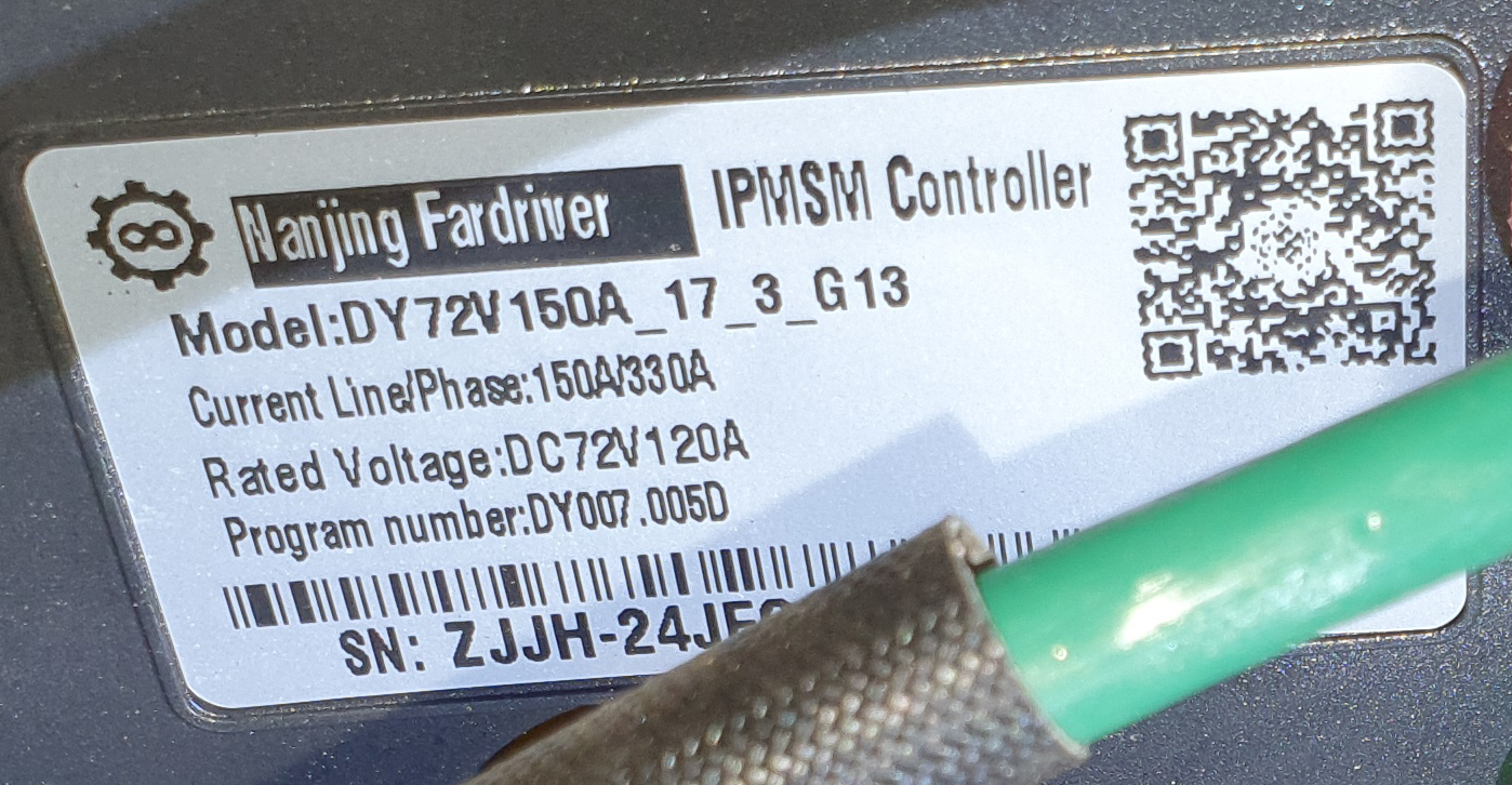

Der original-Controller ist kein 72450, sondern dieser hier:
Weiß nicht, wo das Gerücht mit dem 72450 herkommt...
Lasse ich mir mit dem original-Controller (via App) die Spannung anzeigen, liegt die um 2% daneben. Beim ND72530 beträgt die Abweichung lediglich 0.1% (alles ggü. Peaktech P3360 mit 0.06% Genauigkeit im DC Messbereich).
Und der zieht nachweislich maximal nur so 130A aus der Batterie (hab's nachgemessen), selbst wenn man in den Controller-Settings 150A line current und 330A phase current konfiguriert.Weiß nicht, wo das Gerücht mit dem 72450 herkommt...
Warum nicht? Die verbauten Widerstände scheinen ja auch höhere Toleranzen zu haben.

Kein Gerücht,
Hier bei der Venaxio 6kW ist der 72450 verbaut.
Die Aufkleber mit anderen Namen kann ich auch draufkleben.
https://elektroroller-forum.de/viewtopi ... f7#p366418
Aber lassen wir das Thema.
