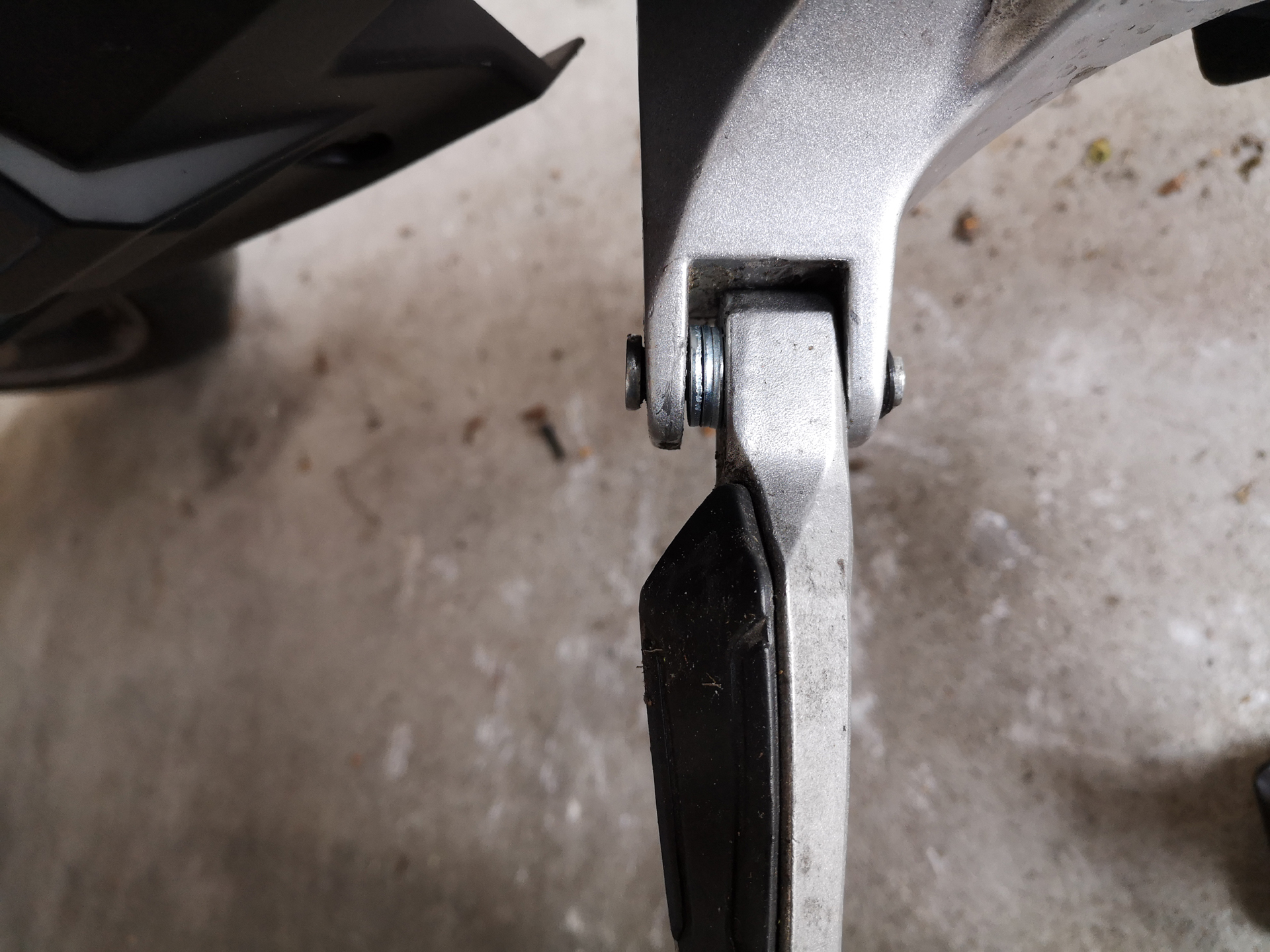

Wasn das eigentlich für ein Material? Sieht irgendwie nach Alu-Guss aus oder?
Ich druck mir schonmal 2 Reserve Rasten mit dem 3d drucker :)
(und ja, das hällt mit dem richtigen Material auch)

Ja, scheint Alu-Guss zu sein.
Was empfiehlst Du für ein Filament, damit so ein 3D gedrucktes Teil auch meine 84kg aushält?
Ich hab' hier noch Biofila BASALT oder extrudr-BDP, das ist schon deutlich stärker als herkömmliches PLA oder PETG.... dürfte für eine Fußraste (über die ich auch auf- und absteige) aber trotzdem nicht stark genug sein.

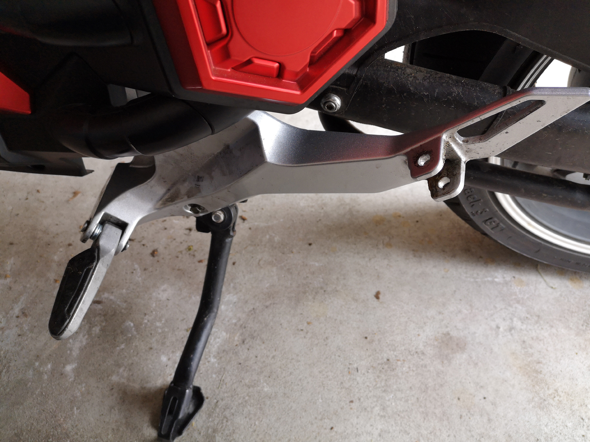

Update:
Konnte die Fußraste notdürftig durch das Versetzen der hinteren (Sozius-) Fußraste nach vorne reparieren.
Ist zwar nicht der Renner (weil so kein Federmechanismus, sondern nur die Schwerkraft das Teil in Position hält), aber man kann damit fahren sowie auf- und absteigen.
Und stabil ist es auch, da der Zapfen der Sozius-Raste aus Vollmaterial ist.
Um die Zeit, bis zur Lieferung des Ersatzteils zu überbrücken, reicht's jedenfalls.

Gute Frage, ich würde vieleicht ein PETG mit einer eingedruckten Bewehrung nutzen, die Aufnahme würde ich definitiv mit irgendwas metallischem unterstützen da die für puren Kunststoff vermutlich zu gering dimensioniert ist.
Ich steige aber auch garnicht über die Fußraste auf, bei mir ist das eigentl. nur Fuß-Ablage.

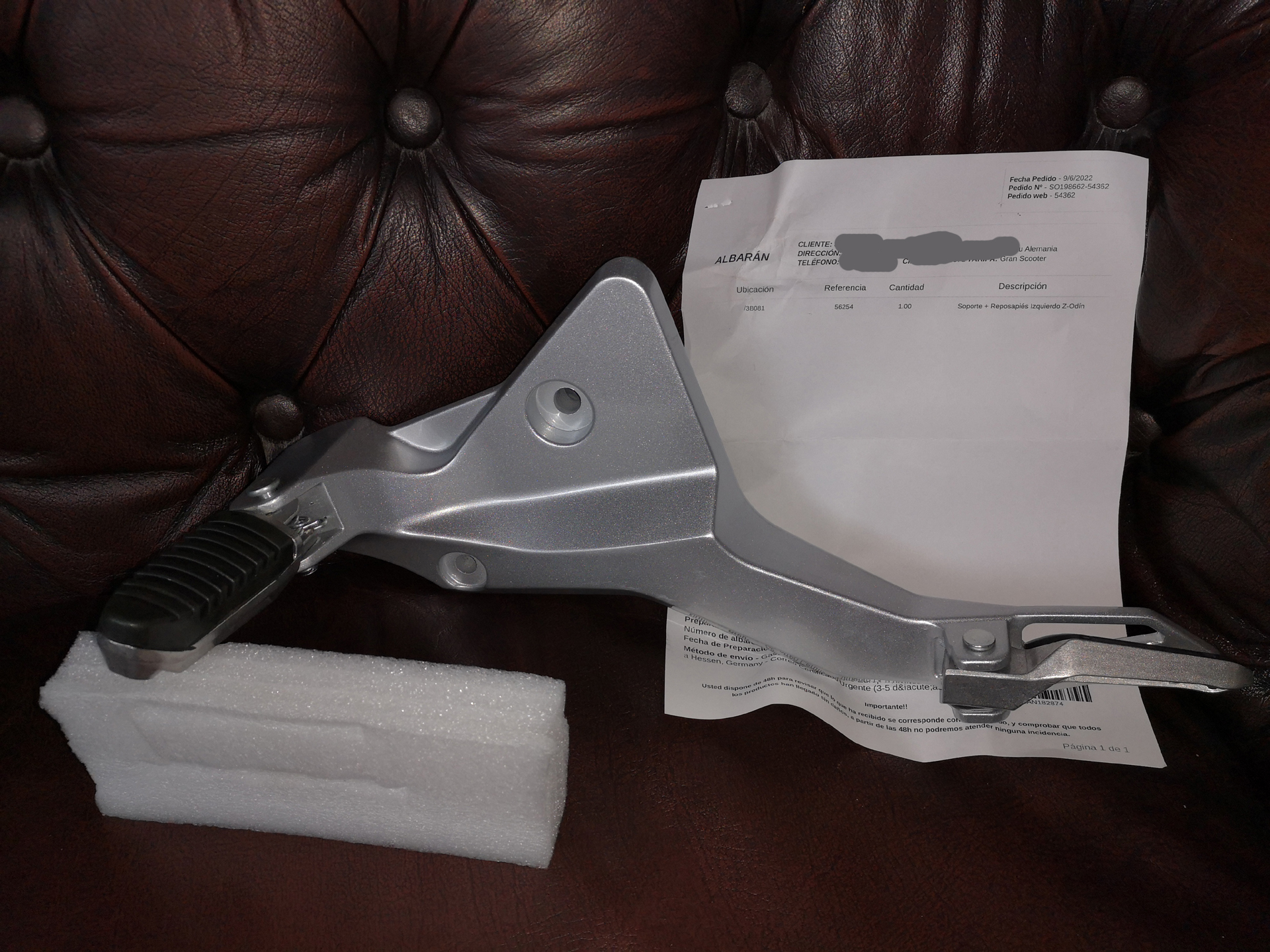

Zur Info: Ersatzteil ist nach 5 Tagen (aus Spanien) hier angekommen.
Die Rechnung habe ich meinem Händler (ecoblitz) geschickt und er überweist mir den Rechnungsbetrag (noch heute) auf mein PayPal Konto.
